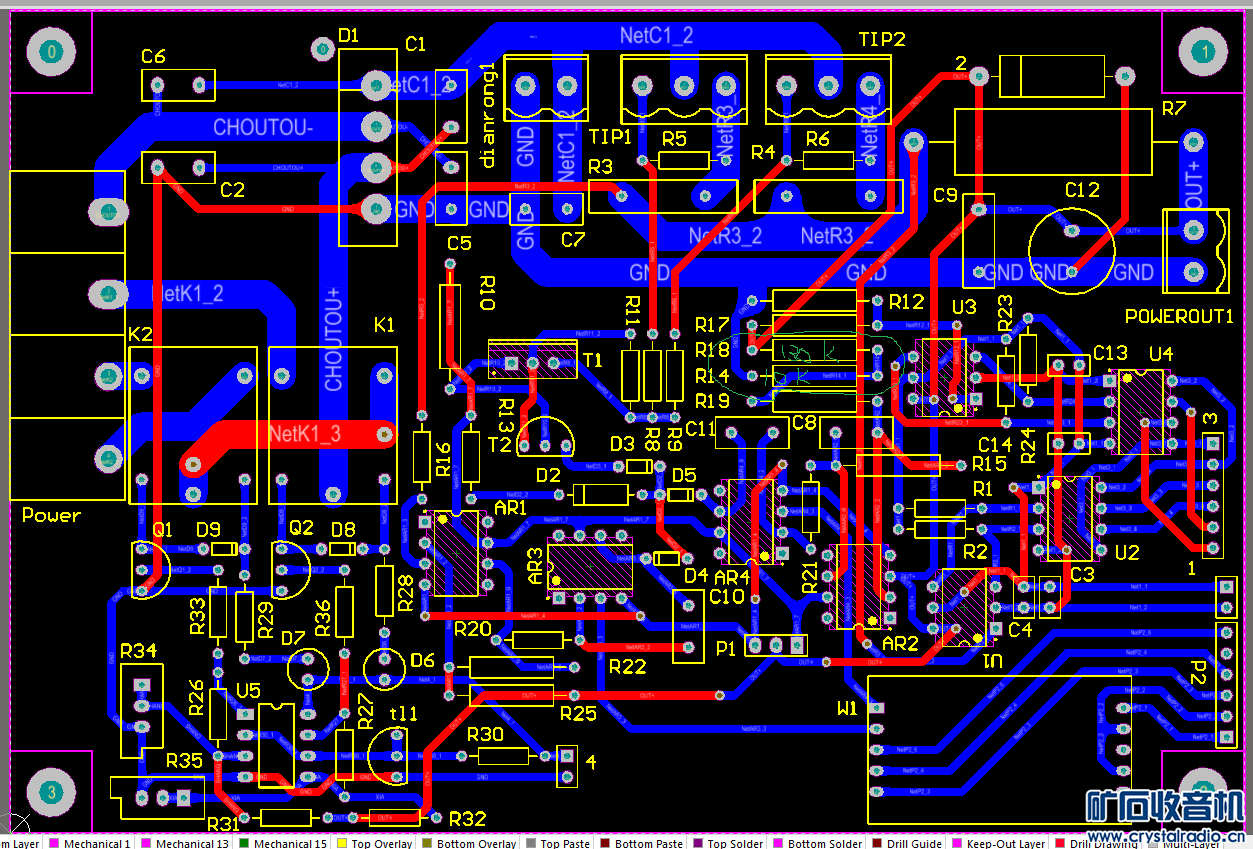

楼主: xisogou
吐槽我做直流电源的事

xisogou 发表于 2020-2-2 16:08
接的是一个2欧姆的电阻,
我自己画的图
2OM这么小的负载,看看是不是恒流控制起效了,测一下D4两端电压。
还有,电压跌落后,主回路的输入电压是多少?

发表于 2020-2-2 22:06:19 | 显示全部楼层
xisogou 发表于 2020-2-2 20:45
当设定1伏时,空载电压1.03伏,接上负载,电压0.94伏。恒流没起做用
那就查查走线,看看测量点与反馈点之间有没有压差。
0.5A的负载造成90mV的压降,测量点与反馈点之间的线路只需要有0.18欧姆的直流阻抗即可。
您把反馈的分压电阻接在输出接线柱上,整机的总接地点选在“+”输出接线柱,也就是无论是DAC还是ADC以及各个运放,参考地都为“+”接线柱。再测量输出接线柱之间的压差,是否待载后还存在不可容忍的跌落?

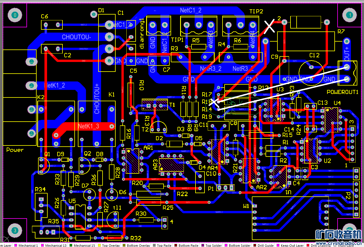

xisogou 发表于 2020-2-4 09:13
r18和r14r是反馈电阻
没有电路图,用印版图返绘实在是麻烦,大概给个主意吧:
这电路的地应该是"OUT+"端子,取样点应该是“OUT-”端子,切断画叉的铜箔,按白线所示飞两条线到输出端子。这样做意在把R7包含到反馈内、把图上标有“GND”的那段铜箔也包含到反馈内。
您所说的输出电压跌落完全是R7和“GND”铜箔闹的,甩开这俩货!
另外R7完全是多余的,徒增损耗没啥大用。因为R3、R4两只均流电阻也可当作检流电阻用,直接短路R7,根据R3//R4的阻值调整一下电流检测运放的增益即可。

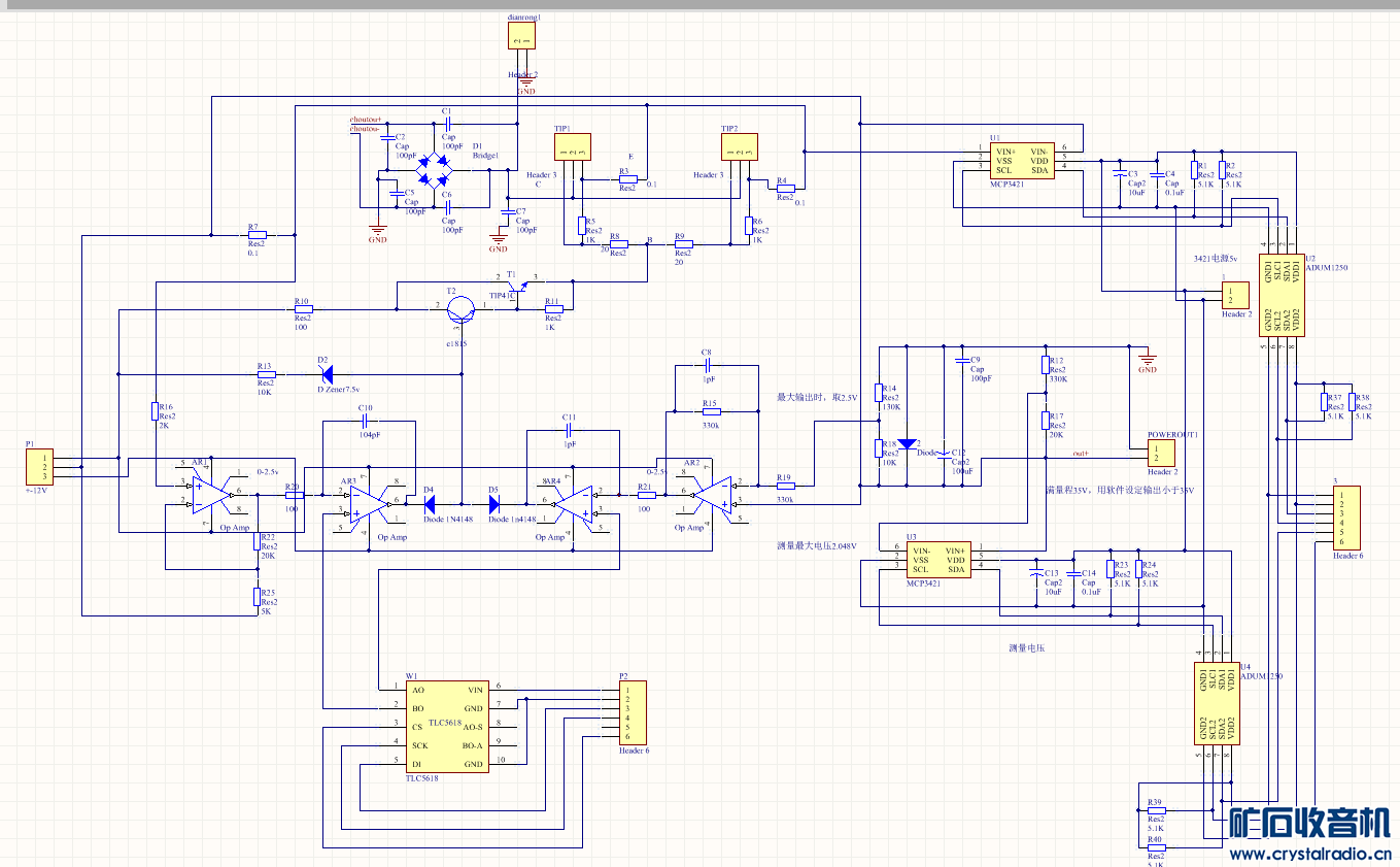

注:以上是按PCB图连猜带蒙,没有电路图心里没谱。最好把实际使用的电路图发上来,一切以实际电路图为准。
关于电路图,调整一下显示区域,全覆盖后再截图;或者分块截图再拼接;或者打印输出成PDF格式;或者直接把AD文件放上来;总之办法多多,没图一切都是猜,没谱。
发表于 2020-2-4 10:48:38 | 显示全部楼层
xisogou 发表于 2020-2-2 17:32
图大了 截图不清楚
用以前老图看看,参考下 是不是眼熟
按住ctrl滑滚轮可以缩放,截图就能完整,如果图太大看不清,可以输出成PDF上传到论坛,另外如果是工厂打板的话,覆铜面积还可以画大些
 楼主| 发表于 2020-2-4 12:00:41 | 显示全部楼层
我按照图中的白线,焊了两根铜线,电压降有改善,设定1V,空载1.05V,带负载输出0.98V
R7是1欧姆的检流电阻,精度是1%的。R3、R4两只均流电阻是1欧姆,精度5%的
如果用R3、R4两只均流电阻当作检流电阻用,应该怎么做呢?
