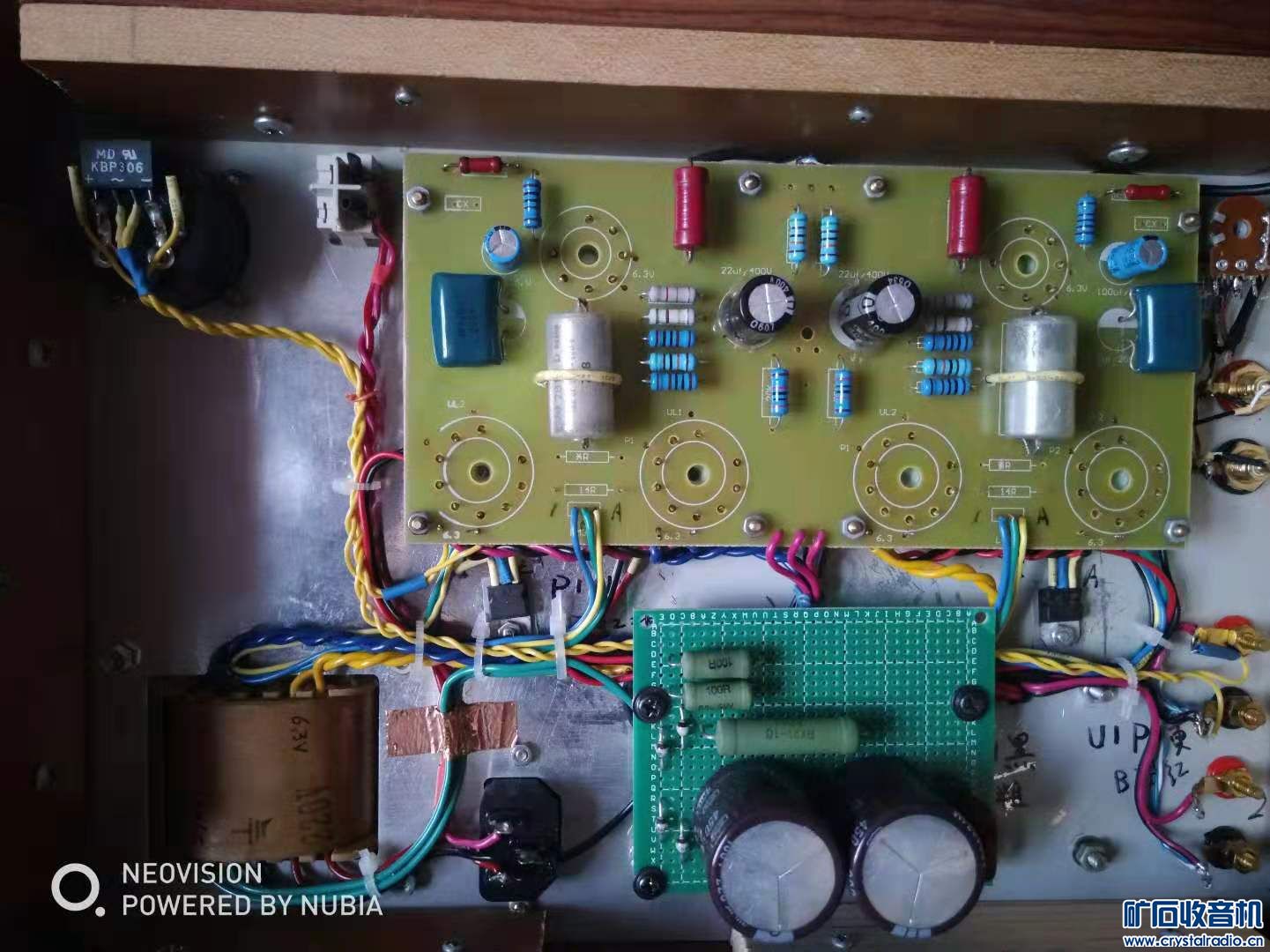

利用长假完成6J4+6P14推挽小胆机

三牛摆位会不会串磁?

前天把6J4换成6AU6,6P14换成EL84,经2天的老练,声音感觉更好,低频有力,高音清亮。
 楼主| 发表于 2020-2-5 14:48:17 | 显示全部楼层
小结:这个线路简单,功率9—10W,调试容易,适合初学制作。

呵呵,路版主的好电路,家庭欣赏音乐用极好。

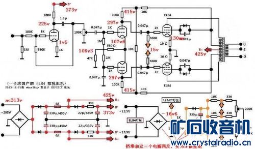

看来EL84还是比6P14好听!不知道6EW6比前面两种管子声音会不会更好?

sxxuejun 发表于 2020-2-1 14:07
也做过这个线路,推力不错,声音硬朗,偏薄,有石味,就拆了,后做了6v6推挽。
用volvo 的6AU6,声音明显变厚。

仿法国的电路,根据他们说的,效果不错,很多人仿制,电源用环牛
发表于 2020-2-13 10:25:52 来自手机 | 显示全部楼层
输出牛有特色,用两组初级并联次3夹2绕制
