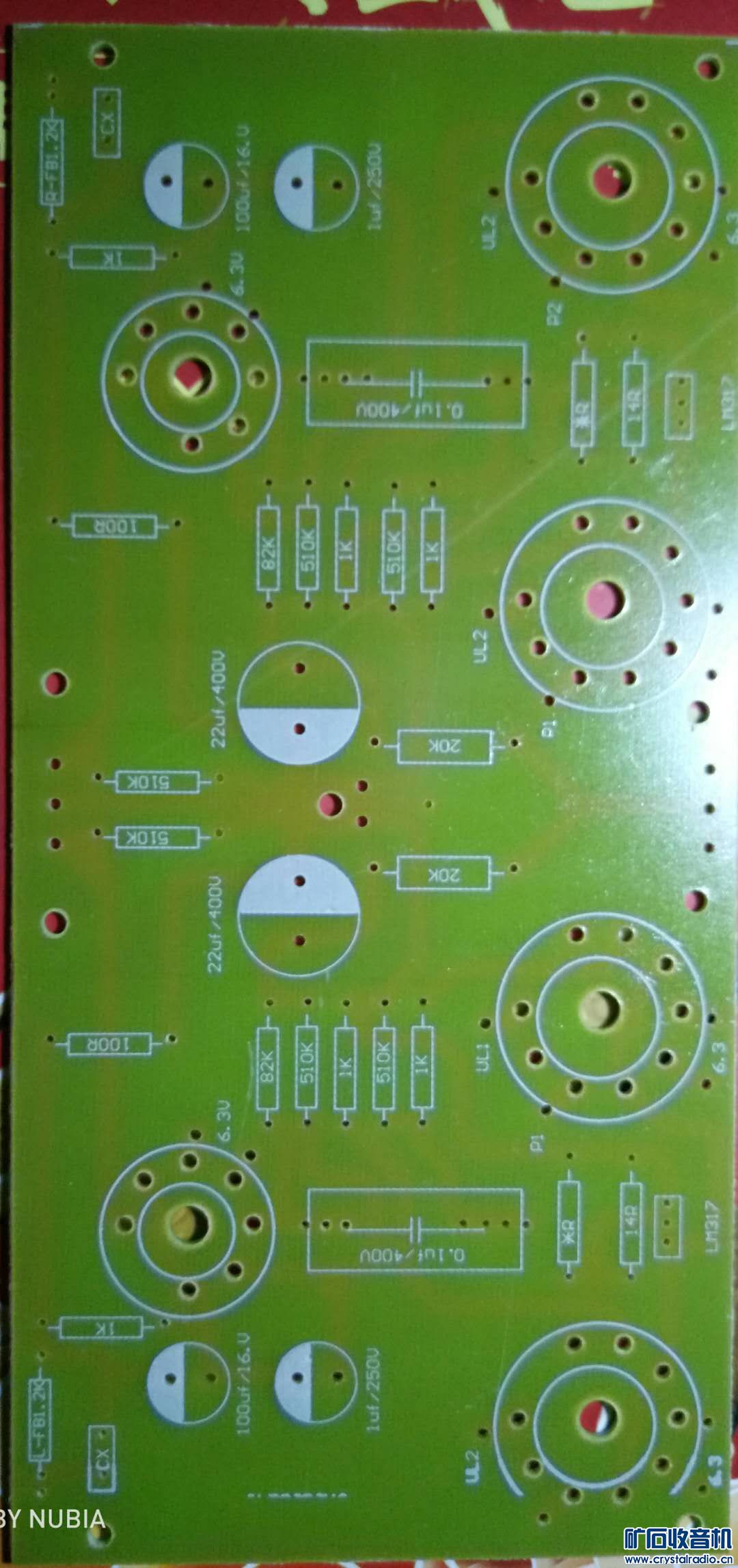

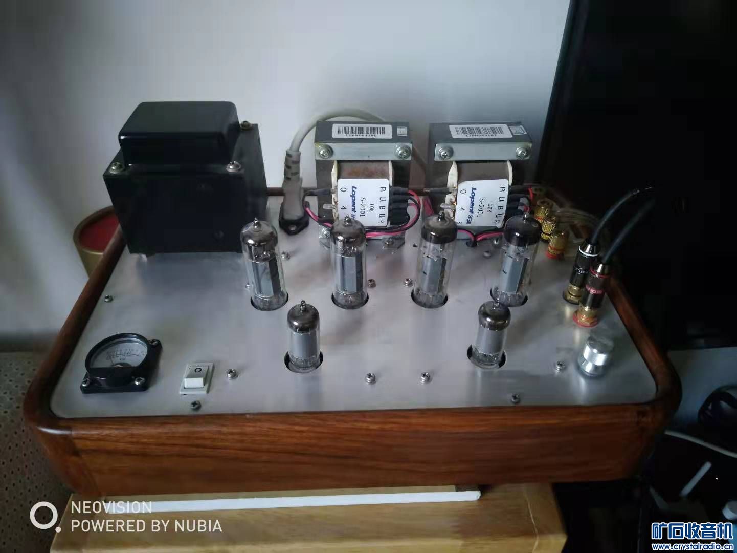

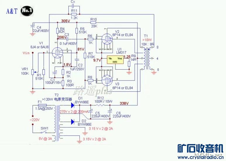

超级长假成就了我的未完工程。材料之前已备好,这回终于完成了。网上流传很广的路遥版的6J4+6P14推挽机箱是网购d的茶盘,PCB。画了张图请朋友加工机板。 微信图片_20190109182727.jpg 510148212062925299.jpg

这俩不是一个机 机箱好漂亮 哪里买的?
 楼主| 发表于 2020-2-1 14:04:29 | 显示全部楼层
94701503326431835.jpg 机箱是买的茶盘改的,淘宝搜一下很多。

也做过这个线路,推力不错,声音硬朗,偏薄,有石味,就拆了,后做了6v6推挽。
 楼主| 发表于 2020-2-1 14:10:33 | 显示全部楼层
装好,测工作点和图上基本一致。

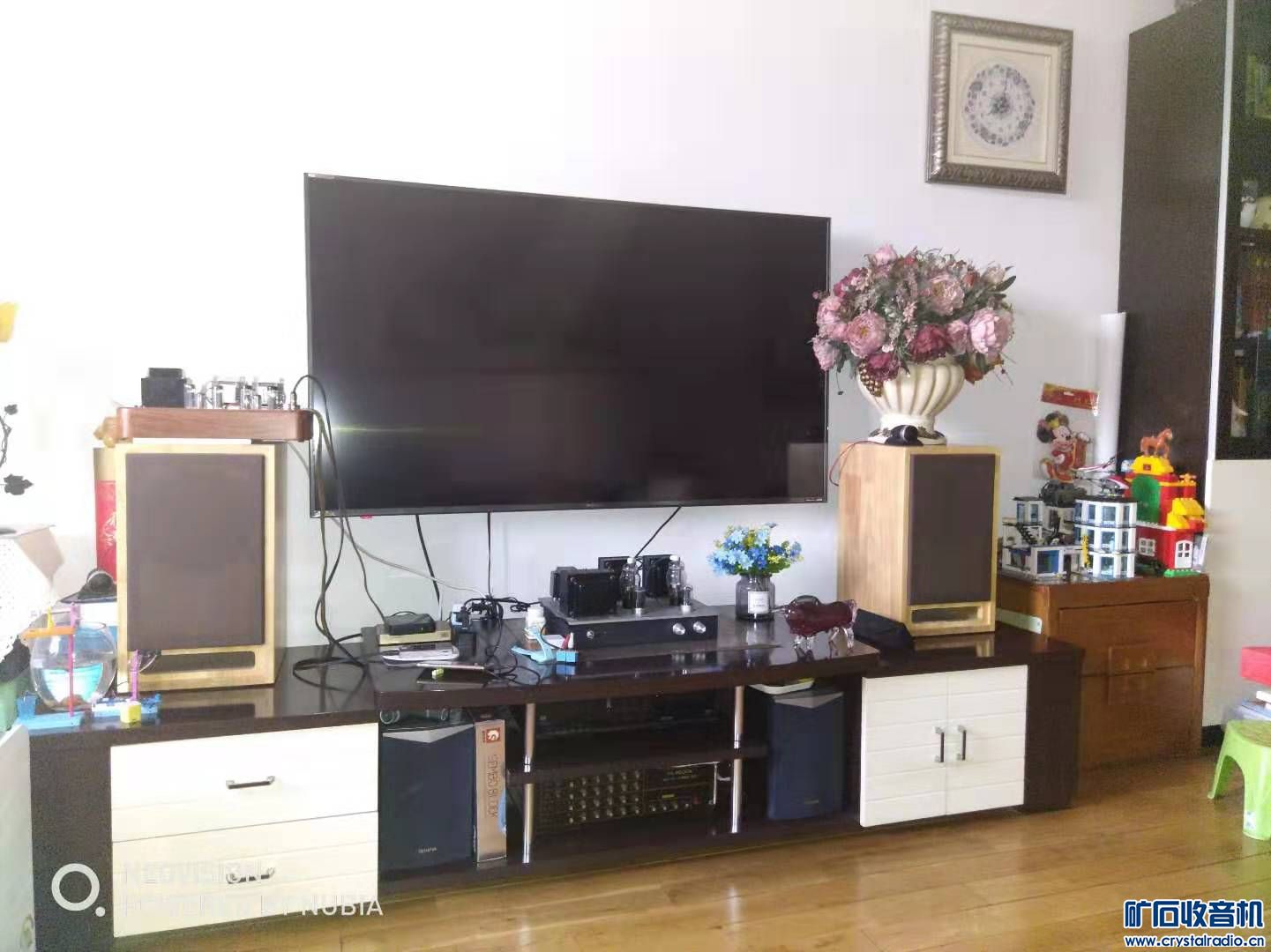

 楼主| 发表于 2020-2-1 14:15:47 | 显示全部楼层
 楼主| 发表于 2020-2-1 14:21:16 | 显示全部楼层
把6P14换成15,效果很好,感觉高音稍多一点。
 楼主| 发表于 2020-2-1 14:22:48 | 显示全部楼层
总的感觉与单端相似。

发表于 2020-2-1 20:58:16 | 显示全部楼层
中国梦2016 发表于 2020-2-1 14:04
机箱是买的茶盘改的,淘宝搜一下很多。
电源变压器的下方,显得空泛,而整体机壳的右侧由于有了输入和输出端子,显得局促。 以后再做,可以更进一步优化一下布局。

声音没听到,无权评论,机壳做的不错,胆机对用PCB不怎么认同,相对来说出问题概率较高,调整费劲,除非是经典电路

机箱尺寸:360*260*65

看着不错,用PCB比搭棚省事多了。
