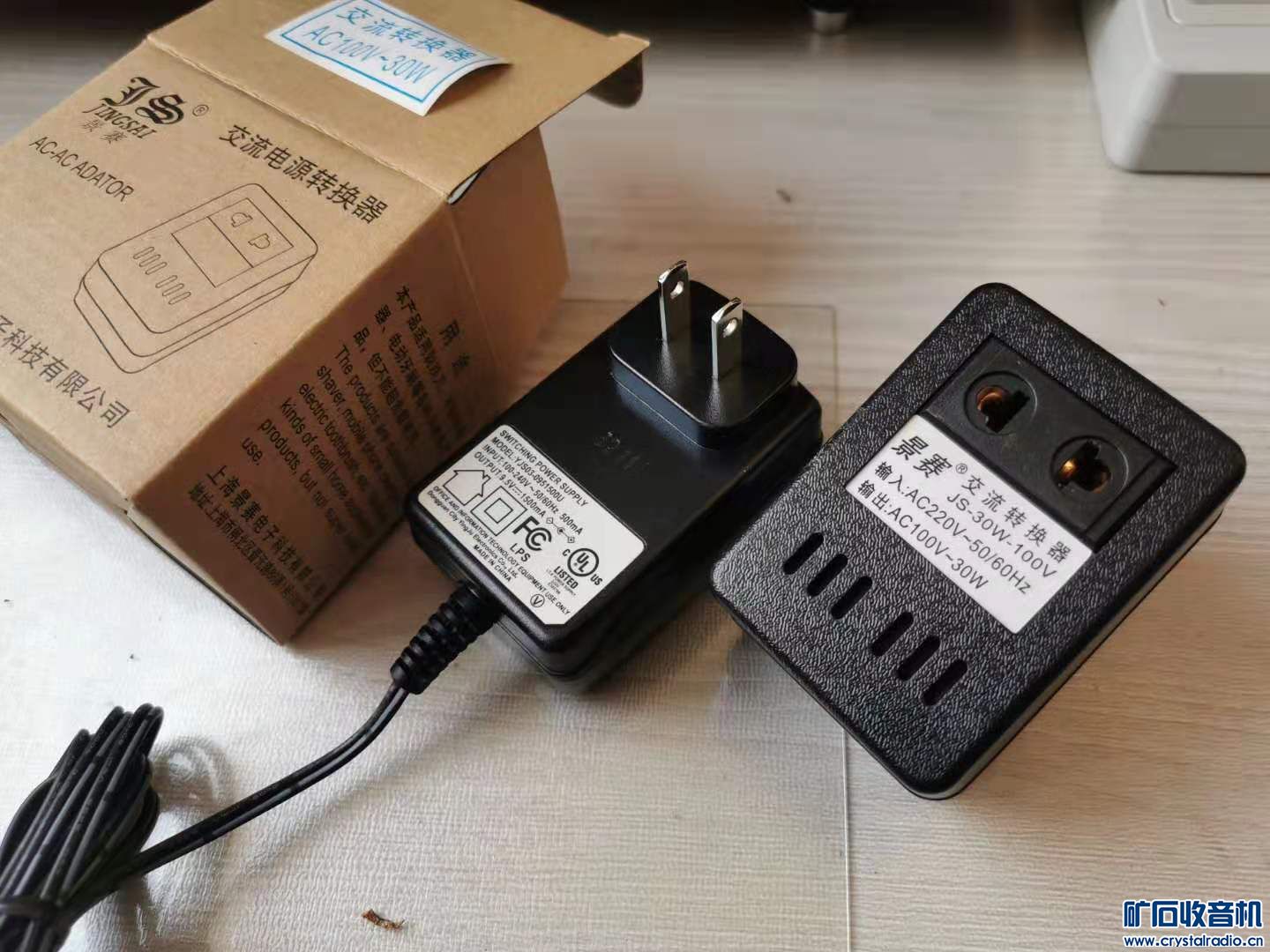

 楼主| 发表于 2020-1-31 11:23:30 | 显示全部楼层
hgrrr 发表于 2020-1-31 09:15
合并回复
1;电解的事情已经说的很清楚了,黑色是接地就是公共负极,其他的颜色都是正极
感谢老师赐教。机器已收起,安全第一,哈哈
如您有时间,还想请教两个问题
1.我手头有两个110V变压器,都没拆开,看分量一个应该是铁芯线圈的,另一个类似开关电源,但这两个都存在同一个问题,用试电笔测两根线都能点亮(市电火线零线是正常的),使用上没问题,这是否说明两个变压器都是直藕的?
2.好奇心驱使,我试了一下国产电子管收音机,随手测了了一下红灯711、红波269,中原5140,红星504,这些机器都存在底盘带电的情况,但都可以通过调整火线零线顺序消除,由于是用试电笔测的,具体电压没有测量,这种带电是否也存在一定的危险?
发表于 2020-1-31 12:10:42 | 显示全部楼层
搞个隔离电源,直通太危险

发表于 2020-1-31 17:51:13 | 显示全部楼层
串丝机热底盘注意安全

买个麻将机环变转120伏的便宜

发表于 2020-2-1 22:51:40 来自手机 | 显示全部楼层
隔离变压器,买个2手的不贵,但一定要问清楚不是自耦的才可以,废品站买个麻将机的也可以
