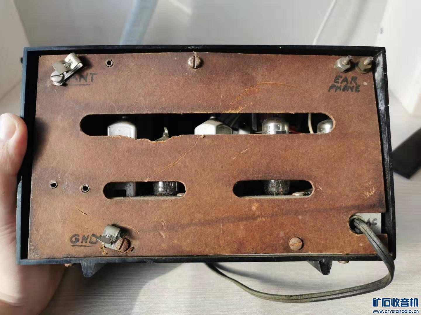

疫情严重,待在家里没事干,把之前没时间修的中原5140、凯歌593-6都修好了,还有个一美国机,今天打算动手。
问题:开机嗡嗡响,不受电位器控制,调台能感觉到有台的地方有声音变化,但是无法正常收台。

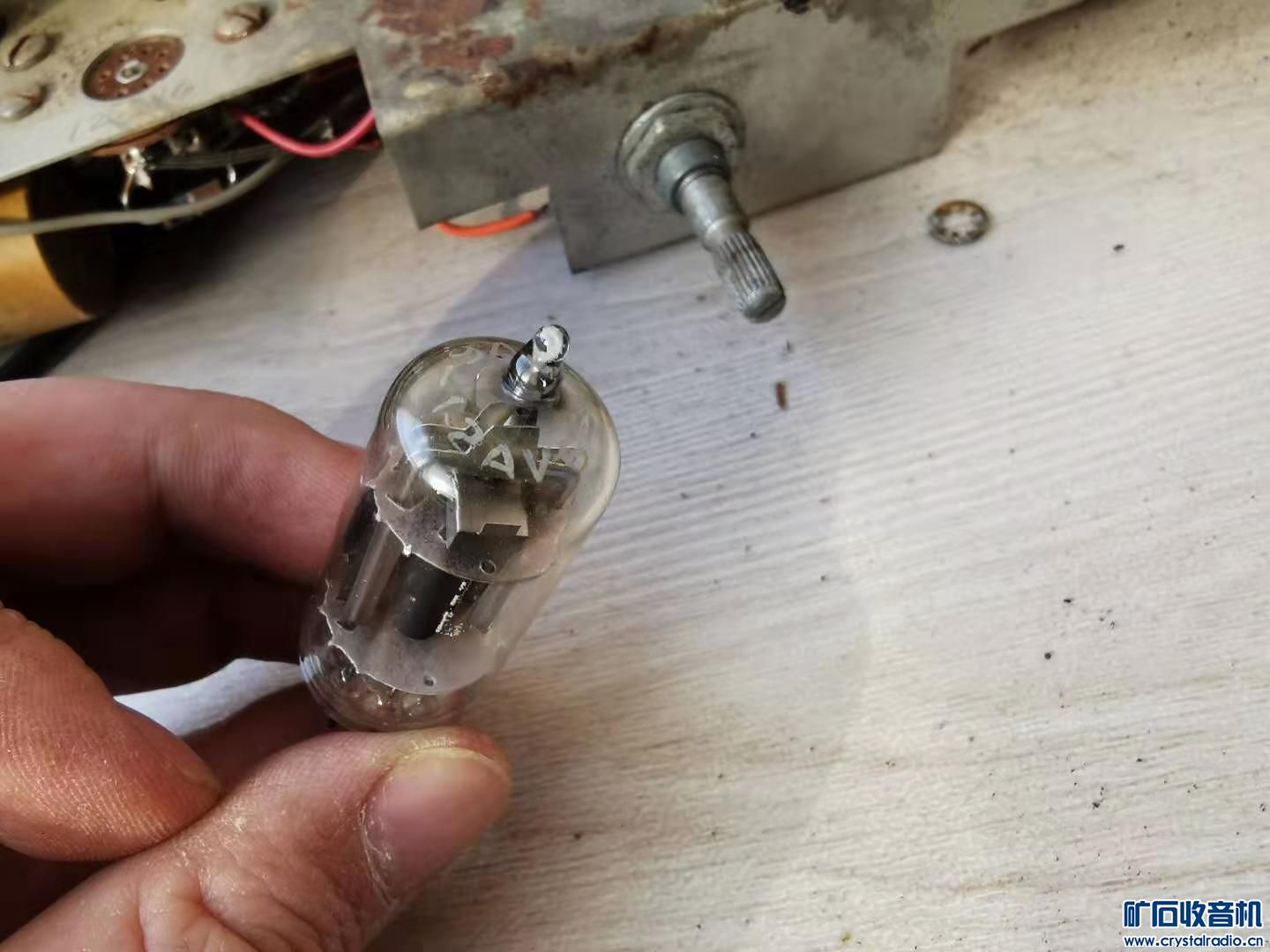

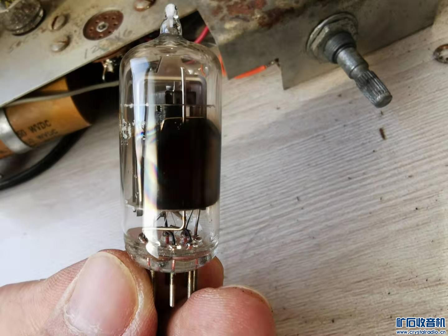

本以为问题不大,打算拆机换几个电容。打开后傻眼了。结构和国产机不一样啊,也没有电源牛,原件也很少,有一个貌似“组合电容”的东西很高大上,没看明白是啥,管子分别是35W4、50C5、12AV6、12BA6、12BE6,都是美国管子,有一个12AV6顶端没有银镜,单侧面发黑,另一边不黑,不知道是不是坏了。请大家看看有何维修建议。

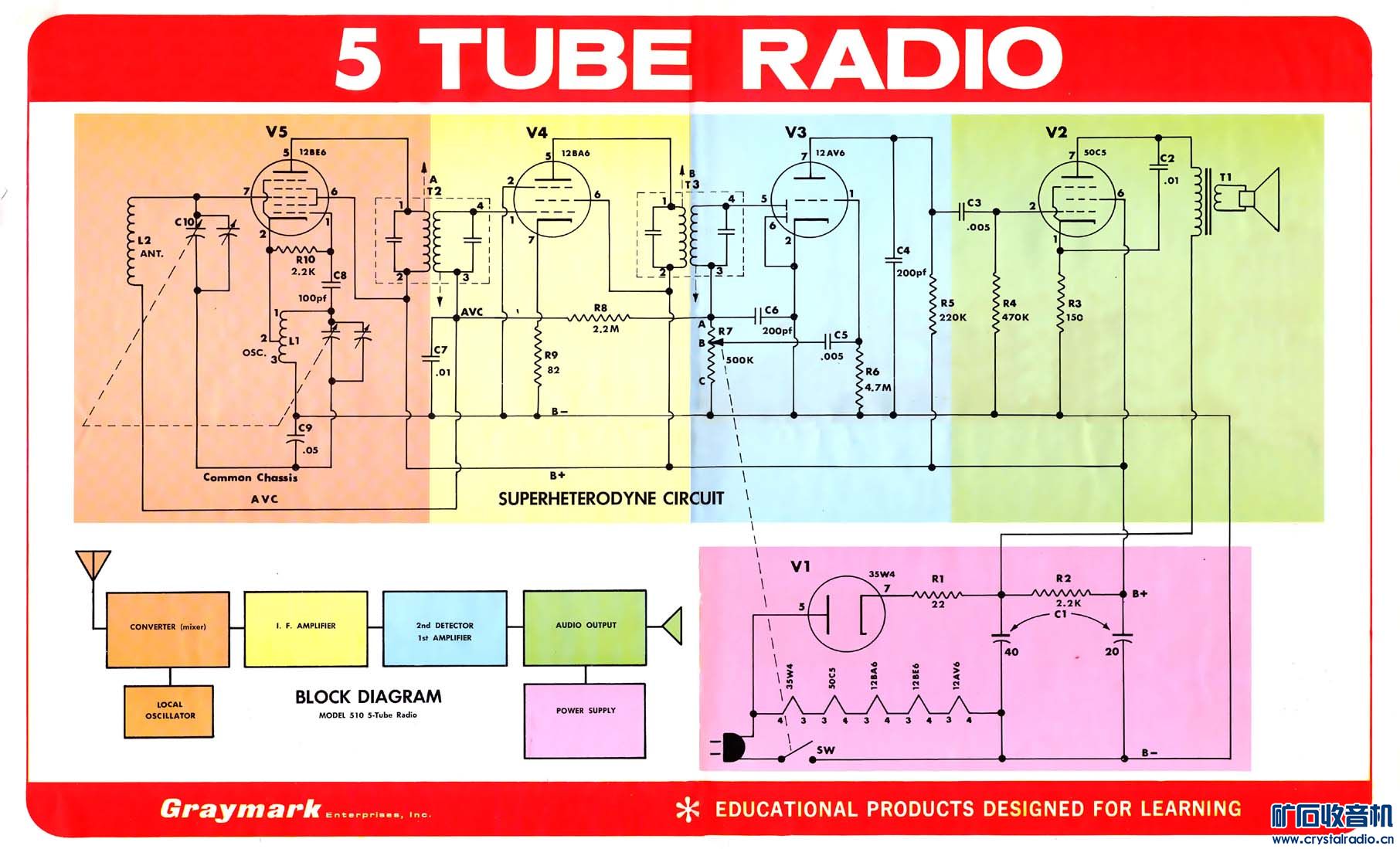

26# kg86222979 坛友指出: 上图纸 Ⅴ5,12BE6 栅极电阻 R10 小数点应左移一位。  22K 才对!谢谢。
请留意,因为此机没有电源火牛,直接从市电取高压,上图中的电源开关所设计的位置假如没有背板的话,关机情况下底板会带电,存在危险。
把开关改为确定控制火线到整流管屏极那边为妥当。

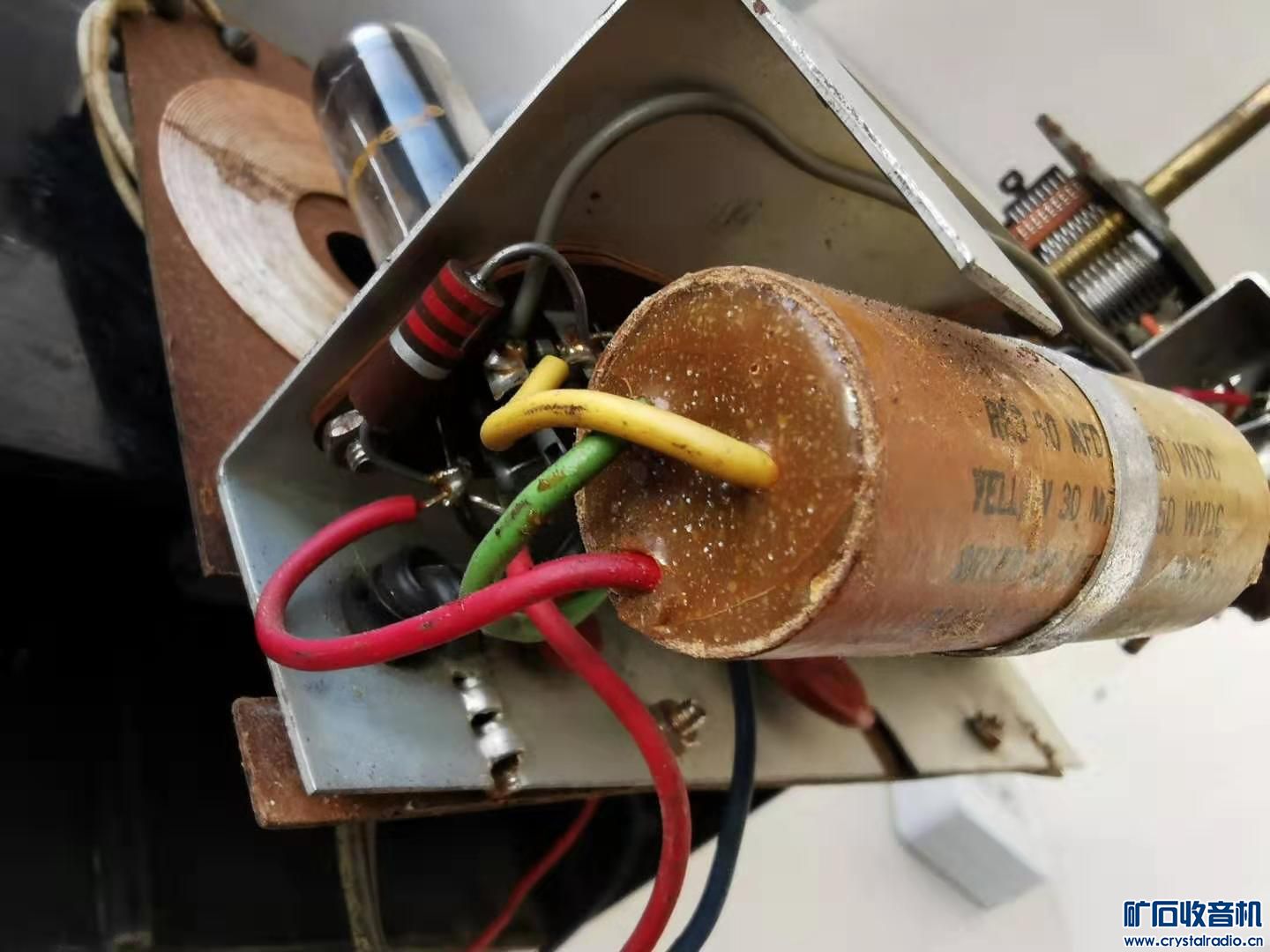

发表于 2020-1-30 16:55:18 | 显示全部楼层
高大上的电容像是3和一,看图红线是50up,150v,黄线是30up,150v,绿线是20up,25v.用3个相同电容代换试试,这个机器是110V供电吧?220V供电看看有没有限流电阻。

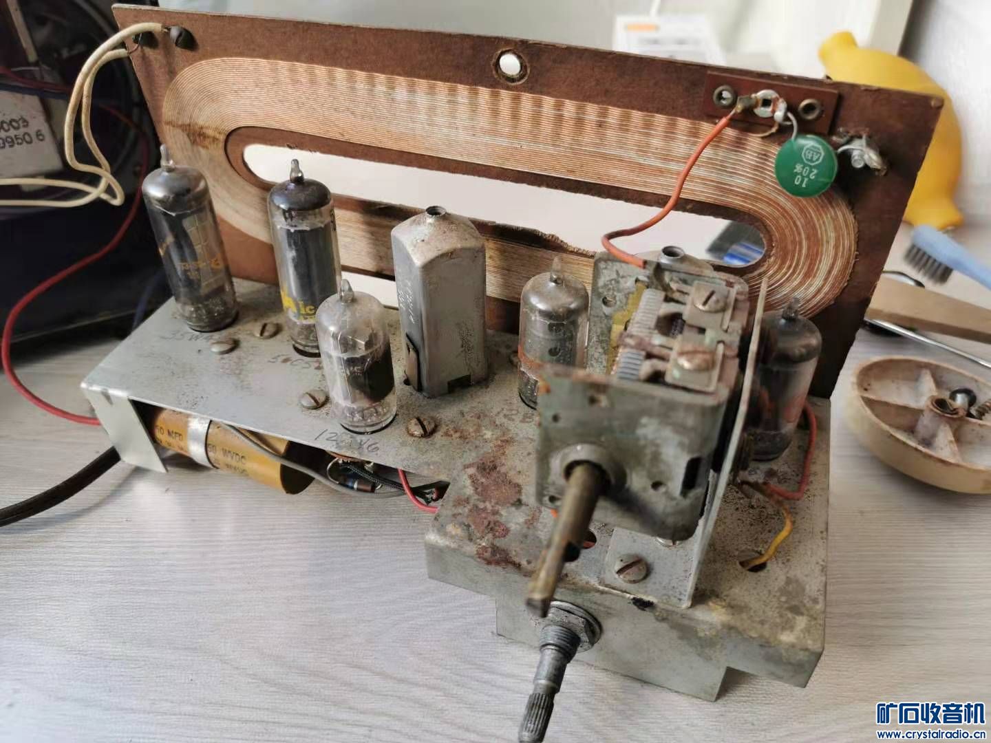

发表于 2020-1-30 18:13:52 | 显示全部楼层
这种收音机,插在220V市电上要烧坏电子管。
发表于 2020-1-30 18:24:11 | 显示全部楼层
竹叶子君 发表于 2020-1-30 17:25
好鸡鸡啊,,,我一直想拥有一台号机一直没淘到过
四、五十年代,美国各种品牌厂家,大量批产此类的五灯交流机,大家为了降低成本,串联灯丝(共121v)不用火牛,从线路结构、底板,零件排位等等都大同小异,行内俗称:全美五灯机 All American Five Tube Radio (AA5) 。
美国电压是 117伏。

hgrrr 发表于 2020-1-30 17:02
那个高大上是三胞胎电解,红线50微法,黄线30微法,绿线20微法,黑色接地,打开卡子能看到相应耐压要求,用 ...
麻烦问一下“插头做好入座记号”是啥意思,这个机器对火线零线有固定要求吗?

发表于 2020-1-30 18:47:33 来自手机 | 显示全部楼层
接110变压器可以隔离市电,使用更安全
发表于 2020-1-30 19:34:35 来自手机 | 显示全部楼层
先弄清楚,电源是220.110伏,不要贸然通电,如果是110伏供电,接220伏,管子烧好几个。
 楼主| 发表于 2020-1-30 19:50:04 来自手机 | 显示全部楼层
麻烦再问一下,三个电容是否应该是正极分别接红黄绿,负极接黑线。
发表于 2020-1-30 19:57:07 | 显示全部楼层
这个收音机因为没有电源变压器,应该阻容降压,火线和零线,插反了后铁地板会带电,极其危险!
