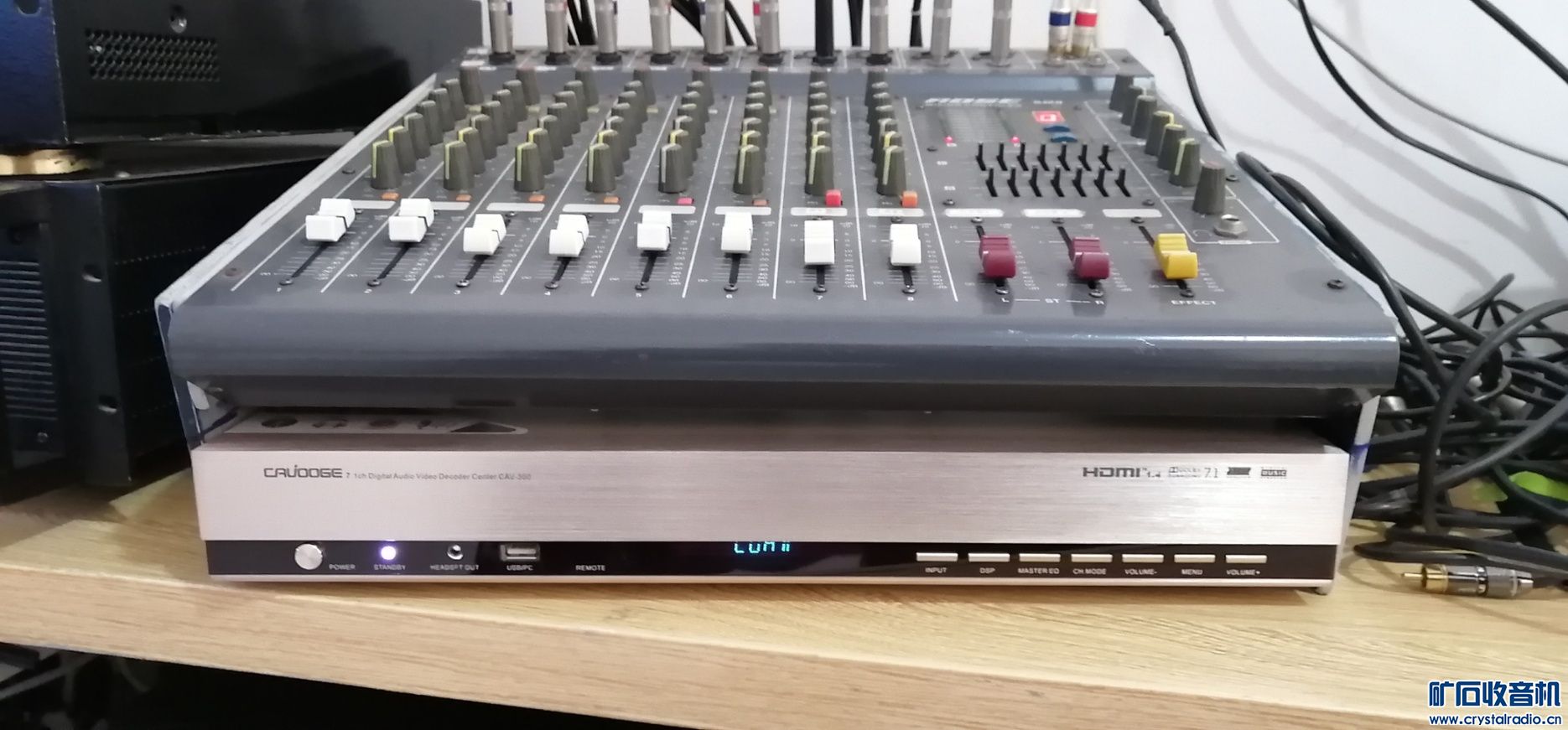

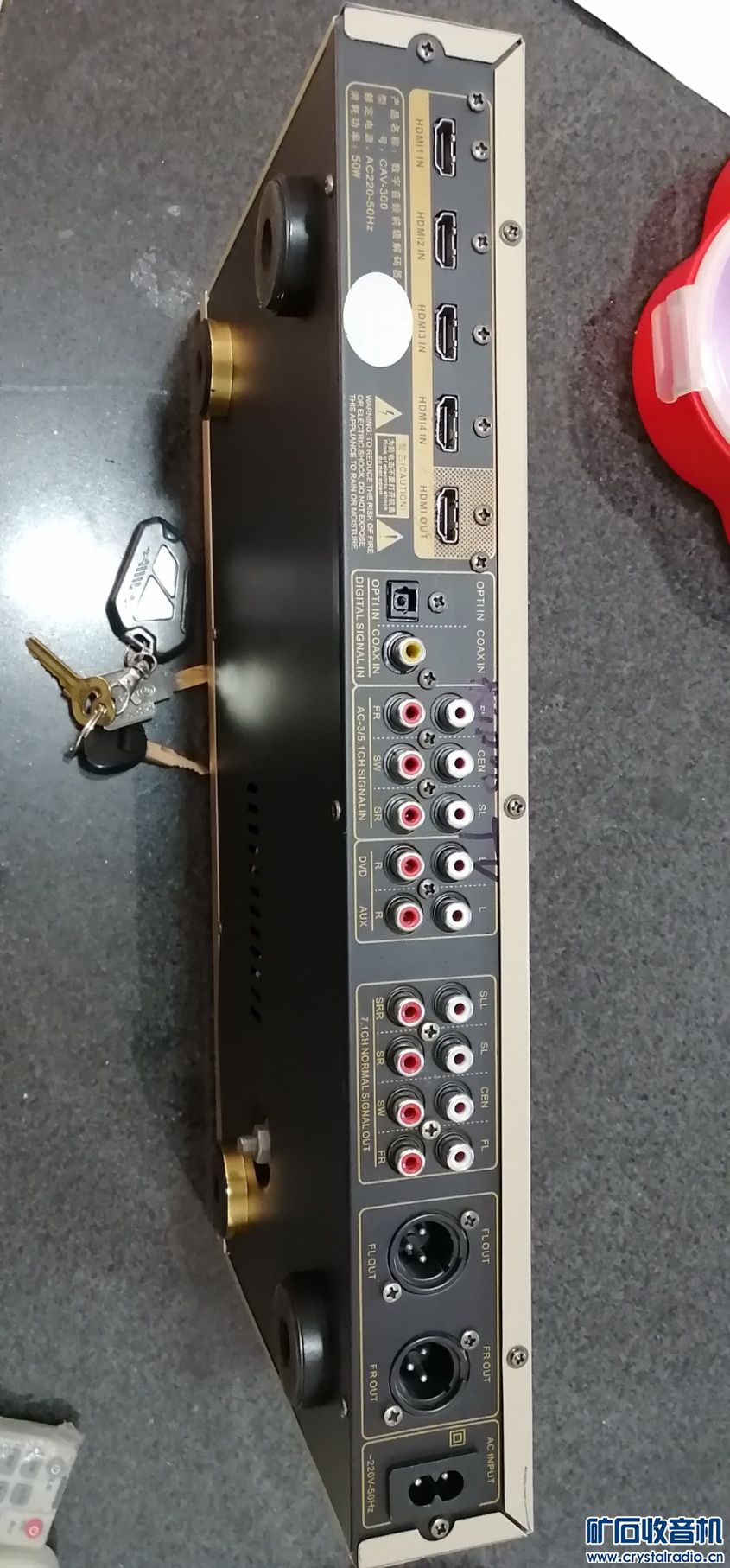

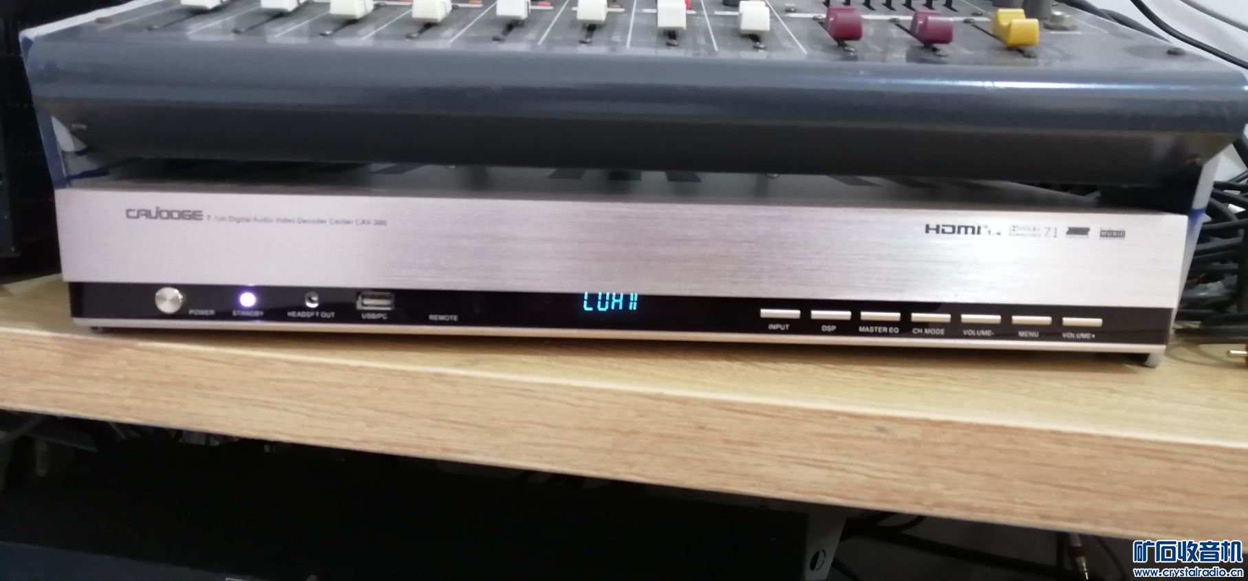

我的使用方法,有线电视盒子有AV输出、HDMl输出,现在是电视机接HDMl入,由电视机的数字同轴输出接专门解码器同轴输入,解码器带功放。这个解码器有多种输入,7.1输出、AC3输出、平衡输出、。再就是电视机内设置有机内扬声器、数字输出、PCM输出选项。根据实际情况定,输出效果不尽相同的。
解码器也有HDMl输入的,本来可以这样接:机顶盒→解码器→电视机。声音由解码直接出声至功放就行,少了由电视机同轴输出接解码器环节。因为机顶盒离开解码器有点距离不便连接。

我有一台5.1的功放,解吗芯片与我现用的解码器型号一样的,就是功放声音太差了放弃了。
发表于 2020-2-1 10:24:41 | 显示全部楼层
这个解码器还是不错的,不到一千块钱。我第二次买了。用8路调音台改为8路单独前置放大,什么样的功放都能带。
发表于 2020-2-1 10:25:51 | 显示全部楼层
后来买的少了一个HDMⅠ输入。为三进一出。
