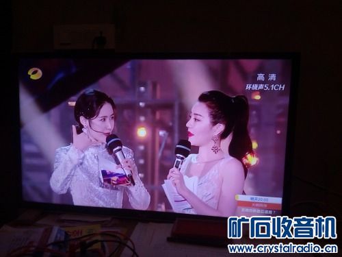

  看湖南卫视元旦跨年晚会显示5.1声道转播,电视机是双声道机顶盒是双声道,如何实现5.1呢?有大侠玩电视5.1的吗?

机顶盒有无光纤输出?单独接个解码器

这个问题是这样的 首先是使用 有线数字高清机顶盒 看看你当地的 有线电视给的信号是不是可以 解码 的AC-3 杜比数字音频信号
如果是使用 卫星接收机 收到的 中星6A 湖南卫视高清 的用户 就可以使用带有 AC-3 杜比数字解码的5.1声道 功放机 就可以听到 5.1 声道的音频信号了

现在的盒子一般都带光纤输出,十年之内的功放
带dts功能和ac3的多路家庭影院功放,
一般都可以完成光纤或同轴5.1声道解码,
至少可以保证五路输出。当然必须配备五个音箱甚至以上。
但必须说明的是,盒子的输出格式和功放的解码格式都要统一。
才能完成5.1播放。

电视盒是网络盒子,光纤接解码,解码接功放?次世代功放就可以省去解码器?光纤直接入功放?

我的经历:
沈阳的高清机顶盒有光纤输出,有HDMI输出,看到有环绕声的台,接到次世代功放解码,只有PCM立体声,没有环绕编码
在机顶盒上找不到源码输出的选项,只能立体声解码输出,所以只能PCM 2.0
致电服务提供商(广电),他们没有懂的,推到机顶盒厂家;
机顶盒厂家说机内固件是外包的,他们管不着;
联系到固件外包的公司,忘了是怎么解答的了,似乎根本没有解答,反正是无法解决。
所以楼主的问题首先是检查一下机顶盒音频设置中有没有源码输出的选项
其次是能否了解到当地放送的数字信号是不是经过了重新编码压缩,即是否阉割了应该有的环绕声编码音频。
