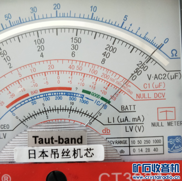

救万用表电路图

但是和em7000指针表多对比,真的有差距大!其实指针表要压线才是准的!不压线,就是误差!

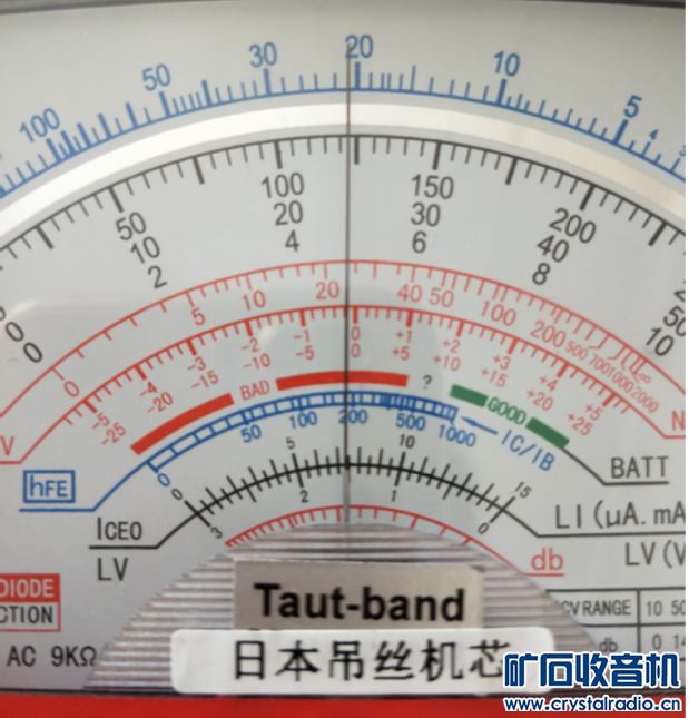

你看看,这是5V标准电压,和10V标准电压!你看看,误差大不?

岑蓉络阳 发表于 2020-1-31 17:44
10V的读数是9.9V,5V的读数是4.9V,你算算看,误差是多少?符合万用表的说明书吗?万用表的精度等级是2.5 ...
关键是怎么来调这个满度值?如果说磁钢失磁,那要冲磁,这个拆表头的话风险太大!如果不小心把张丝垄断了,那就洗白了!现在就是想办法提高流过表头的电流,来调整满度值!关键是我要找到这份电路原理图!得分析电路构造.
