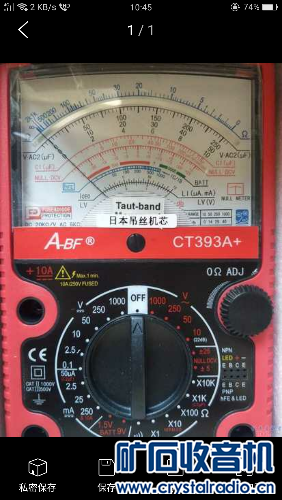

各位师傅,请问谁有A-BF393A+万用表的电路图?谢谢提供!

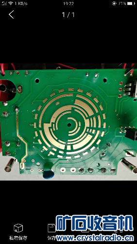

万用表电路很简单的。
师傅:我给你发两张电路板图,你能否有办法绘制电路图?

岑蓉络阳 发表于 2020-1-29 12:04
不好意思,那个帖子不是我的,我只是收藏了坛友的。几年前我做这个没问题,现在老眼昏花了,看东西很吃力 ...
这个表,经过我研究后发现,表盘刻度距离有误差,以电阻挡和电压档20欧和5V刻度线有点偏右,并不是在中心位置上,也就是直角90度!既然是中心零位仪表,那就得指针在中心90度20欧位置,但中心值却是20多欧了,测得电压,每个档都偏低半个刻度,比如测5V电压,实际测量只有4.85V,差半个刻度!而且直流电压档,所有档都偏低半个刻度!我想把直流电压档的分压电阻换掉!来修正这个误差!毕竟这个刻度盘,无法改变,不知道厂家是怎么印刷的?距离都刻不好!

日本表?貌似你说的数据并未超差吧。
不是日本表,只是表头是日本的!

你说的电阻档中心阻值不准,是否有用标准电阻去校验的,同理,直流电压档是否也用了标准电压源?
像你 ...
表头串有一个可调电位器,我调整过,已经调到0了,没法再调了!

我都是用标准电源和标准电阻测试的!和我买的em7000万用表还有数字万用表做对比,只有这个393A万用表不准!有误差!
发表于 2020-1-30 10:25:55 | 显示全部楼层
最好先测一下基础档位50μA的精度再考虑是什么原因

我有点不认为表头磁钢失磁,如果表头磁钢失磁的话必然线性就会出现问题,我有个歪的47型万用表,表头磁钢失磁了,在同一个档位比如10V档,测试5V电压,测得5V电压就可以压线,但是测10v电压就不满偏,只有8点多伏!然而这个表就不一样,线性很好,每个档误差在同一个档测不同的电压都偏低半个刻度!显然不是表头磁钢失磁!况且这是张丝表头!要说调磁钢片,这没法调!这个表测交流电压很准,可以和数字表测得数据一样!
