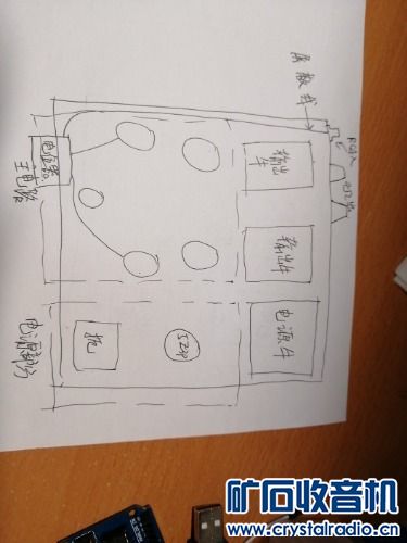

楼主可以翻底看看布局么?现在努力学习中。
 楼主| 发表于 2020-2-6 19:24:04 来自手机 | 显示全部楼层
焊得一塌糊涂 走线也是随心走的 还是不献丑了 等会给你手绘个大致布局
 楼主| 发表于 2020-2-6 19:38:16 来自手机 | 显示全部楼层
如图所示如图

我想问的是零件布局。我的也是一踏糊涂。只能听个响。
 楼主| 发表于 2020-2-6 20:00:32 来自手机 | 显示全部楼层
底噪大?音质不好?还是什么问题?
恭喜,恭喜,布线可以参考坛里和网上的精品胆机布线。我也是这样学习的。
 楼主| 发表于 2020-2-6 20:05:21 来自手机 | 显示全部楼层
我这小鸡比较紧凑 网上布线少有合适的 自己随心走 好在前级增益不大 没有自激
 楼主| 发表于 2020-2-6 20:12:53 来自手机 | 显示全部楼层
请看私信 布局图
