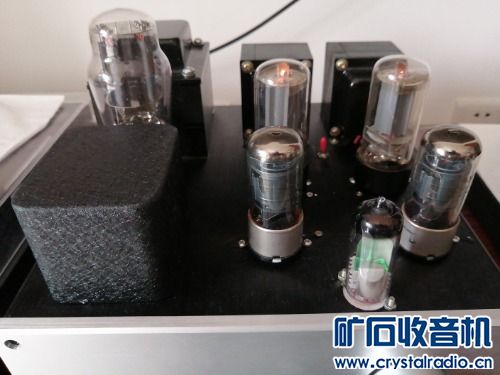

第一次开声时声音极其粗糙难听 热机一段时间后音质提高明显 领略到了温暖的胆味 底噪在听音处早已不可闻 听小曲很棒 大编制的交响或者协奏要欠一些
之前只做过一个粗糙的6p1验证机 没有出声 此机可以说是楼主第一台真正意义上的蛋鸡
 楼主| 发表于 2020-1-27 12:58:31 来自手机 | 显示全部楼层

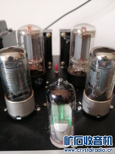

前级管用国产6j8p和苏联6Ж8换听 国产管明显更胜一筹 声音清晰干净 苏联管稍缺细节 另外我设置了6p3p标准接法和超线性接法的转换开关 不知是不是超线性抽头比例不对还是什么原因(买的商品牛),超线性音质明显不如标准接法 尤其是听交响时 缺少气势 细节丢失
 楼主| 发表于 2020-1-27 13:02:35 来自手机 | 显示全部楼层

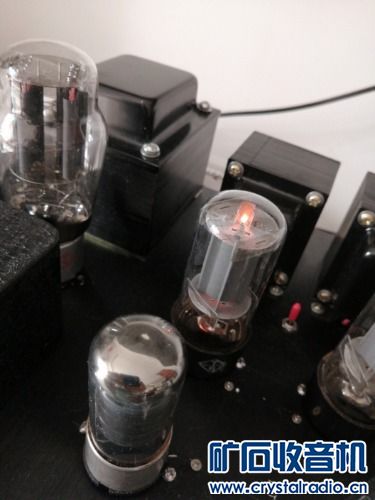

几个问题:猫眼现在还是个摆设 不能指示电平 难点是提高音频输出电压来驱动猫眼 试过倍压整流方案 缺点是反应极缓慢 跟不上音乐的动态 现在准备加一级晶体管放大 电池独立供电 另外 电牛发热严重 估摸60-70℃ 已经到了烫手的程度
 楼主| 发表于 2020-1-27 13:03:54 来自手机 | 显示全部楼层

发表于 2020-1-27 13:41:32 | 显示全部楼层
电牛发热到6-70度。。估计是由于功率偏小引起的。猫眼还只是摆设,那么在本坛找6E1的猫眼音频指示电路,在原件没有错误和损坏失效的情况下,照图搭电路就是了。
 楼主| 发表于 2020-1-27 14:11:14 来自手机 | 显示全部楼层
好好爱 发表于 2020-1-27 13:41
电牛发热到6-70度。。估计是由于功率偏小引起的。猫眼还只是摆设,那么在本坛找6E1的猫眼音频指示电路,在 ...
原来也是按图装的 那些图是为较大功率胆机设计的 喇叭两头电压高 我这个小单端用不了
 楼主| 发表于 2020-1-27 14:23:04 来自手机 | 显示全部楼层
已经准备往电牛上贴几个散热片了
 楼主| 发表于 2020-1-27 14:41:56 来自手机 | 显示全部楼层
刚出了新问题 开机有段时间后 右声道低音破音 其他频段没问题
发表于 2020-1-27 19:33:35 | 显示全部楼层
29BBY 发表于 2020-1-27 14:23
已经准备往电牛上贴几个散热片了
类似机器一台,在电源变压器上放置一电脑CPU散热器一件,适当涂抹散热硅脂,效果非常好,您可以试试

发表于 2020-1-28 08:38:14 | 显示全部楼层
你的仪器够档次----、不知猫眼·的显示信号源从哪里引入的。。怎么还要用晶体管放大----????
 楼主| 发表于 2020-1-28 09:17:56 来自手机 | 显示全部楼层
输出变压器8欧端 不倍压不放大 直接整流成负压驱动猫眼的话 猫眼没有任何反应
