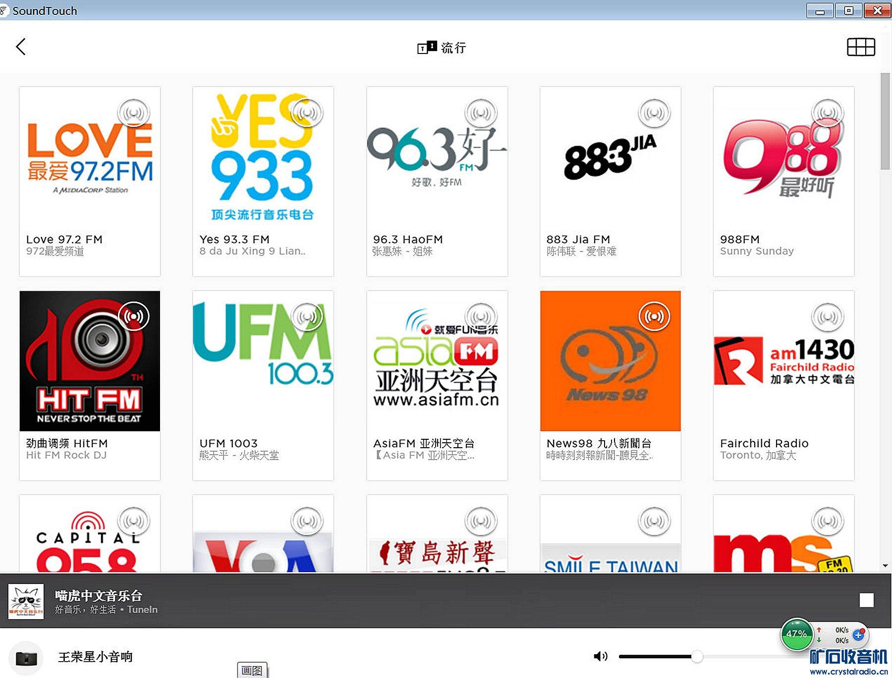

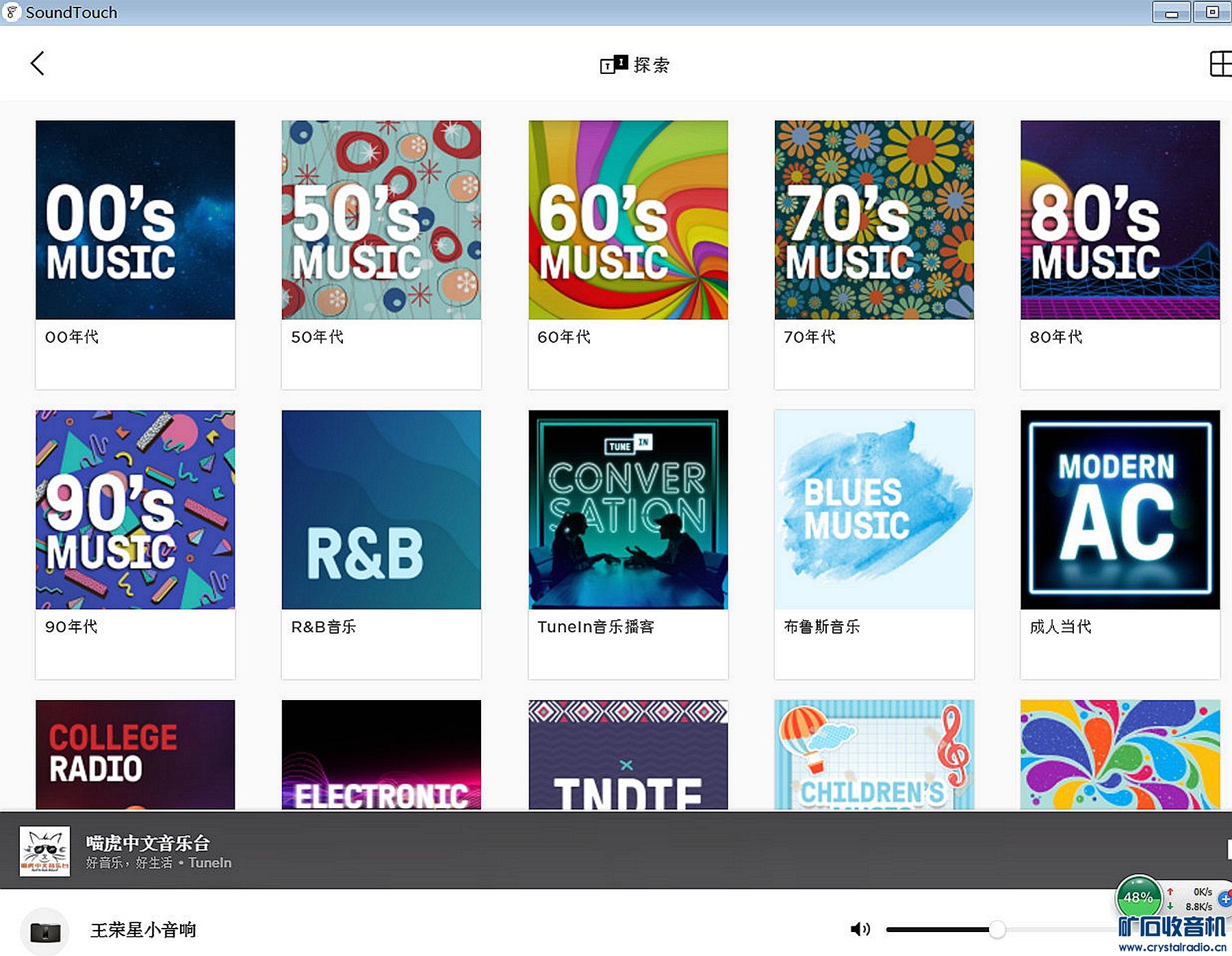

发表于 2020-1-28 23:48:31 | 显示全部楼层
八兆天空 发表于 2020-1-28 23:13
买一个车用调频发射器  X宝价格 约在20元包邮 (建议选择数字式  立体声 清晰  发射范围最多15米)  找一 ...

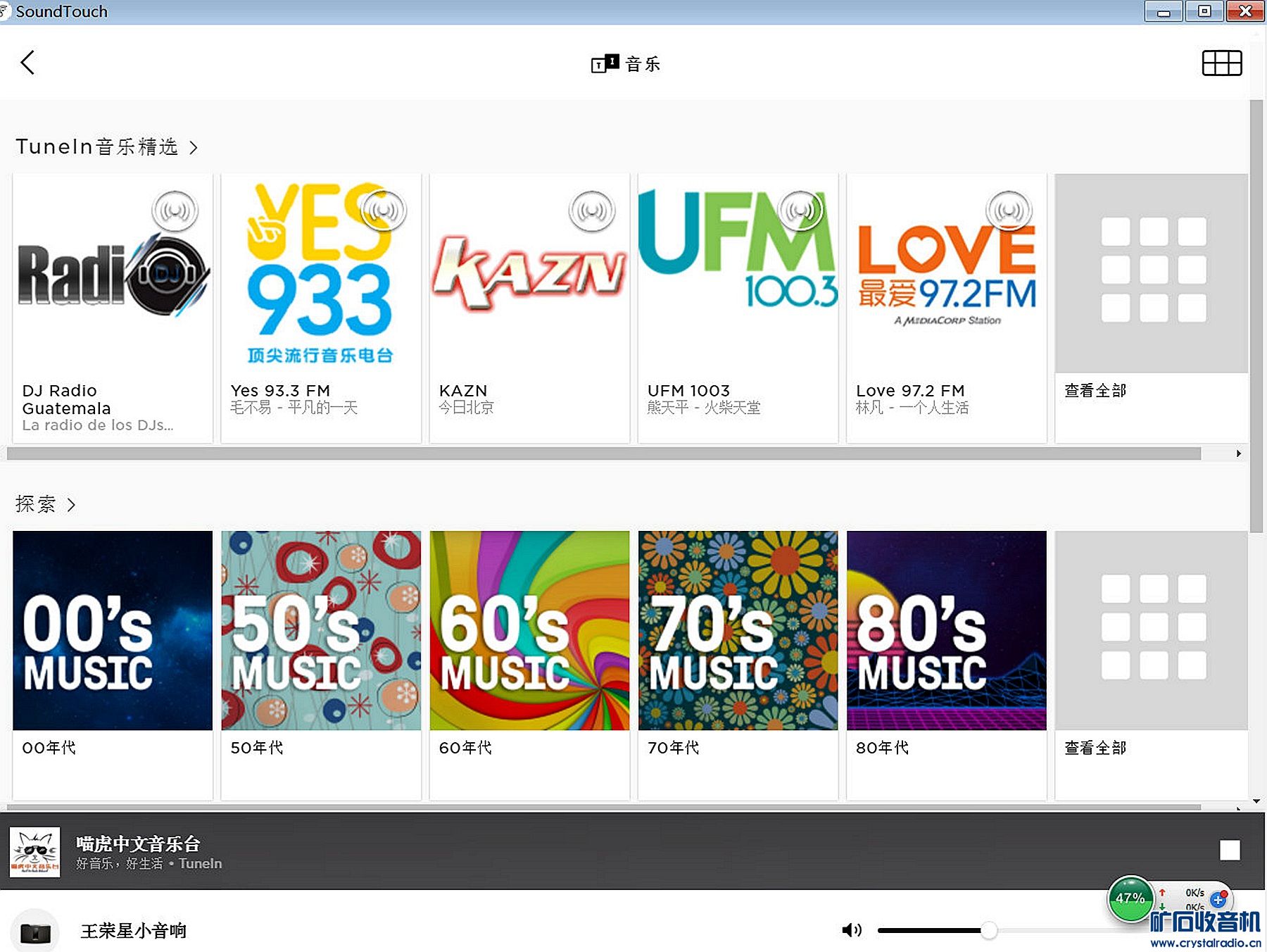

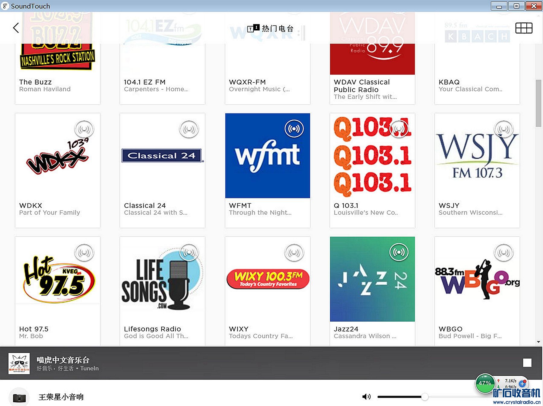

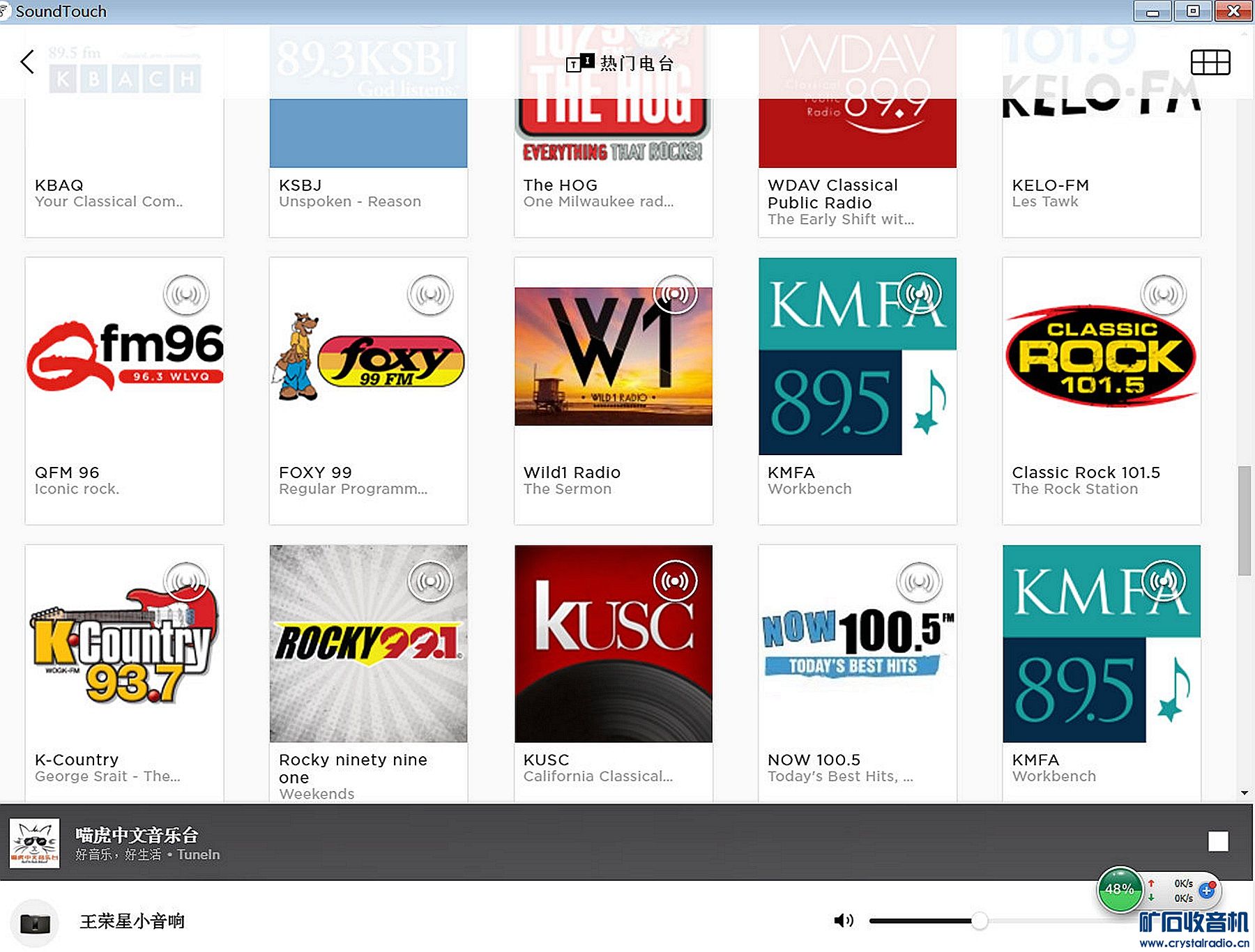

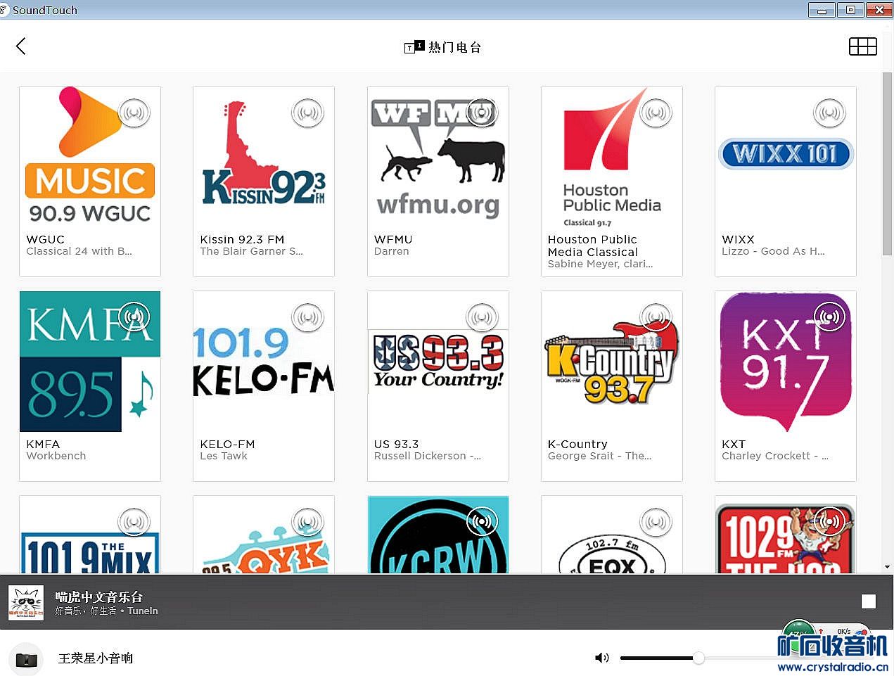

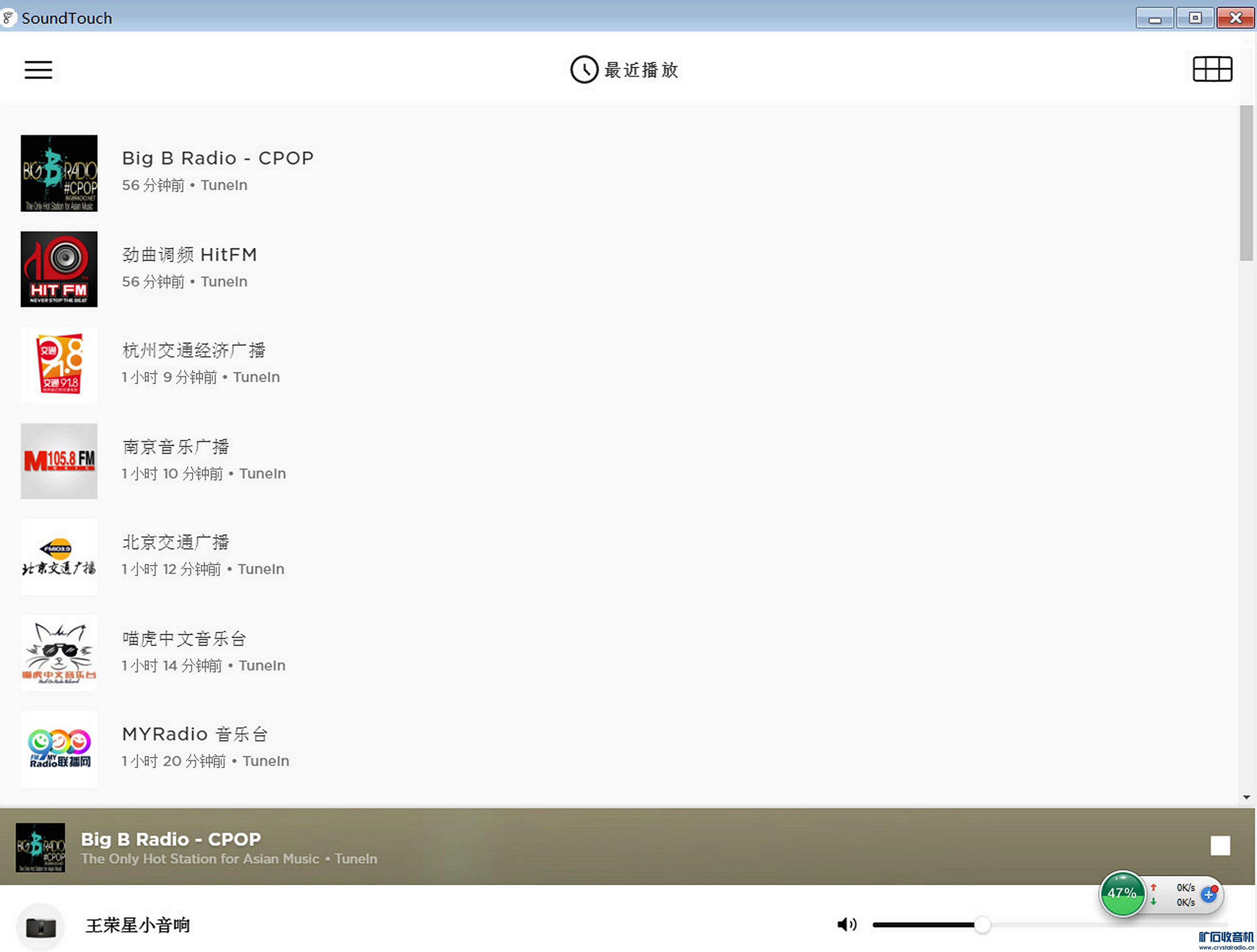

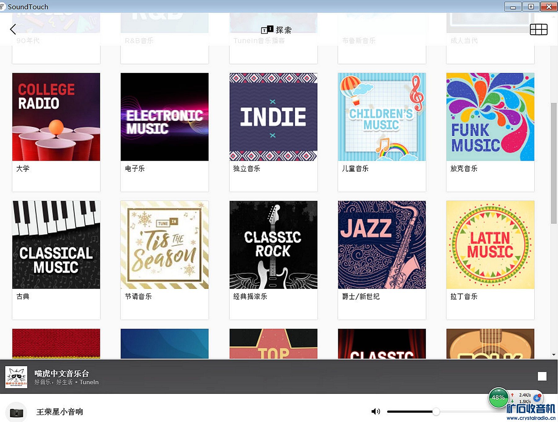

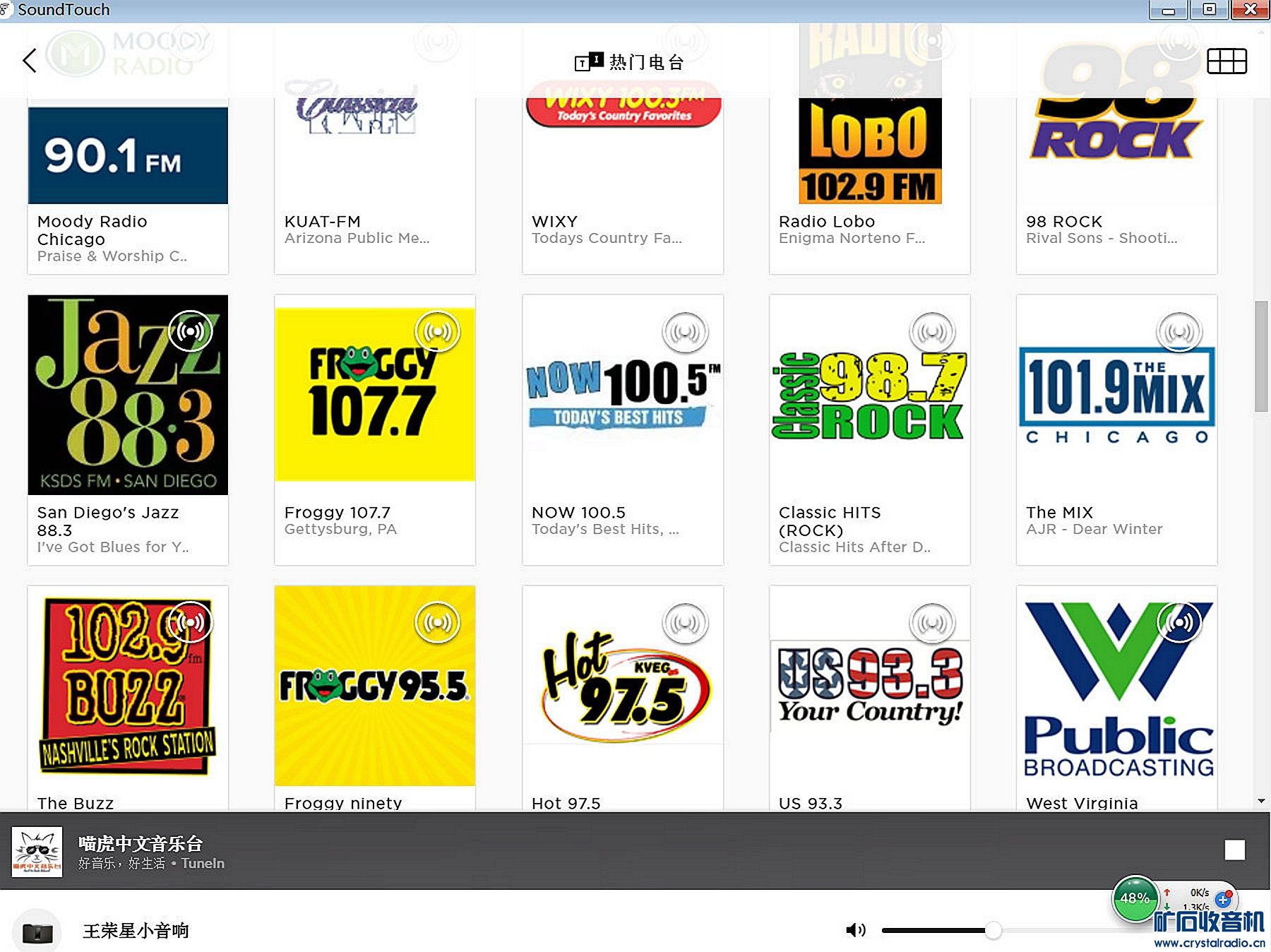

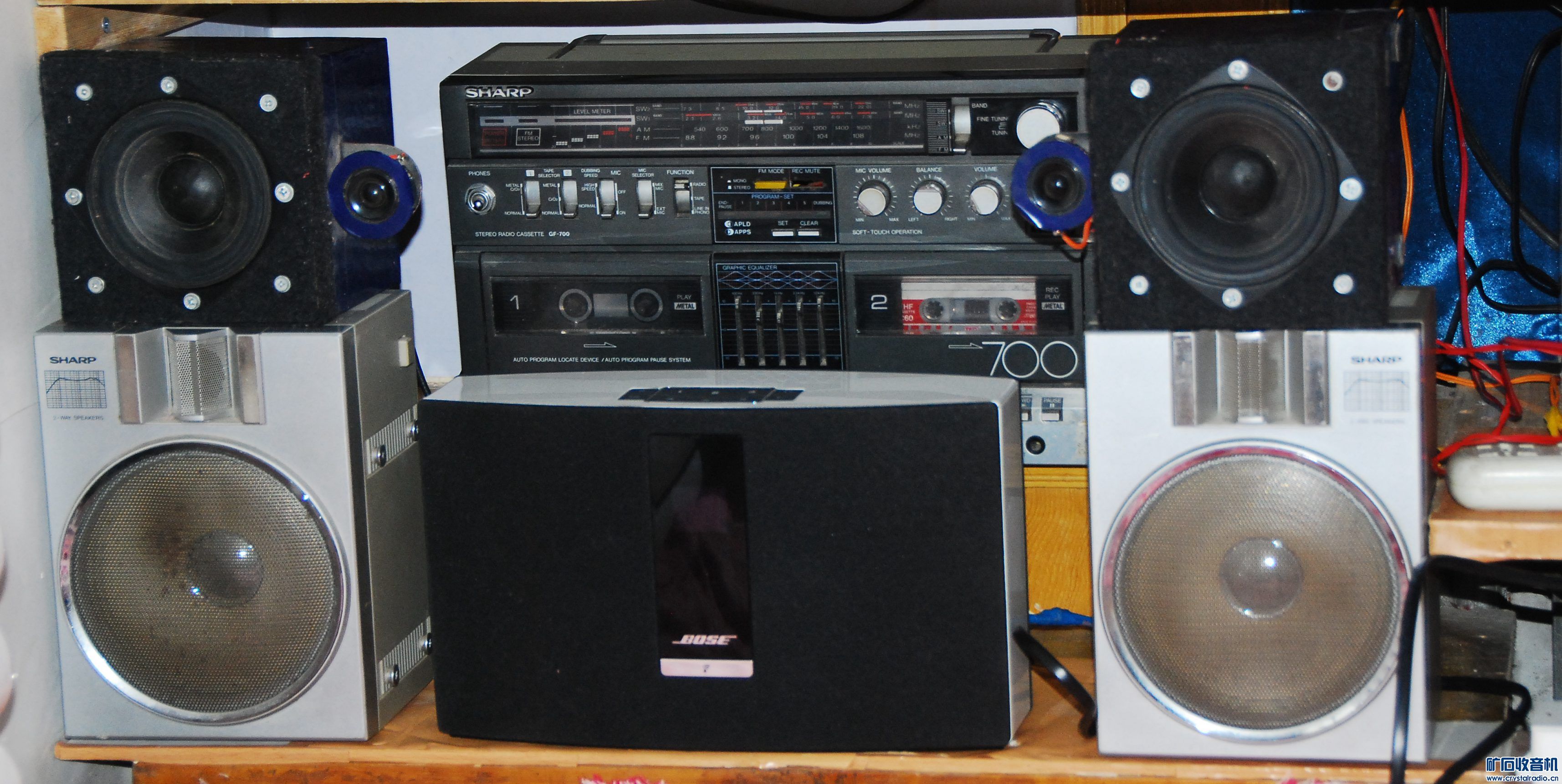

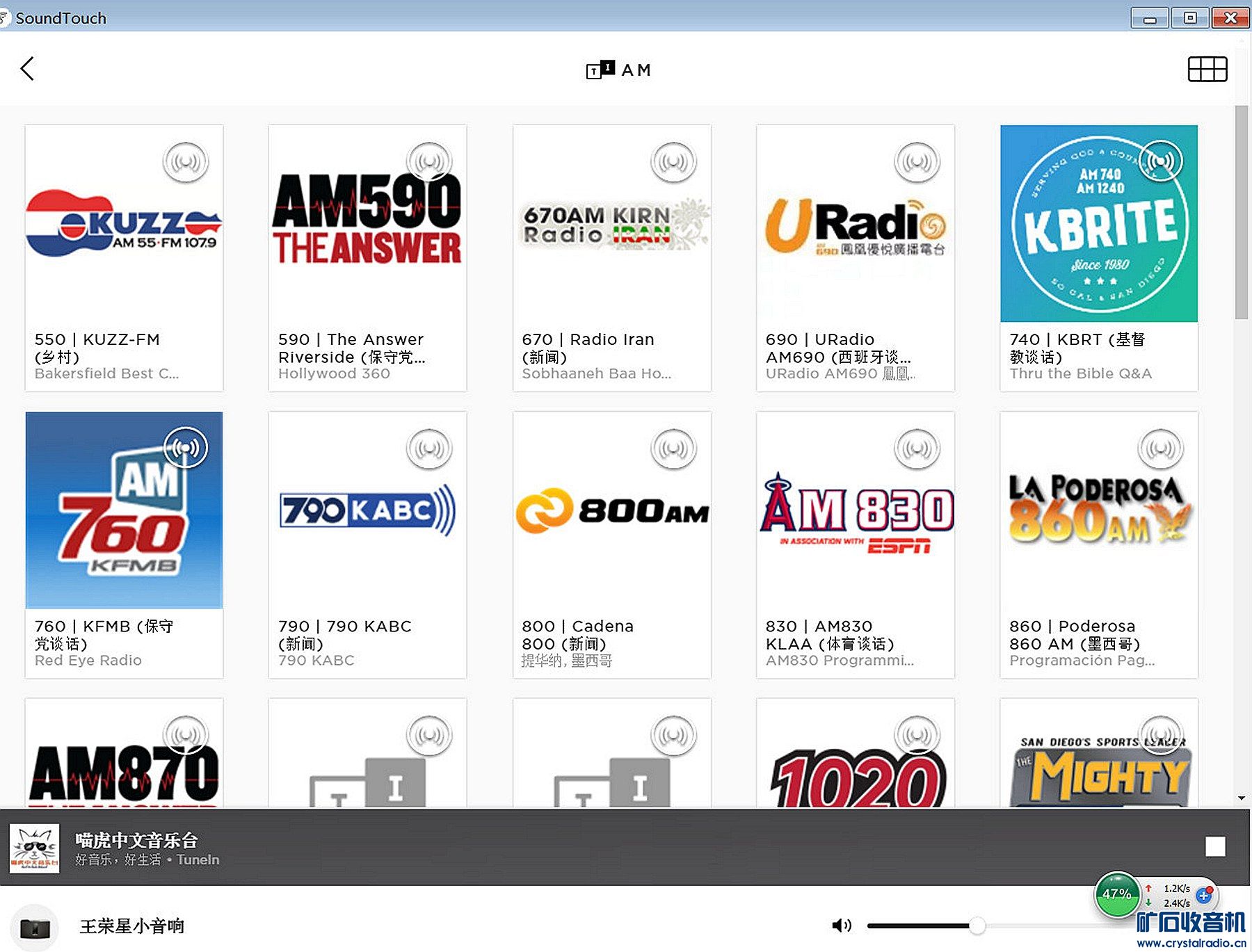

买了一台【BOSE】小音箱,立体声,通过SoundTouch软件,可以收到国内国外世界各地的电台。
我的【BOSE】小音箱。
一部分电台图标截图。

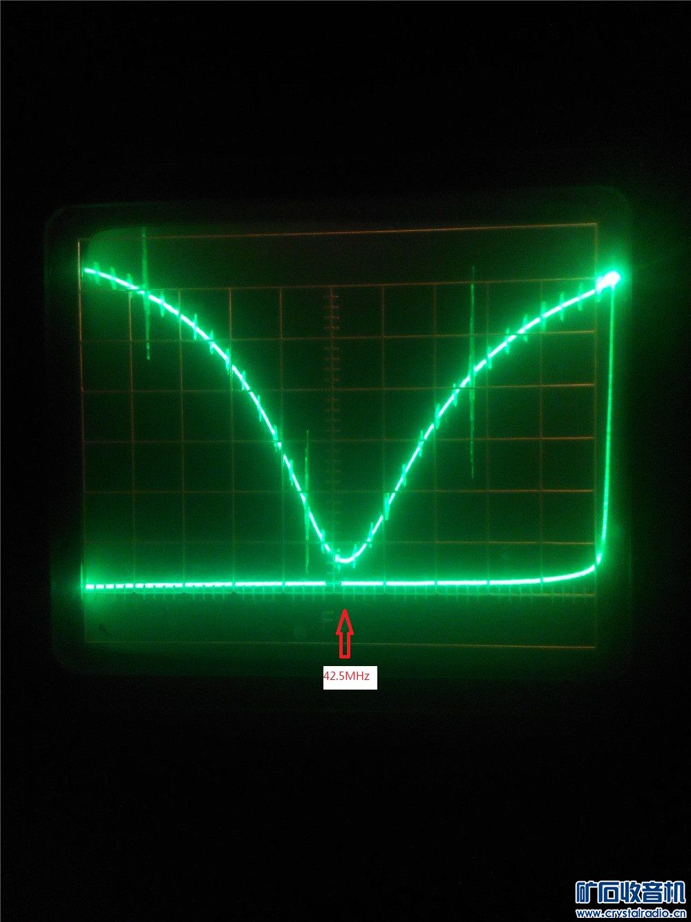

闲的无聊,测量这个单匝环天线的自然谐振频率。

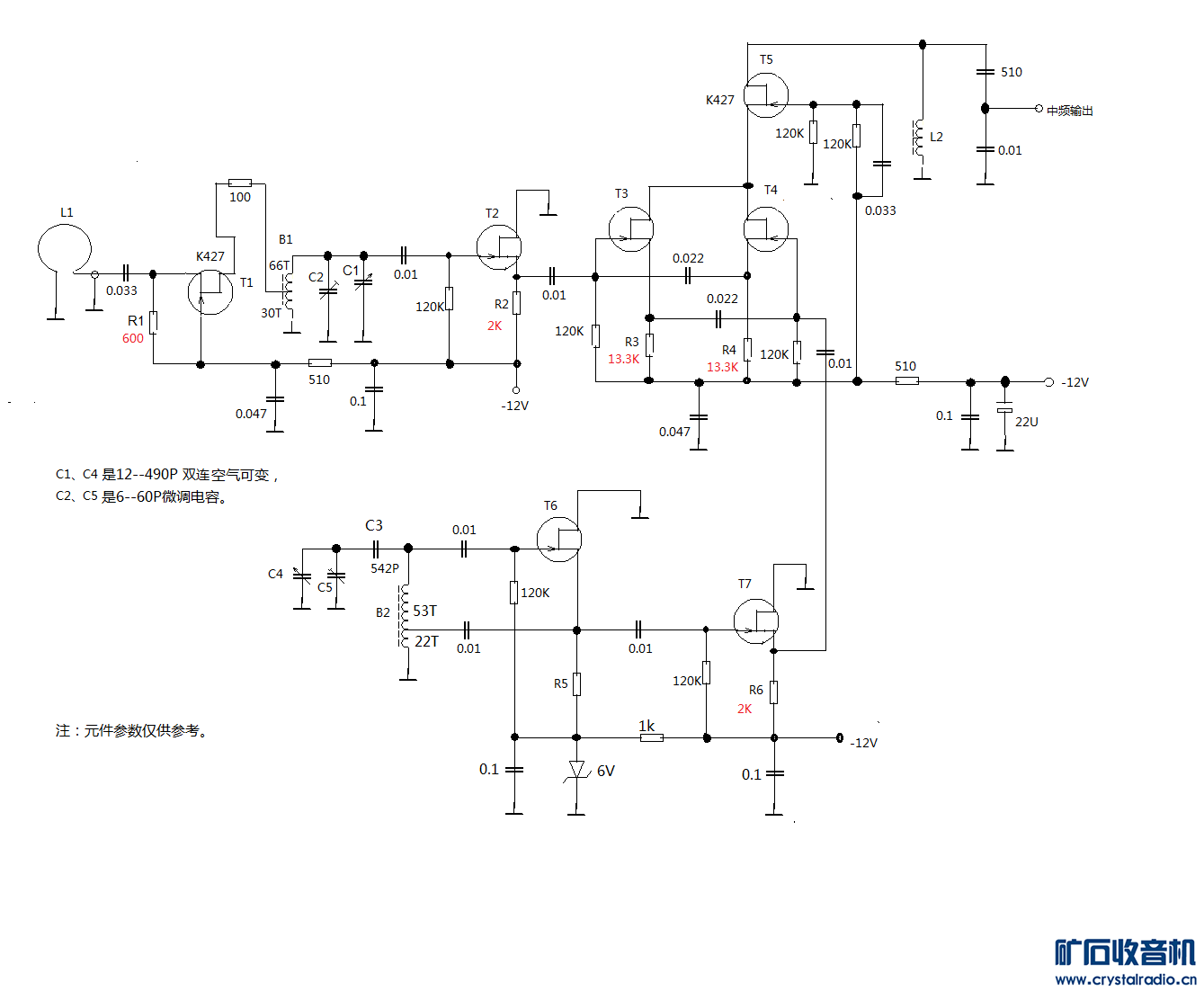

我把输入级高放,改成共栅接法,可以少用两个元件,电路上也更合理。
