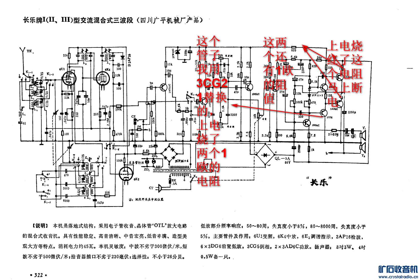

祝大家鼠年新春快乐!合家幸福安康!求长乐电子管收音机电路图
 楼主| 发表于 2020-1-26 19:44:34 | 显示全部楼层
 楼主| 发表于 2020-1-26 19:56:37 | 显示全部楼层
378667894 发表于 2020-1-26 19:41
末级OTL输出经常出故障,我这台就换了个电源变压器,把低放部分改成电子管的,皮实,经整

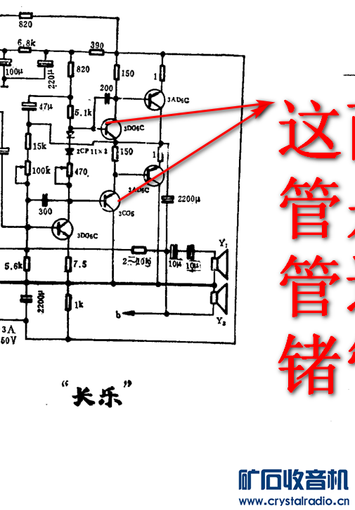

谢谢  我想修好它  小功率驱动三极管3CG6引脚断了,我用3CG21替换的,就烧了两个1欧的电阻(我用万用表量,两个电阻的阻值还是1欧)
本人菜鸟一个,希望得到您的帮助   谢谢了
 楼主| 发表于 2020-1-26 20:06:39 | 显示全部楼层
我上电烧红了这两个电阻  马上关电,
这两个电阻还有1欧的阻值
不敢再上电了   求帮助    谢谢

根据你的提问,我感觉你还是把音频功放部分换个集成IC功放比较简单。
 楼主| 发表于 2020-1-27 11:20:42 | 显示全部楼层
谢谢您   没有这个能力     还是慢慢学着修吧   谢谢您
