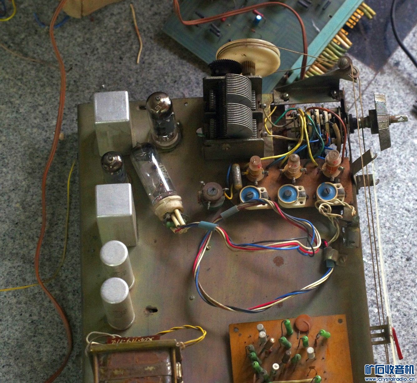

求长乐电子管收音机电路图
放假了   有时间打理一个电子管收音机
此机电路不多见,请坛友帮忙
电路图发现烧了两个电阻 此机是长乐立式机,带电唱机的那种
 楼主| 发表于 2020-1-24 16:56:18 | 显示全部楼层

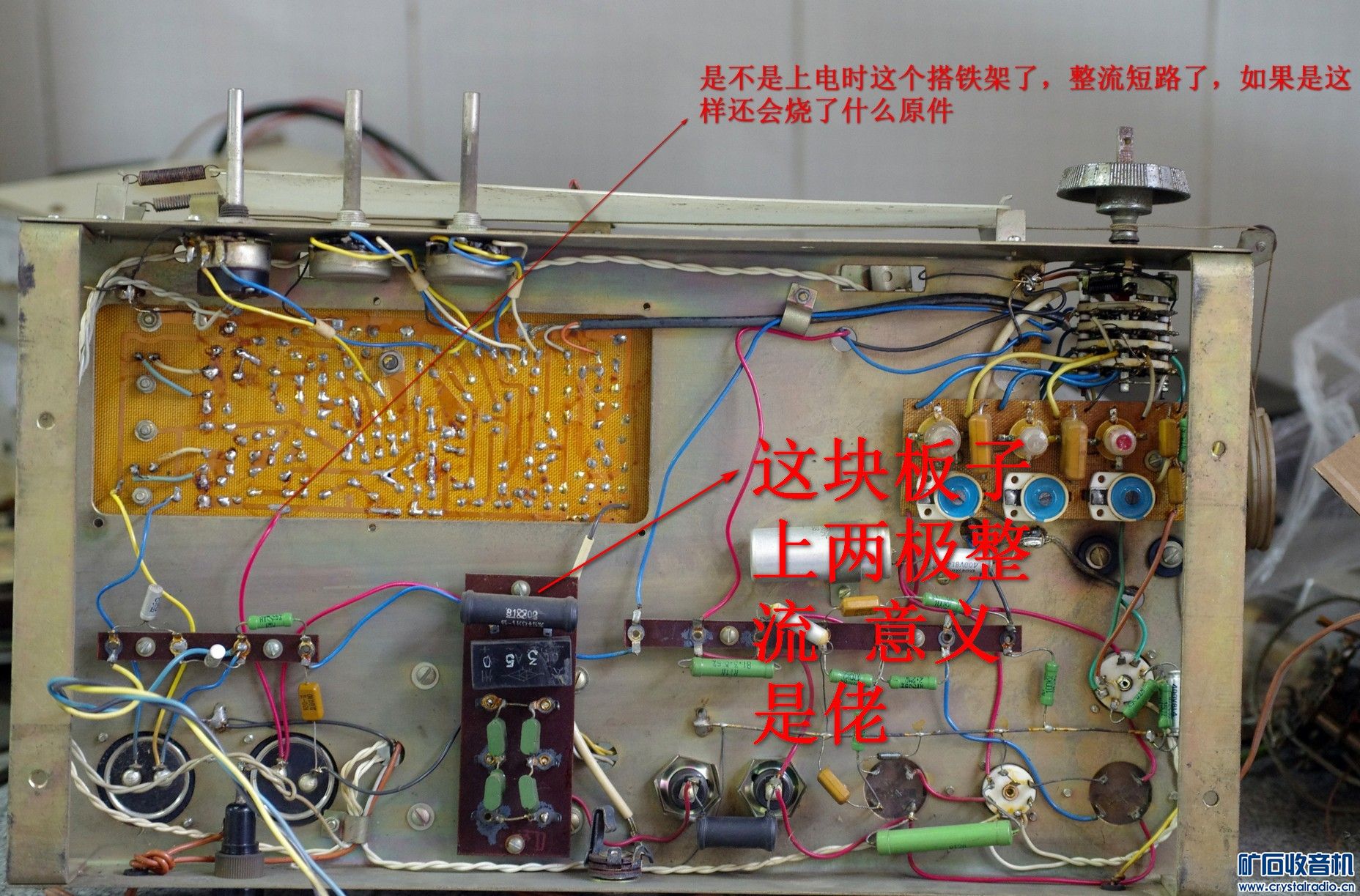

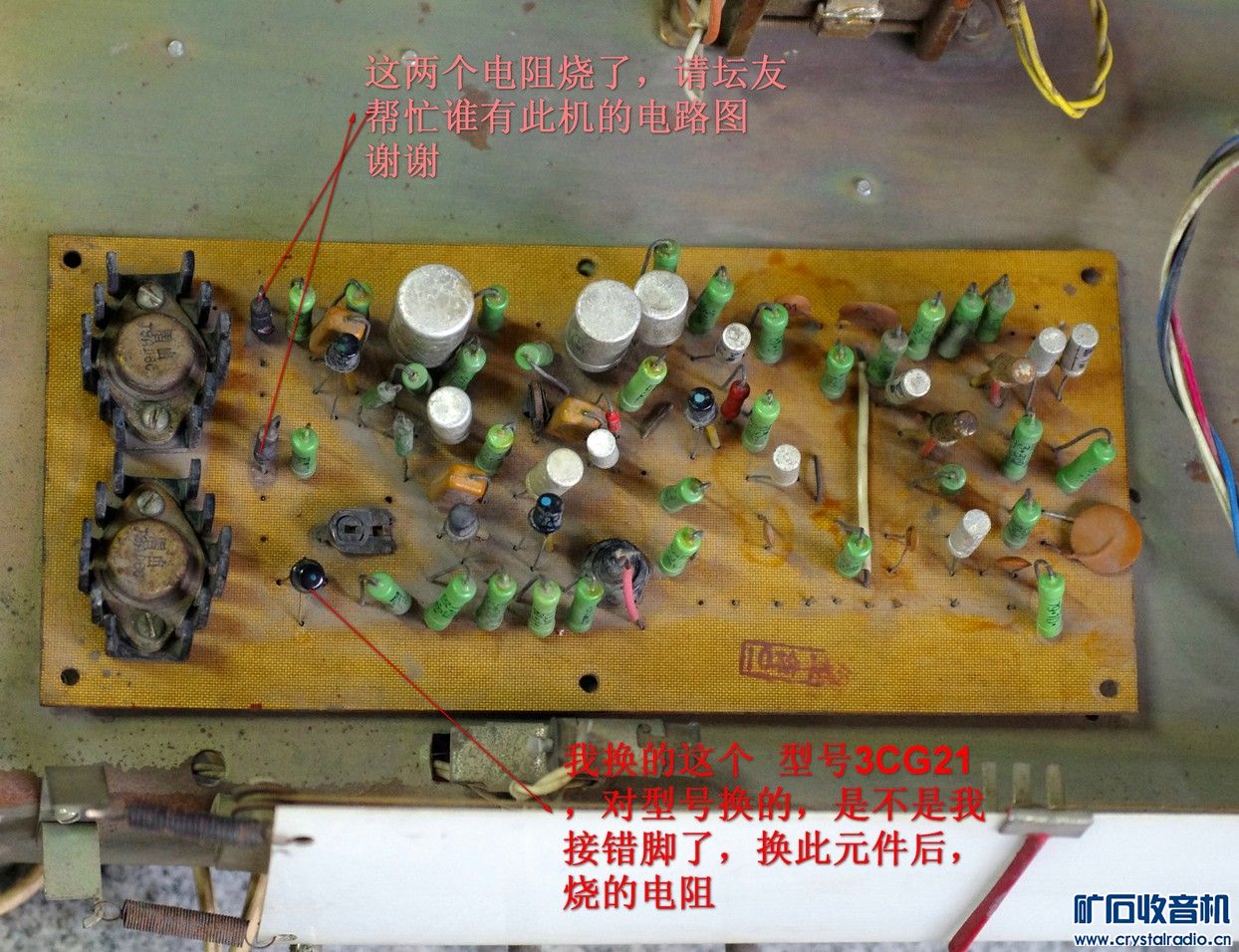

昨天试机发现3CG21B断了两个脚,接不上了,找了一个同型号的换上,上电试机烧了两个电阻,
 楼主| 发表于 2020-1-24 17:08:58 | 显示全部楼层
发表于 2020-1-24 17:22:00 | 显示全部楼层
两个电阻是末级OTL输出管的发射极0.5欧电阻。烧这个电阻可能管子穿了。
坛友 新年好,本人菜鸟一个,能说的详细些吗  和我换三极管有关吗   是不是接错了  谢谢

請檢查二大功率管.

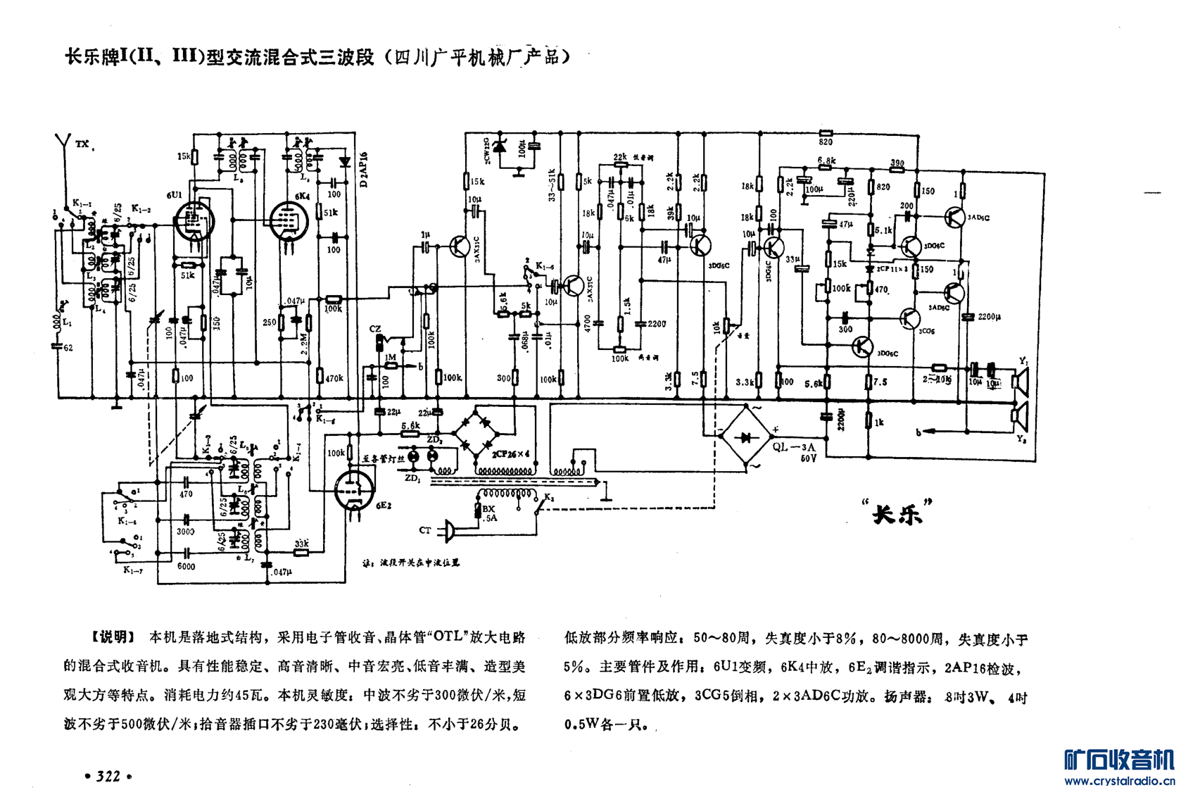

这本书里面有电路图。https://www.baidu.com/link?url=Q ... 11e000000045e12e458

最大的可能就是两只功放管击穿,就是带散热片的那两个。

长乐电子管混合型收音机电路图
