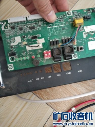

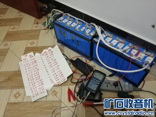

海四达铁锂电池充电问题

电池单体之间有连接不良,充电时达到保护点,保护MOS截止。
发表于 2020-2-18 16:12:25 | 显示全部楼层
充电时保护板指示灯有没有告警,有的话可以接电脑看原因
 楼主| 发表于 2020-3-3 17:15:33 来自手机 | 显示全部楼层
不知道接电脑要下载什么软件,
发表于 2020-3-7 13:36:37 | 显示全部楼层
滑板车子 发表于 2020-3-3 17:15
不知道接电脑要下载什么软件,
看保护板上有没有厂家信息
 楼主| 发表于 2020-3-7 22:39:56 来自手机 | 显示全部楼层
张卍 发表于 2020-1-30 23:20
充电器是没有问题的,可以放电吗?可以放电的话,就是电池不行了,内阻大了
内阻的话基本一致,差别不大,帮忙看看
 楼主| 发表于 2020-3-7 22:41:34 来自手机 | 显示全部楼层
世外桃源 发表于 2020-3-7 13:36
看保护板上有没有厂家信息
海四达的电池,通信接口是RS232电话线接口
发表于 2020-3-8 18:39:45 | 显示全部楼层
别折腾接电脑了,软件非常难找,电池内阻不大,那可能是充电限流了,用电瓶车的2a充电器试试
 楼主| 发表于 2020-3-8 19:56:28 来自手机 | 显示全部楼层
是啊,说的没错,确实难找几乎没有,只有掏个小电流的充电器吧
发表于 2020-3-16 10:46:45 来自手机 | 显示全部楼层
这种基本上是软件锁了。。。。要有软件才行
发表于 2020-6-27 12:13:45 | 显示全部楼层
海四达电池,你看保护板上的型号,如果是博强的,我有软件
