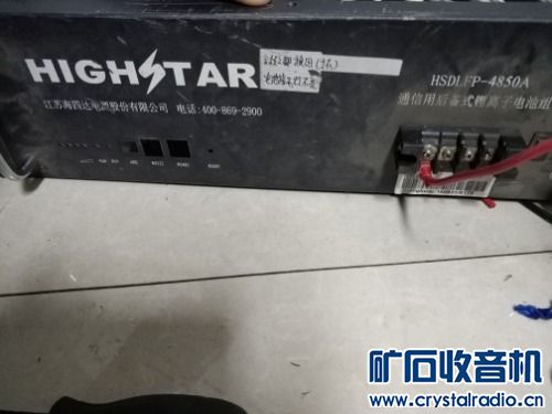

一组48/50 16串铁锂过保护板充不上电,直充可以充上是怎么回事?希望老鸟不吝赐教!!!
发表于 2020-1-21 19:55:38 | 显示全部楼层
未有实物,只能猜想推测:保护板工作也需要合适电压,放电过度,电压低于额定值时,保护板工作不了,那么充电时,板子上的场管就不能导通,当然充不上电。如果直接充可以,且保护板又没有坏,那么直充一会,待电压升高,板子启动后,就又能工作了。如果无论怎么直充,都不行,肯定保护板坏掉了。
发表于 2020-1-21 20:07:09 | 显示全部楼层
测量看有某串电压过高没有,是不是过充电保护。
发表于 2020-1-21 22:09:18 | 显示全部楼层
楼上说的是,可能是均衡起保护作用了,估计其中一组或者一串过高或者过低,而后者可能性更大
 楼主| 发表于 2020-1-21 22:40:07 来自手机 | 显示全部楼层
电压都是3.3-3.31均衡都很好,直充到50v了,我就接到保护板上充,就充不进去电,两组电池都是一个样,直充可以,过板子就不行,当时整组电池只有5-6v电,基本没电了,我是直充充到满电的,明天在上图,第一次只能上3张图

 楼主| 发表于 2020-1-21 22:46:00 来自手机 | 显示全部楼层
两组电池,你说一组板子有问题还有可能,但两组同一个问题,就不大可能了,是不是充电器不匹配,我用的是丽骏达48v7A的充电器,输出58.4V,是不是充电电流小了,要换充电器
发表于 2020-1-21 23:36:15 来自手机 | 显示全部楼层
滑板车子 发表于 2020-1-21 22:46
两组电池,你说一组板子有问题还有可能,但两组同一个问题,就不大可能了,是不是充电器不匹配,我用的是丽 ...
你的充电器是多少v,电流多少安
 楼主| 发表于 2020-1-21 23:40:33 来自手机 | 显示全部楼层
48v输出58.4  电流7A

发表于 2020-1-22 08:46:24 来自手机 | 显示全部楼层
滑板车子 发表于 2020-1-21 23:40
48v输出58.4  电流7A
通信铁锂电池见过几种都是5安最大充电电流,你试试降低充电电流在5安看看,
 楼主| 发表于 2020-1-22 09:34:44 来自手机 | 显示全部楼层
输出电流是固定的,没法调小
发表于 2020-1-30 23:20:56 | 显示全部楼层
充电器是没有问题的,可以放电吗?可以放电的话,就是电池不行了,内阻大了

 楼主| 发表于 2020-2-4 23:54:46 来自手机 | 显示全部楼层
ax3166 发表于 2020-2-1 11:58
搞好了吗,。。。
还没呢,准备这几天过后买个内阻仪测下电池,要是没问题就换保护板
