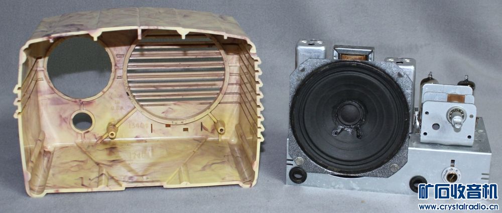

楼主: hifi369
这是个什么牌子的电子管收音机
发表于 2020-1-21 23:03:58 来自手机 | 显示全部楼层
根本全是国货元件,就一个美国塑料壳

化点功夫按照24楼的样子改回去,全直流电池的才好玩,干扰小得很。

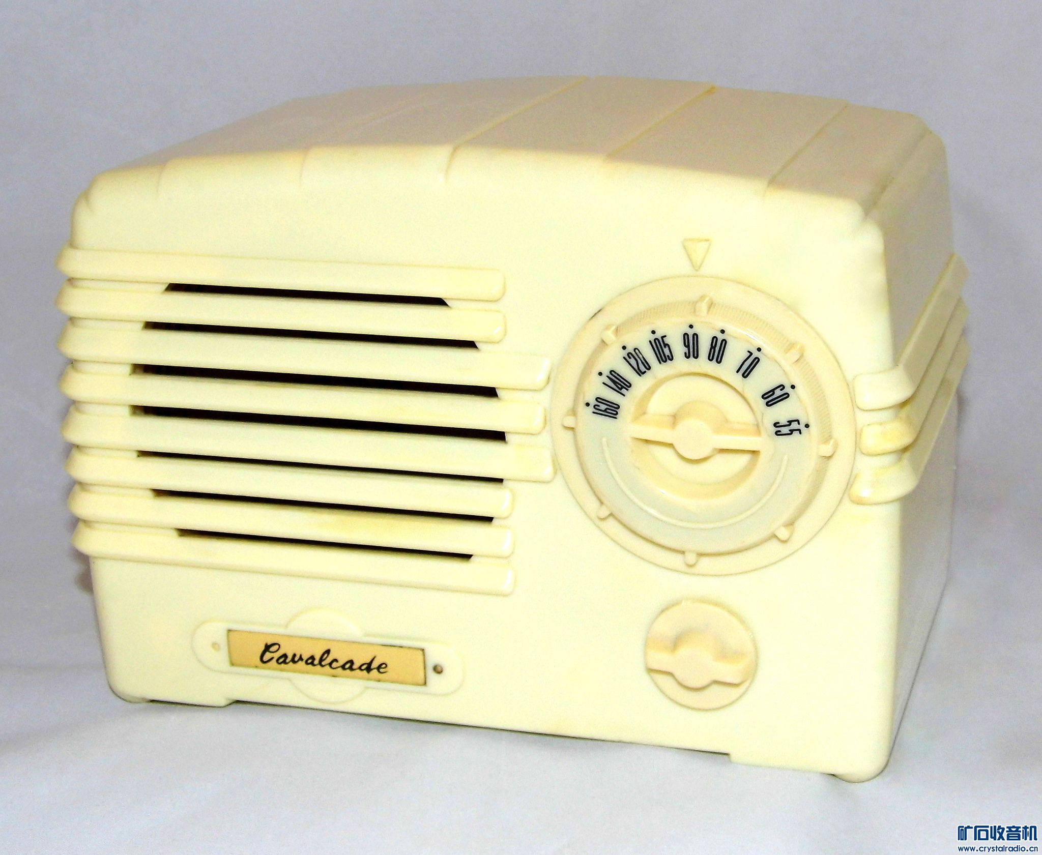

Cavalcade RS1A
费城四十年代生产,有交/直流机。
121v交流机,串联灯丝,用管为:
12BE6,12BA6,12AT6,50B5,36W4。

国人大改过的老美机器

2651817655 发表于 2020-1-21 23:03
根本全是国货元件,就一个美国塑料壳
最正确的回答!

这类的管子的线路网上很多,应该可以改回原来线路。这个收音机蛮可爱的。希望楼主可以修复他,作为收藏也不错。那个纸的线圈让我想起美通线圈。在网上我看到另一个版本是用8脚管的。不知道怎么了我的贴不能上载图片。
发表于 2020-2-5 21:45:48 | 显示全部楼层
大改过,就是个洋壳子中国心。和国产机大同小异,修修就得了。那两个美国中周比机器都贵了。没有恢复的必要

发表于 2020-3-25 17:17:13 | 显示全部楼层
楼主的机器原型应当是超版在 33#楼 所介绍的串丝机。
而且40年代还有类似的 Diy 套件出售。

wmcheng 发表于 2020-1-21 13:20
看樣子中周己調換过了,原来应該是頂上調容的.
这种收音机的中周都是顶上调整电容的,我家里原有一台这样的收音机,比这个大点。
