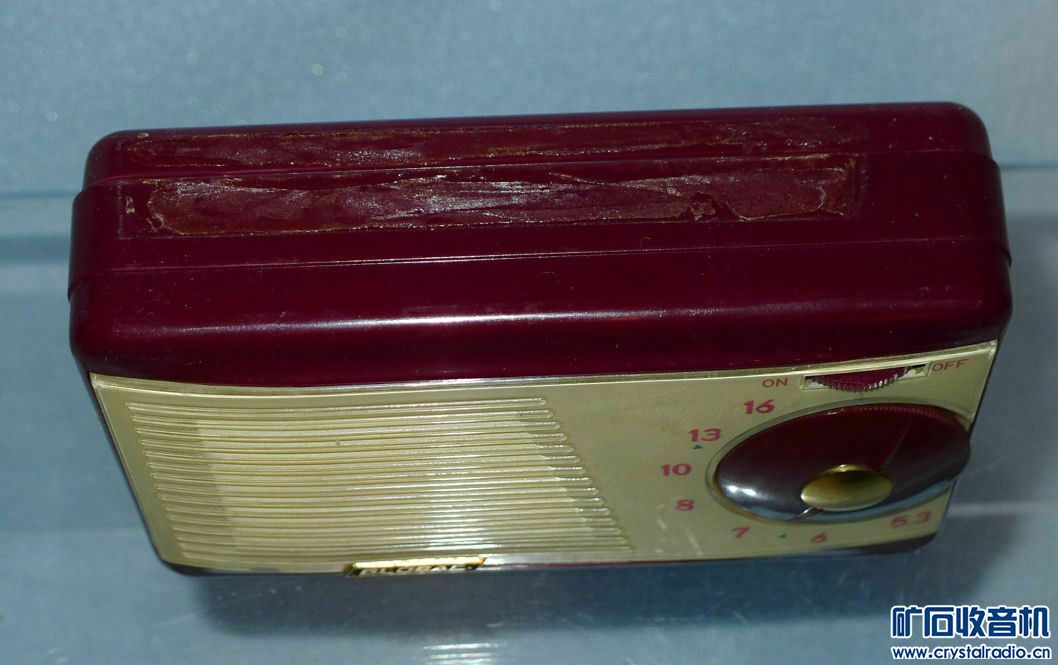

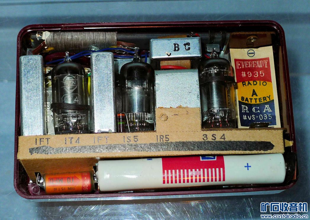

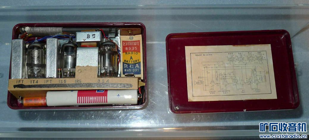

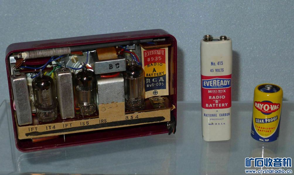

发表于 2020-1-21 17:02:58 | 显示全部楼层
在洋人网站上偶尔看到,和楼主这个机壳类似,只是人家是电池供电的。
牌子倒是一样的。
谨供诸位参考。
