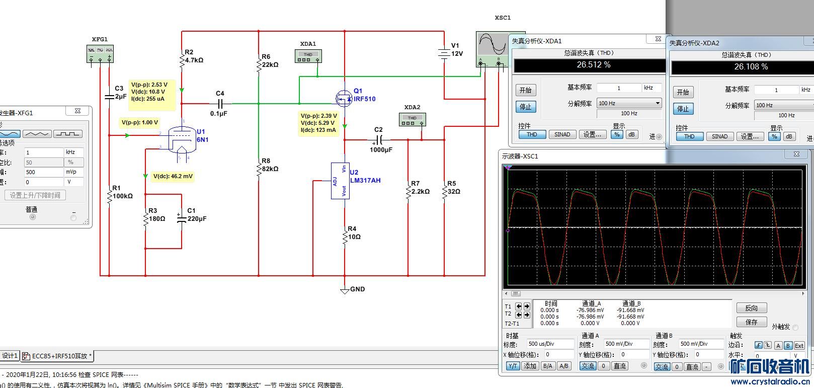

试验了一下6N1电子管12V阳压胆结石

发表于 2020-1-22 11:18:02 | 显示全部楼层
OLIVER。NAN 发表于 2020-1-22 10:13
发帖时我已经标明了工作在非线性区,看不到我也没办法。
从仿真看,以图示参数(510只有80-90mA),用6N1、ECC85和12AU7,第一级都削波了。
加大510电流到125mA时,ECC85和12AU7无削波,失真也可接受,12AU7的增益最高,失真也最小,6N1则没有改善。
示波器刻度:6N1、ECC85是500mV,12AU7是1V。

 楼主| 发表于 2020-1-22 11:30:40 | 显示全部楼层
加大510电流到125m ...
仿真我也做过,但是总感觉和实际情况不一定相符。实际实验中我也能感觉到12AU7和6N8P效果要比6N1好一些
发表于 2020-1-22 11:33:30 | 显示全部楼层
我做的机子,仿真与实作吻合度比较高。不知你用的什么软件和元件库。
 楼主| 发表于 2020-1-22 11:46:02 | 显示全部楼层
我觉得软件还是比较准的。很可能是我的实际操作存在问题
发表于 2020-3-19 10:50:15 | 显示全部楼层
6N1的曲线和其它管子区别较大,波峰不良,适当增大栅极负压,阴极电阻选200~220欧姆一试
