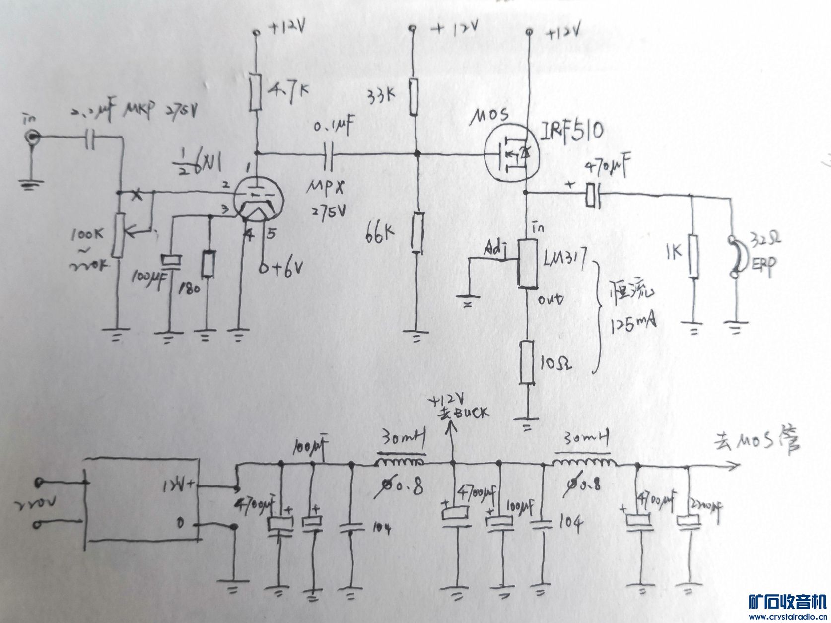

最近看到了网上所谓的12AU7+IRF510耳放电路图,正好手中有12AU7,6N1,6N3,6N8P等电子管,搭好电路逐一实验,确实能响,而且对于我这种木耳朵来讲,我发现这种电路能对高低音有比较好的表现力。
其中美国红宝石牌12AU7和苏联产6N8P效果最好,其他管子各有千秋,有的声音浑厚,有的声音通透。
原来的电路在电子管和MOS之间采用直耦,但是我改成了电容耦合,MOS管固定偏置。
按理说这个电压下,电子管并没有工作在线性区,就连能不能工作和正常放大都两说,但是这电路确实可行,我还想请教一下各位老师其中的原理。
另外,我使用的开关电源输出波形未知,我加以20000微法滤波电容和几只30mH电感进行波纹处理,仔细听还能听到高频交流声,不知道各位老师有什么好办法彻底清除一下交流声?

电子管屏压太低了。

确实太低了,我也感觉很奇怪这电路为啥能正常工作(当然电子管应该能确定是工作在非线性区了)

12V点6N1?真的可以吗

灯丝用了BUCK降压到6V,阳极电压确实是12V

既然都用到12V了,为何不直接用电池供电,这样交流电的干扰应该没有了吧

手头没有12V电池了,所以用的开关电源。而且电子管灯丝比较耗电,电池不耐用

那2P2电子管有的电路用的9V阳压,和这个的原理有没有什么联系?

记得上一次这个电路讨论过。所谓线性是相对的,所谓的区也是相对的。关键是看你用哪一截。

所以说。。。即使是12V阳压,使用得当也是可以的?

整个升压电路,把屏压升到36V看

正准备测试一下,不过我的模块最高30V

对付开关电源用几百微法的电容并联0.几微法的安规电容,比大容量电解电容有效!30MH的电感有点小哦!通上直流电有点磁饱和电感量下降没玩意了。建议使用开关电源里面那种磁环电感。有些开关电源的变压器有振铃现象也会产生噪音!20000微法的大电解海狮用到线性电源吧!

手里只有0.1微法的MPX电容,不知道可否
