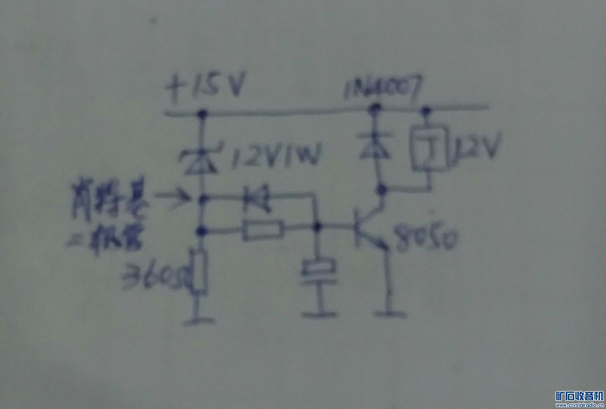

发表于 2020-1-18 19:17:50 | 显示全部楼层
稀饭放姜 发表于 2020-1-18 18:56
1、很显然,楼主的需求里没有断电信号,那么只能假设断电信号来自+15V电源。这样所有的方案包括用专用IC ...
一般普通电磁型的直流继电器其释放电压是不小于额定电压的10%,也就是接近10%才释放,10%以下才是可靠释放。而你15楼的电路,继电器的电压是射极电压,也就是断电时其发射极的电压几乎是跟随着电源电压下降的,并上的那个二极管并不能是继电器电压快速下降,继电器释放还是要等到供电电压差不多下降到继电器额定电压的10%左右才可靠释放。
注:一般普通电磁型直流继电器的吸合电压要求是不大于额定电压的70%。释放电压不小于额定电压的10%。满足这个要求的都是合格的。当然特殊要求的继电器例外。
发表于 2020-1-18 19:21:12 | 显示全部楼层
补充内容 (2020-1-19 06:44):
开机,电源电压升至12v时,功放中点电压早己稳定,保护电路才开始延时,随后绻电器吸合。关机,电源电压下降至12V时,电容通过肖特基二极管迅速放电,继电器释放,这时功放中点电压仍然稳定,喇叭提前断开。

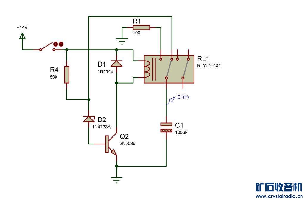

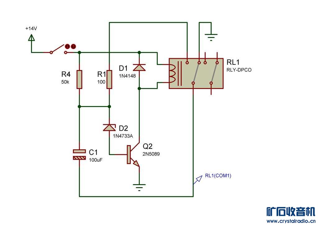

发表于 2020-1-19 13:07:41 | 显示全部楼层
多用一组继电器触电,要用双刀双掷的。稳压管是5.1V的,3到6V应该都可以用。这个电路简单,在继电器吸合后,电容通过小电阻R1快速放电,早在关机前电容上就没有电了,下次开机延时不变。R1电阻值数百欧到几欧都可以,不用也可(直接接上),但通过触点电流会过大,继电器寿命会短。
类似的另一种接法:
 楼主| 发表于 2020-1-19 13:25:46 | 显示全部楼层
翌阳 发表于 2020-1-19 13:07
多用一组继电器触电,要用双刀双掷的。稳压管是5.1V的,3到6V应该都可以用。这个电路简单,在继电器吸合后 ...
很OK,另外个问题,主电源上的滤波电容10000uF,导致电磁铁延迟吸合问题。
目前测试看来最大的问题,是这个= =#
发表于 2020-1-19 13:36:05 | 显示全部楼层
目前测试看来最大的问题,是 ...
你试一下这个电路,电压下降到5V,继电器就释放了,只要释放,下次开机就从头开始延时了。如果感觉关机不能立即释放继电器,那就把稳压管的电压再提高些,同时延时电阻R4再小点(要不时间太长了)。
