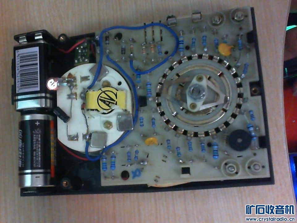

也玩过,效果是肯定的,就是磁场强度不太好掌握。坛内意见是不主张,有时极性搞反了,会加重失磁

我前两年在坛里买的一个mf47表,邮来后发现是拼凑的表,表头是老南京的,表身是科华的,找卖家说理也没有个结果。只能自己想办法解决,由于是灵敏度不够,想重新计算,出现太麻烦,电阻没有标准的,根本弄不来,后来也是想的这个办法,用了三块方形的钕铁棚磁铁贴在表头后壳上, 经实测,误差已经在可接受范围,破表满血复活了。

方法可以,但是极可能线性不均匀,该准的地方不准就麻烦。
