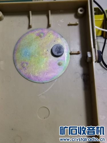

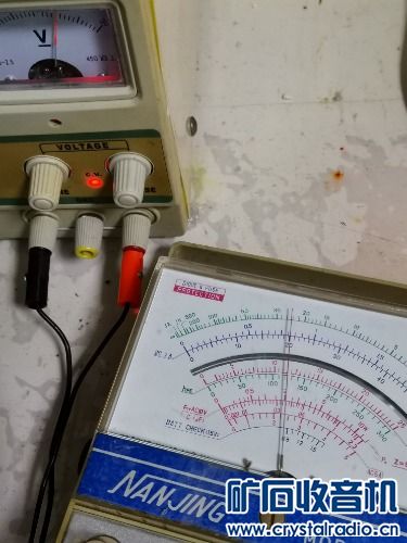

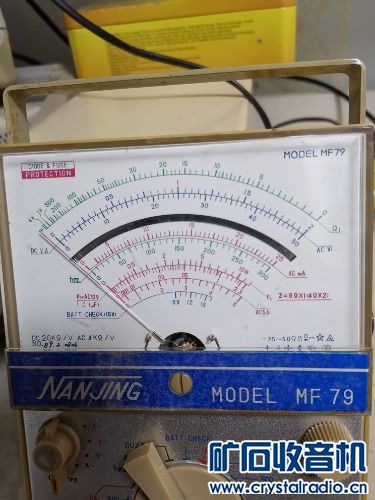

一台MF79指针万用表,各挡位测量都有误差,测量交直流电压、电流与正常值偏低;测量电阻与正常值偏高。确定为表头失磁导致灵敏度降低(见图一、图二、图三)。
考虑到失磁不是很严重,决定用快速简单的方便进行修理:
找一块直径10_15mm左右的钕铁硼磁铁,让它吸在后盖的防磁铁板上(见图四),合上后盖后位置大概在表头磁铁的缝隙处,先用表测量一电压值,合上后盖看指针的变化:如指针较前更偏左,说明磁铁极性反了,这时把磁铁翻面再试;如指针较前偏右,说明磁性正确。这时就可以调整磁铁在后盖铁板上的位置,使表的读数与正确数字相符。这时反复实验一下:当取下后盖读数偏低,合上后盖读数正确,说明磁铁的位置找准了。
这时在后盖的铁板上打上记号,记住磁铁的极性,把磁铁用胶粘上即可!
 楼主| 发表于 2020-1-17 00:03:15 来自手机 | 显示全部楼层
补图:在表后盖的铁板上粘上的磁铁

 楼主| 发表于 2020-1-17 17:09:37 来自手机 | 显示全部楼层
实践证明,用这种方法修理表头失磁而导致灵敏度降低的指针万用表,快速有效!如失磁严重时,还可以将钕铁硼磁铁直接粘在表头的塑料上!当然同时也要找位置和距离,以免磁力太強而使万用表的灵敏度过高。
