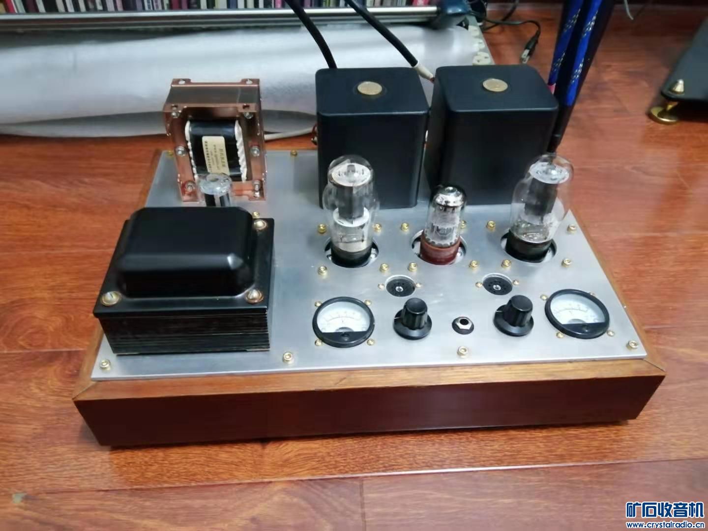

按上图制作,开声果真不错,耳朵贴音箱听有交流声,离开一尺就基本听不到了,不过电压和原图有不同,不知什么原因
发表于 2020-1-19 09:15:22 | 显示全部楼层
电源部分电路是错误的,请认真看一下整流电路,高压次级是单绕组,应该用桥式整流吧!

胆机的声音确实好听!再发个胆机照片看看!另外,输出牛的初级阻抗是多少?
 楼主| 发表于 2020-1-15 20:47:55 | 显示全部楼层
输出牛是3.5k   是按照一点接地,输出地接在6sl7的阴极,前级地和后级地及电源牛屏蔽地、底板接地分别接到主滤波
电源变压器是仪器拆下的,电感是漳州买的,输出牛是深圳专业厂家的牛

 楼主| 发表于 2020-1-15 20:54:42 | 显示全部楼层
我也是新手,今天来矿坛是请教电压和原图不一样行不行,我在漳州买的是电感
发表于 2020-1-15 20:57:37 来自手机 | 显示全部楼层
根本不可能一模一样的 元件参数都有离散度的 偏差不是太大就可以

发表于 2020-1-16 16:50:41 | 显示全部楼层
低噪大的先拔掉后级功率管看看,如果这个时候还有低噪那就是变压器感应过来的,如果没有就是电路问题。电路问题的话,插上功率管,拔掉前级管看看,如果这个时候没有交流声,多半是前级问题。这个时候先看前级灯丝的接地,灯丝绕组中心抽头接地,单端的可以找个高一点的电位接到灯丝那里,注意别有回路哦,不然烧灯丝就不好了。一般情况下,灯丝中心抽头接地都不能减轻交流低噪的,就算接了高电位都是没什么太大改变,这个时候就是电路走线问题。这个比较麻烦,看看地线,或者电位器,或者音频输入线有没有干扰,屏蔽问题。希望对你有那么一点点的帮助吧
发表于 2020-1-16 18:17:39 | 显示全部楼层
我做的是静怡的另一版电路,感觉声音特别小。噪音还好,主要是增益不够。你的咋样?
发表于 2020-1-16 19:25:32 来自手机 | 显示全部楼层
提高电压,6p3p一般380-400V可以正常使用,看过很多的机都是260-320.管子吃不饱,声小有的糊,找不到感觉,要想进入状态350V380V,当然你的输出牛要有足够的素质,不然随便你怎么费劲也不会出好声的
