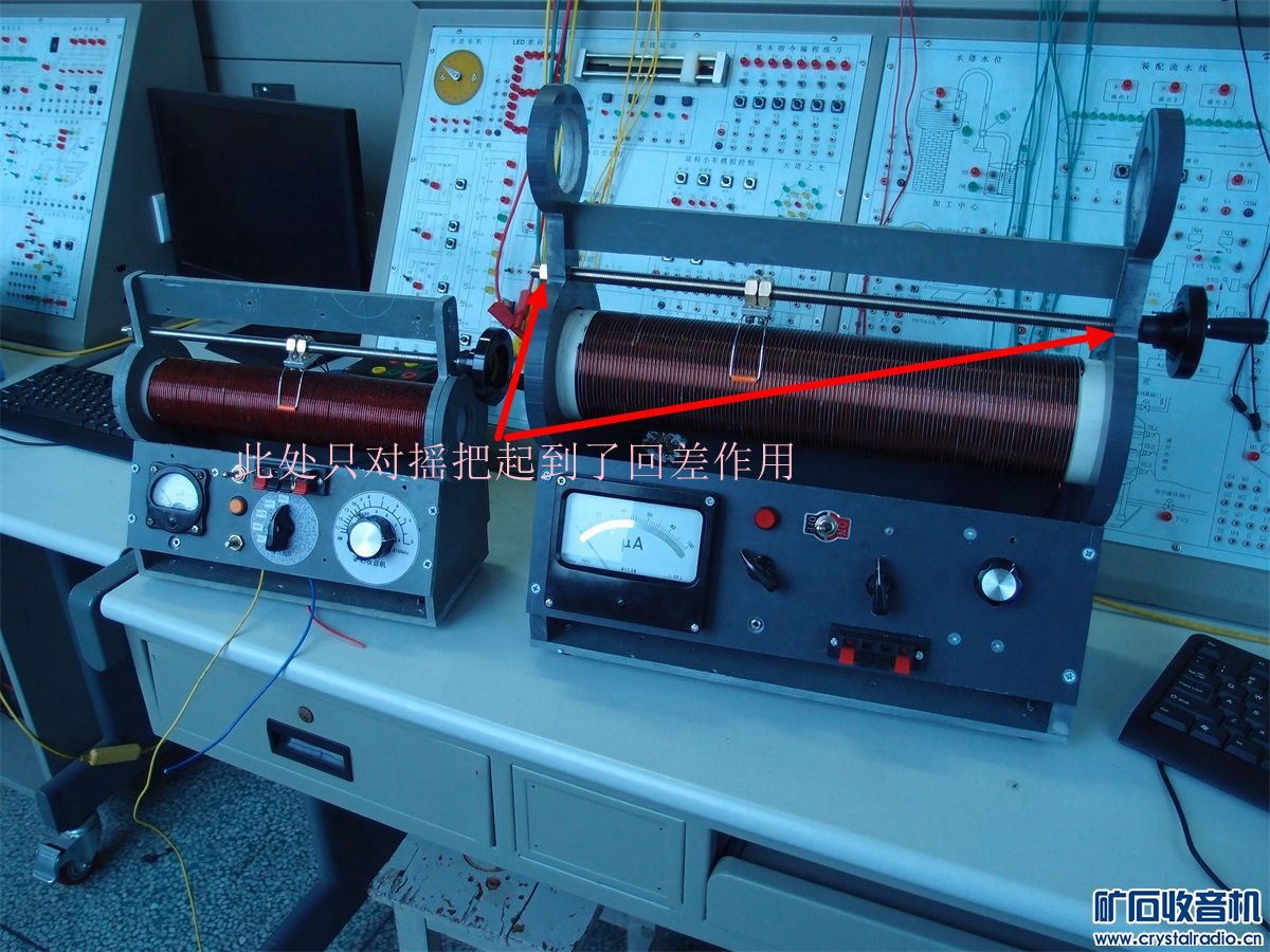

调感线圈滑动触头机构的制作详解
发表于 2020-1-16 11:03:06 | 显示全部楼层
llllllxing 发表于 2020-1-15 16:40
左端装钢珠弹簧顶紧螺丝,有消回差功能。
此处有回差了调节更精准

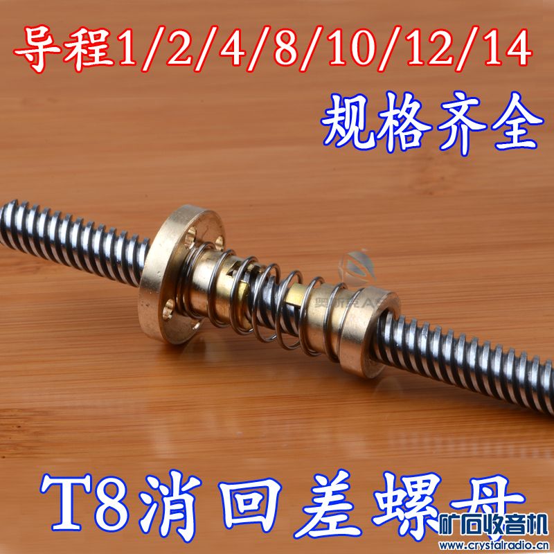

发表于 2020-1-16 11:08:54 | 显示全部楼层
 楼主| 发表于 2020-1-16 11:31:57 | 显示全部楼层
你说的这个固然好,但线圈调节中是连续移动,但不是连续调节,都是一匝一匝的调节,所以,螺母的微小移动不会有什么影响。这个跟可变电容完全不同,可变是连续调节。无级连续变化,所以回差问题就直接影响着容量的变化,另外这个指示也并不需要多大的精确度。也是指示个大概,你说的这个结构我淘宝上看到收藏着,这个用在要求更高的场合更合适,用在调感线圈中,实际上并不需要这么精准的要求,当然采用这种丝杆结构,当然会更好一些,例如导程上可以选择更合适的。这样调节速度可以更快一些。也更平稳,一句话,回差对可变的影响较直接和影响较大,对于线圈的影响,特别是采用较组的铜线绕制时,因为间距较大了,调节是按匝变化的,并非无级连续变化的,所以回差的影响也就不太了,在从一匝转换到另一匝的过程中,虽然滑块触头在移动,但实际上电感量是不变的,只在转换到另一匝时,才起作用。因些,回差在这儿好象不是太突出的问题。
