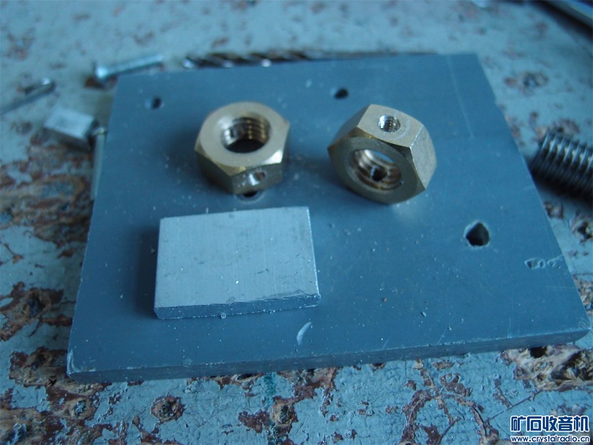

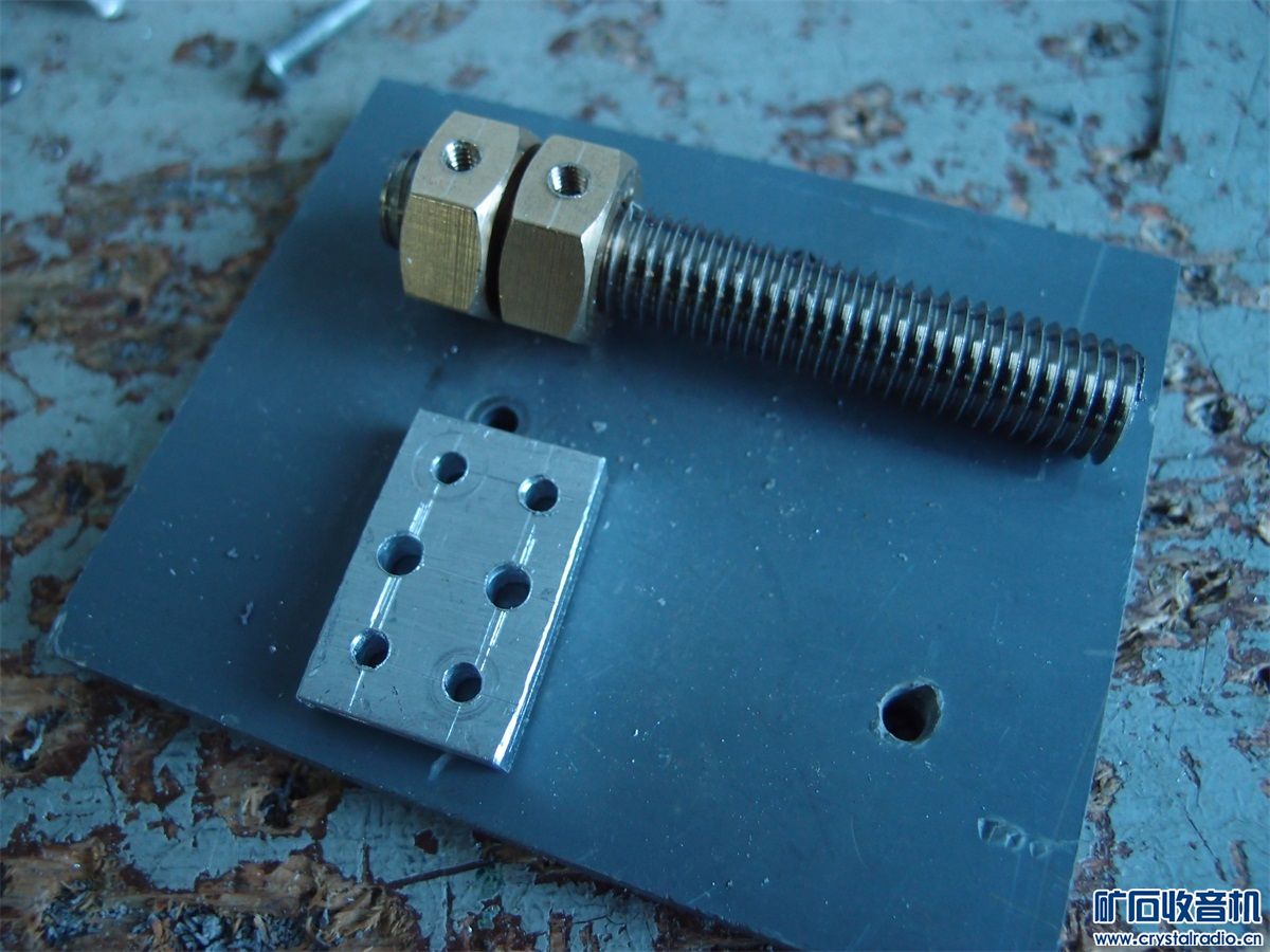

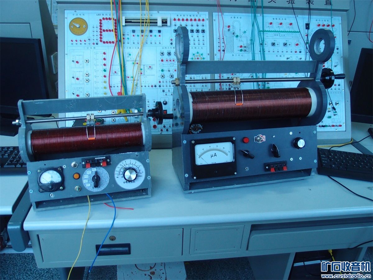

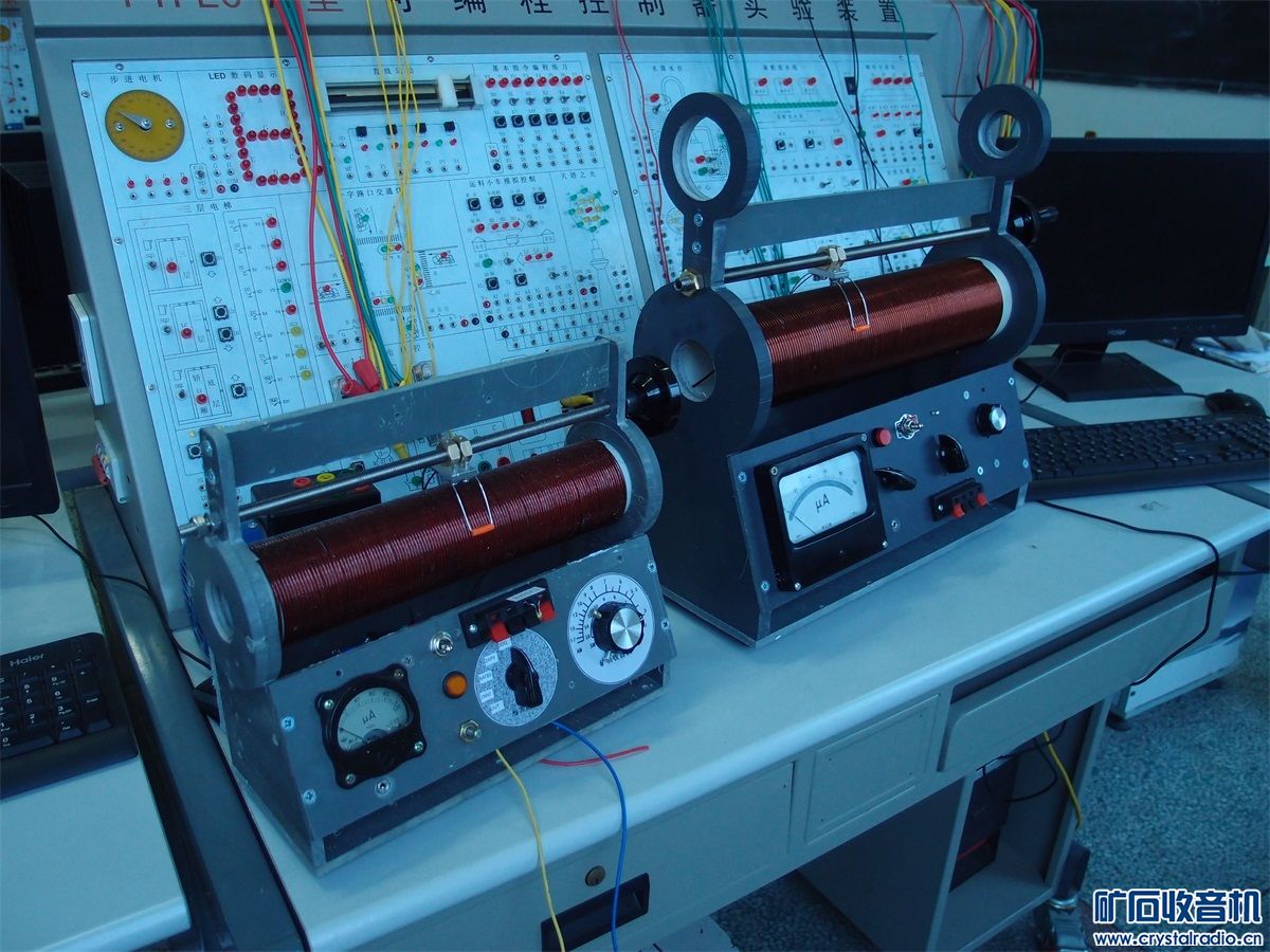

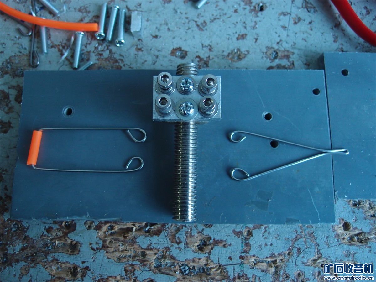

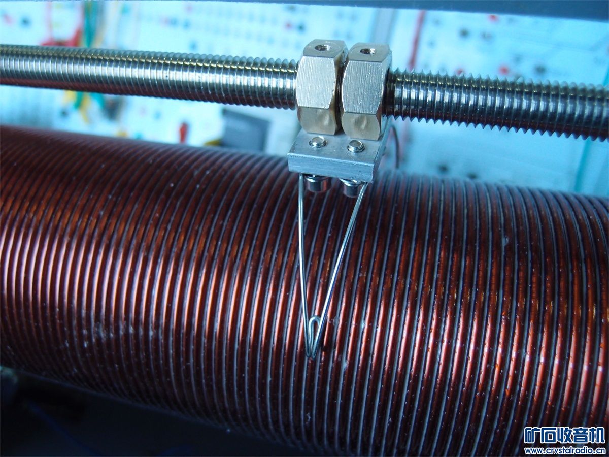

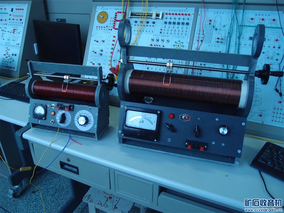

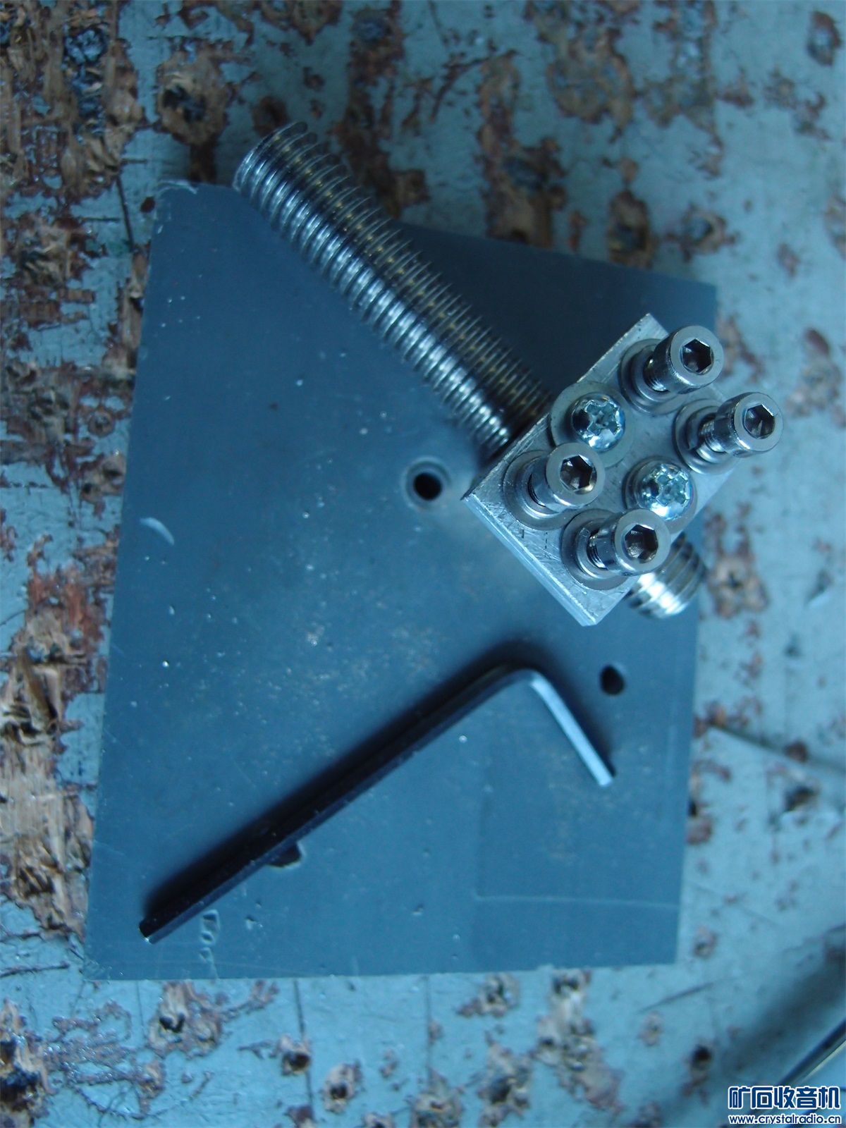

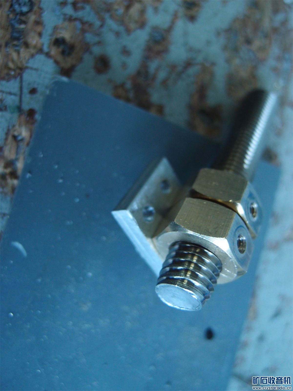

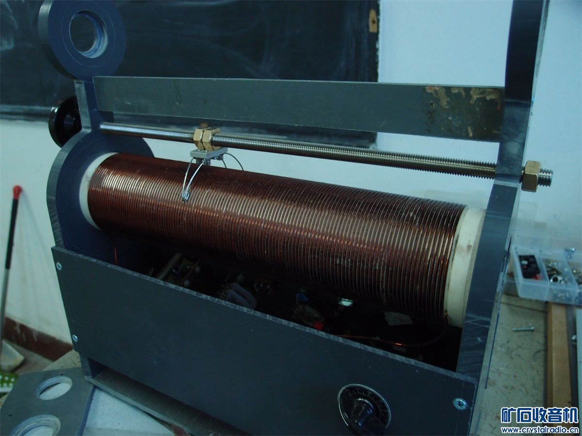

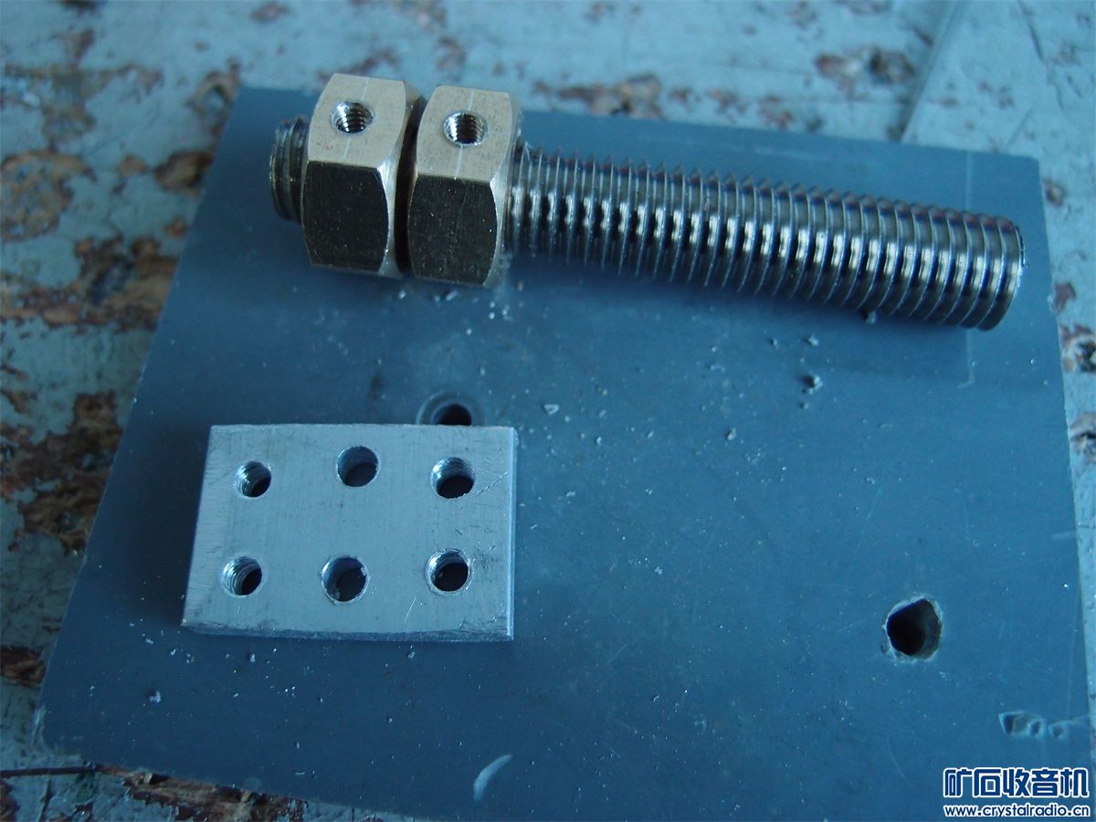

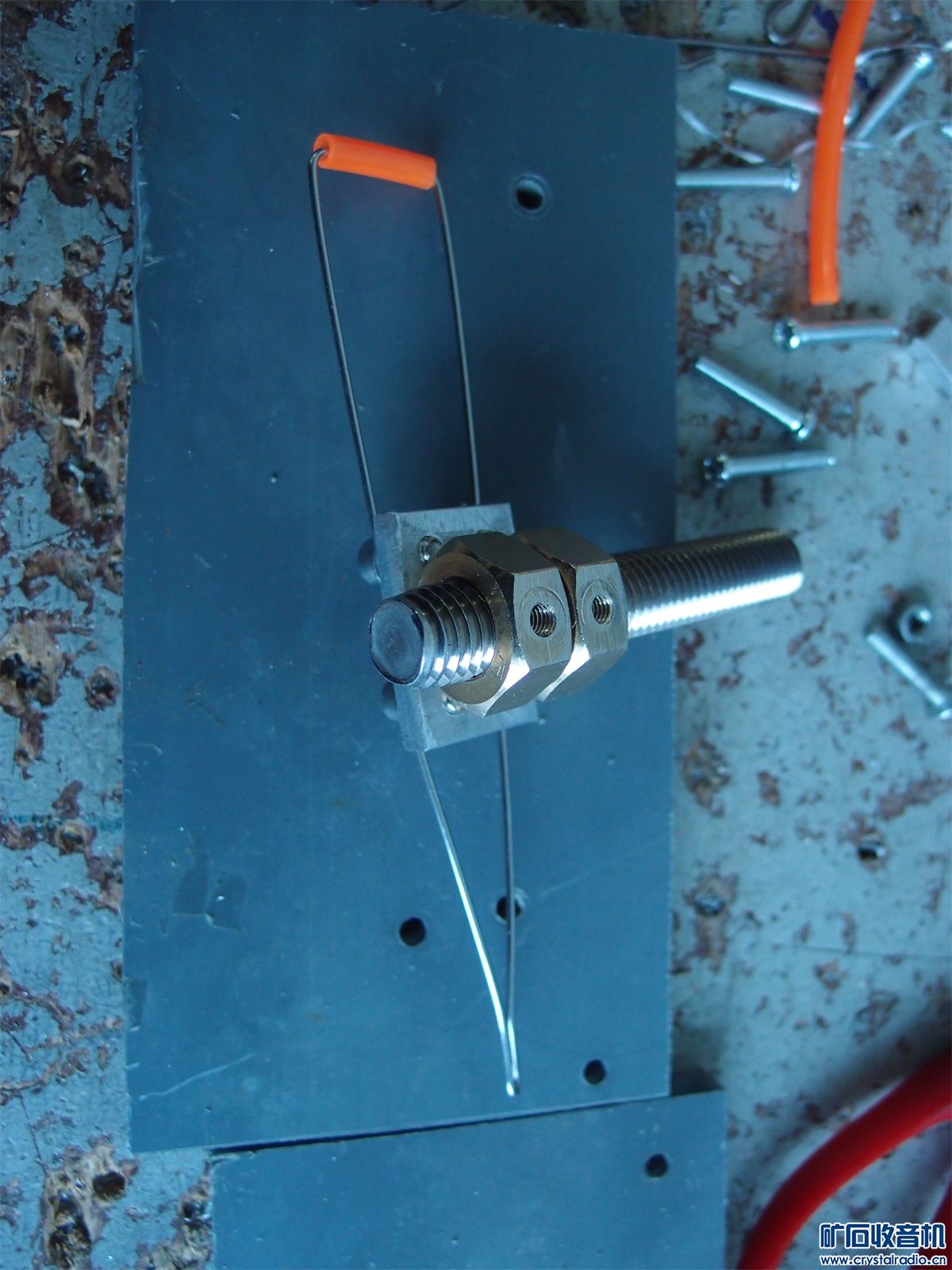

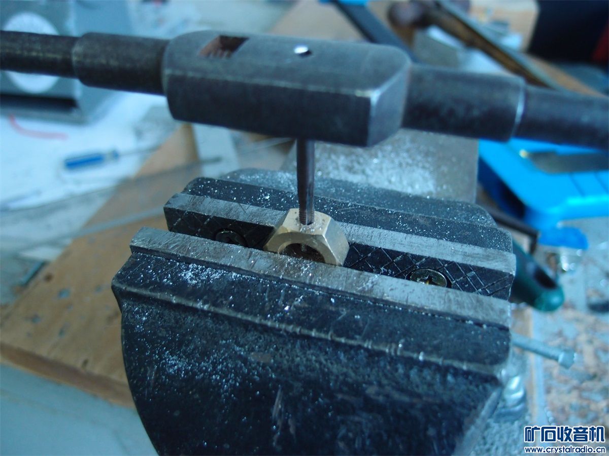

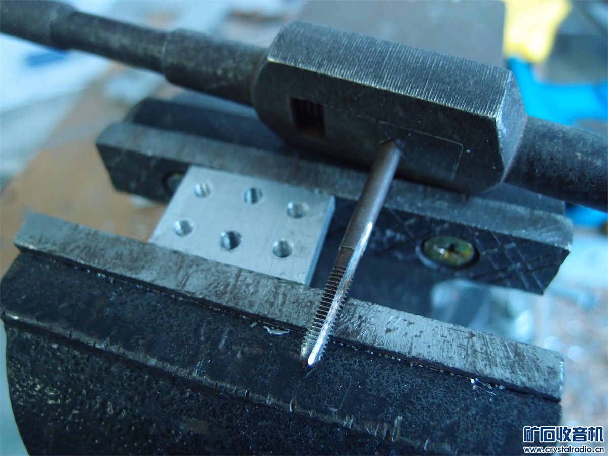

调感线圈的抽头调节机构常用的有滑动式和丝杆转动式二种,其中移动触点结构的制作最为重要,这介绍采用螺丝杆机构中的触头机构制作方法,为了让移动过程更加稳定,采用二只螺母并用,固定在铝块上,螺母上部可以固定指针,这儿暂时没有制作,用不锈钢丝做成触头装置,采用类似滑动变阻器的结构。经试验移动可靠稳定。效果还是不错的,可以给喜欢制作调感式矿石机的朋友作参考。先上图,一看就能明白。二台调感调容式矿石机基本元件和面板等安装到位,下一步就是连接电路和标注频率刻度。

 楼主| 发表于 2020-1-15 16:40:47 | 显示全部楼层

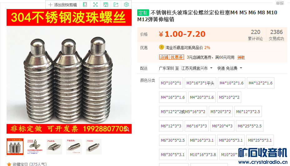

365171757 发表于 2020-1-15 16:24
应采用全铜材料。另外要有回差装置。
左端装钢珠弹簧顶紧螺丝,有消回差功能。
发表于 2020-1-15 16:24:30 | 显示全部楼层
应采用全铜材料。另外要有回差装置。

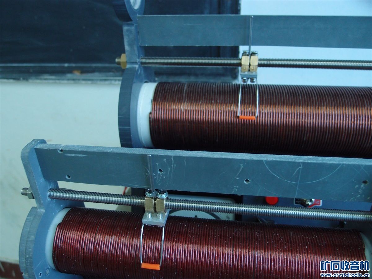

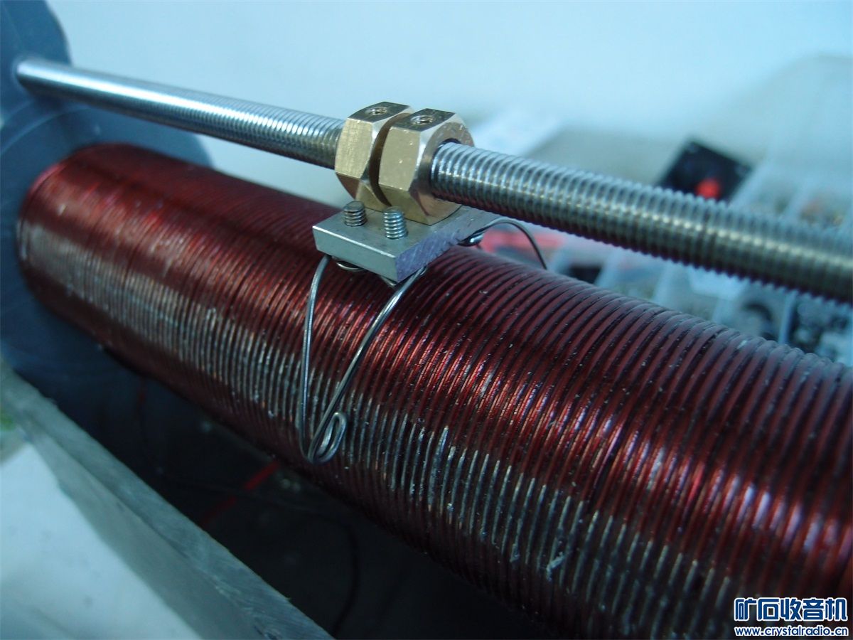

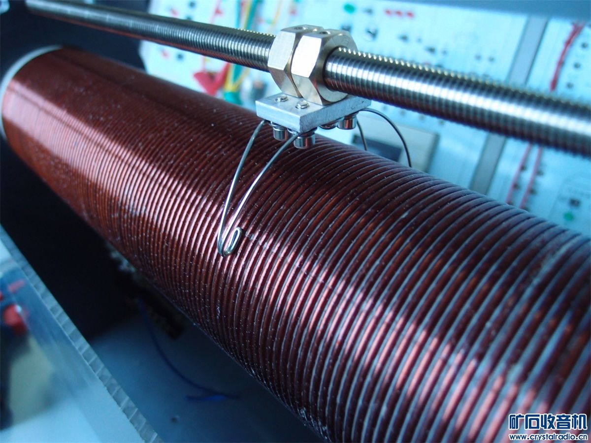

发表于 2020-1-15 17:03:19 | 显示全部楼层
这类装置我有一个不明白的地方  要是活动的触头搭在两匝线路中间了   不是就等于有一匝线圈短路了?
短路一匝会对电感量有啥影响?

 楼主| 发表于 2020-1-15 17:21:01 | 显示全部楼层
短 ...
你说的这种情况会有,但这个线圈较粗,匝间有足够的距离,一般不容易造成匝间短路。还有采用了螺纹加工,铜线㠌绕在螺纹里,进一步减少了匝间短路的情况发生,另外肉眼一看就清楚了,这个照片上只是看个整体图,所以,,你说的这种情况不用太担心,这个铜线就粗达二毫米,
 楼主| 发表于 2020-1-15 17:22:27 | 显示全部楼层
桃花园 发表于 2020-1-15 17:20
这种顶丝是自制的还是买的成品。
淘宝有各种规格现成的买
https://item.taobao.com/item.htm ... &_u=f16d8slf716

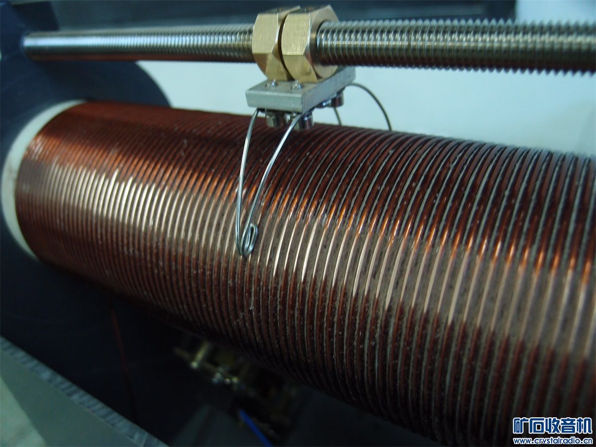

 楼主| 发表于 2020-1-16 09:05:33 | 显示全部楼层
短 ...
这是触头特写图,你观察一下,更容易看清楚,由于匝间距离较大,一般不容易造成匝间短路。
发表于 2020-1-16 09:13:53 | 显示全部楼层
感谢感谢
我看明白了
微距摄影给力!!
 楼主| 发表于 2020-1-16 10:08:41 | 显示全部楼层
马识途 发表于 2020-1-15 22:02
螺杆与线圈牙距要一致才行。
这个毫无必要,也没有必然关系,螺距只是影响水平移动速度而已,是连续调节,又不是步进。
