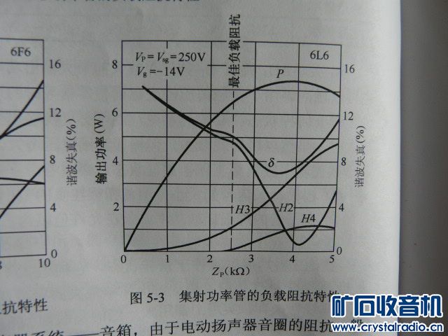

发表于 2020-2-25 08:29:32 | 显示全部楼层
输出阻抗取4.2K    奇次(三次)谐波失真大
尽量压低奇次谐波,偶次谐波的量也控制到一定水平之下,当然两种失真都能压低更好。对偶次谐波网开一面不是因为他特别好听,而是为了迁就压低奇次谐波不得已的办法。而奇次谐波呢,一旦出现,神仙也难办。
在两种失真都压低到无法消除的情况下,我们起码要保证偶次谐波的成分大于奇次谐波成分,才有可能获得好的听感。这一点很多老烧是公认的。(jupeter)
 楼主| 发表于 2020-2-25 08:33:35 来自手机 | 显示全部楼层
尽量压低奇次谐波,偶次谐波的量也控制到一定水平之下 ...
帘栅压260v,屏压270v左右,而且用的3. 5k牛,虽然后级失真不知多大,起码耳朵是满意的。

发表于 2020-7-30 11:05:00 | 显示全部楼层
楼主把 6P3P屛极电压降下了?输出牛也从4.2K换成3.5K了???
