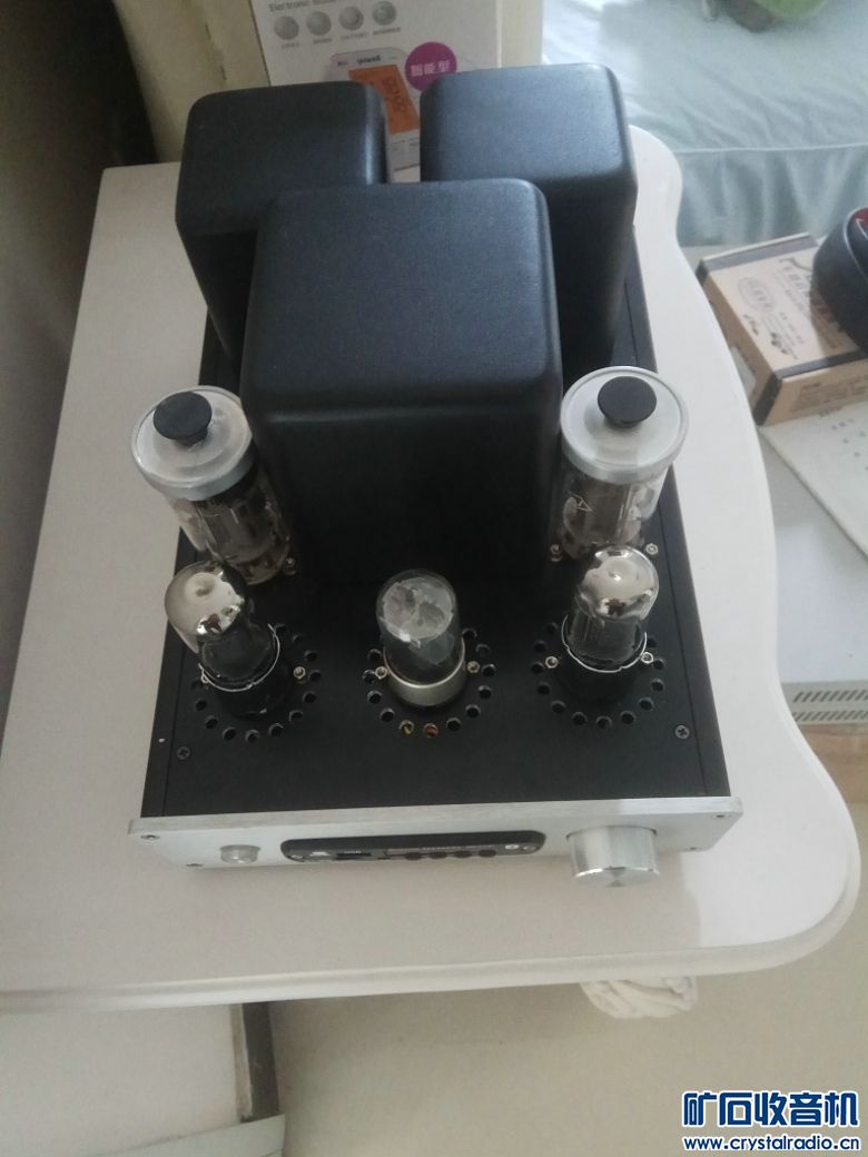

6p3p胆机即将开工

用这个电路装机过,感觉要比6G2P推6P3P单端声音干净一些。祝装机成功!

 楼主| 发表于 2020-1-15 11:47:51 来自手机 | 显示全部楼层
365171757 发表于 2020-1-15 11:08
建议猫眼还是放在前板上
这个真没办法 前板是接近1cm厚的铝合金 加工非常麻烦 而且我觉得放上面更美观

发表于 2020-1-17 16:11:08 | 显示全部楼层
zxj1728 发表于 2020-1-15 11:47
这种小机箱我好像用过
孔开的漂亮
发表于 2020-1-17 16:14:05 | 显示全部楼层
正在绕输出牛 电牛好了  机箱准备买全铝机箱回来开孔  6G2-6P3P  期待楼主的开声
发表于 2020-1-17 19:49:01 | 显示全部楼层
手电钻开孔,需要一个成品转接板当模板,先开2个管座孔,螺丝固定,剩下的就可以毫无压力的开了,只要定好位置,线都不要画
发表于 2020-1-18 18:26:53 | 显示全部楼层
挺漂亮的,很喜欢6E1的扇形光栅?那玩意又贵又短命是出名的啥电路形式?
发表于 2020-1-18 18:28:32 | 显示全部楼层

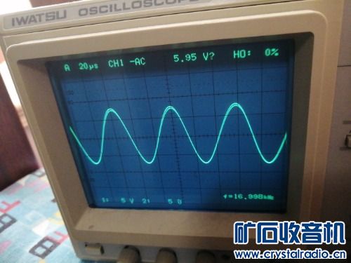

 楼主| 发表于 2020-1-19 15:16:57 来自手机 | 显示全部楼层
正在进行前级部分的测试 尚未加负反馈 开环1k放大倍数竟然达到80倍 两声道一致性较好 高频到20k有些费劲 17k没有问题
 楼主| 发表于 2020-1-19 15:18:38 来自手机 | 显示全部楼层

 楼主| 发表于 2020-1-19 15:21:50 来自手机 | 显示全部楼层
使用古董辉光管信号源来调试 真是古色古香
 楼主| 发表于 2020-1-19 15:31:21 来自手机 | 显示全部楼层
换上苏联6Ж8 通频带反而变窄
