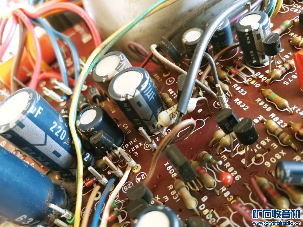

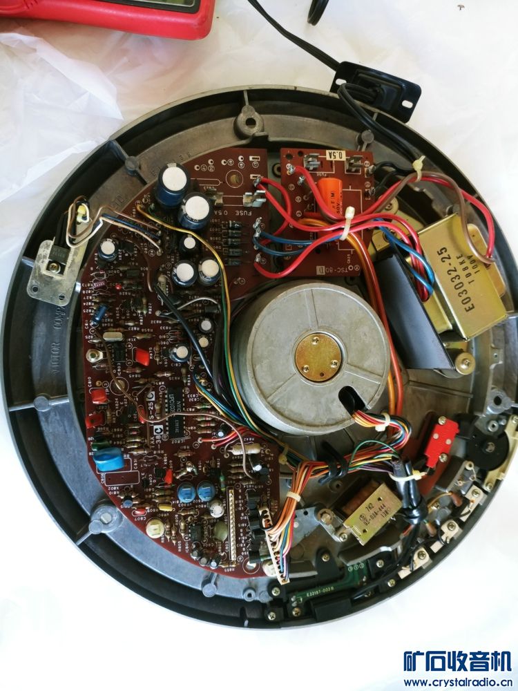

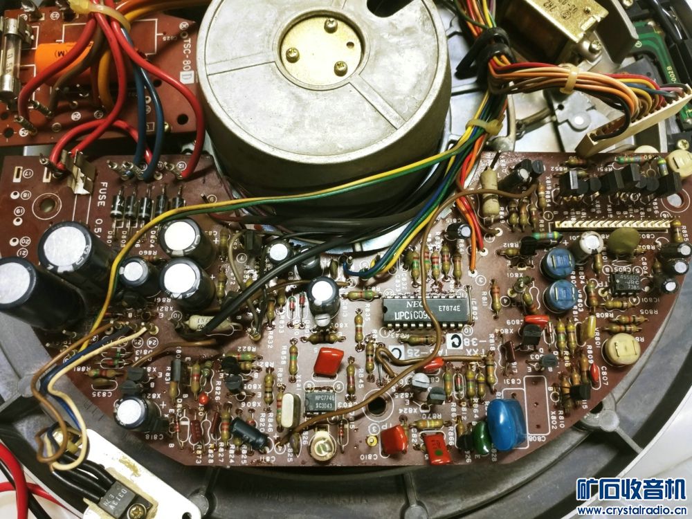

刚买的电唱机不到一星期,本来是好的,也有220转110电源,之前也先插它转换呢。
昨天忘记转换了,直接插220了。开机闪1秒左右,灭火了。
然后拆开看保险丝断了,手贱把保险丝连了个线,以为能好用。接上110v变压器,再开机,几秒后里面冒烟。
肉眼看电路板,发现有个c945的小三极管爆裂开了,估计是它刚才冒的烟。
肉眼观察其他部件没有鼓包没有开裂的,但个别零件有的引脚发黑,但不一定是烧了感觉。可能之前就那样,但也不保准。
情况就这样。大家能帮看看,c945这个小件肯定坏了,还哪里坏了吗?
非常感谢!!!
还没正式听呢,就通了几次电而已,这次犯浑插220坏了。郁闷。。

发表于 2020-1-14 20:09:05 | 显示全部楼层
有变压器的,不是开关电源的,过电压可能损坏的范围较大,一点一点查吧,非常麻烦。首先需要把图纸找来,然后一路查下去。若是开关电源的,过电压基本上都是电源部分损坏,修这一块基本上就可以了。

发表于 2020-1-14 20:49:53 | 显示全部楼层
首先不要着急,这个电路电源是桥式整流,比较好修。您犯了一个错误就是不应该连线代替0.5的保险,从电源开始检查吧,重点检查三极管,二极管。一个一个的测量。在不通电的时候,测量直流电源输出的电阻应该在数十欧姆以上吧。断开直流电源输出,通电测量电源是不是正常,反正大部分是分立件,耐心一点,一定会修好的,最后怀疑集成块。电阻过热一眼就能看出来。

945应该是那个大管D313的推动管,很可能一起坏。

不懂电路,其实自己弄很困难,万用表有,只会测测每个元件两端短不短路。
c945,3个脚都短路。c945烧了,估计开始是别的地方短路导致的吧。但是哪里还有问题看不出来也不会看。
等我先按照mzh1952兄说的方法,看看变压器好不好的。
 楼主| 发表于 2020-1-15 09:42:01 | 显示全部楼层
补两张图:背面一点烧黑的痕迹都没有。标注很详细,能照着画电路图了(只是数值无)。
