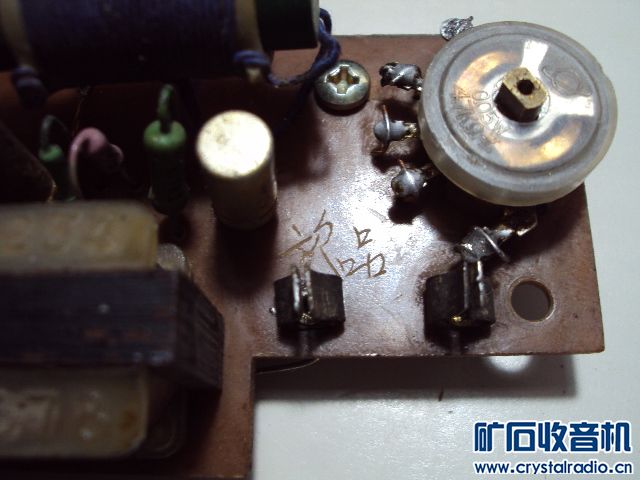

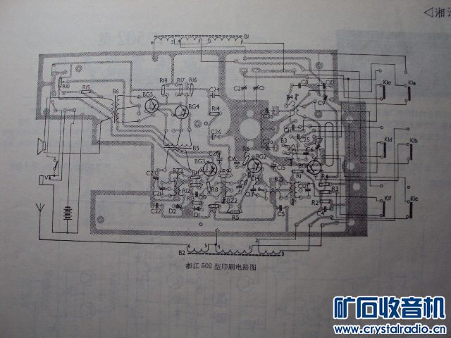

        最新考证成果的补充
        1.查看了长沙湘江无线电厂早期生产的湘江 502型收音机的资料.湘江502是该厂早期参照全国联合设计成果,生产的五管二波段收音机,但是,该厂不像当年大多数厂家那样直接照搬联合设计方案,连机壳,内部结构,电路板布局都几乎相同,比如春雷 503,凯歌 4B12等。湘江 502的电路板布局与联合设计的完全不同。而我手上这台湘江 702与湘江502比较来看,两者的电路板很相似,内部的布局也基本相同,比如电路板形状,喇叭孔,电池盒的位置,波段开关的安装方式等。说明702和502出自同一厂家,702是在502的基础上升级而来。这与该文章的内容是吻合的。
        2,在“珠江 702”的电路图上,一中放管的发射极接有一只陶瓷滤波器。我手上这台 702机上也有这只陶瓷滤波器。这是一个极少见的红色小方块,外观没有任何文字型号,起初我以为是一只电容器,拆开看是一只陶瓷滤波器。在一中放管发射极接陶瓷滤波器是为了提高选择性,这种用法最早出现在春雷401,红旗604,红灯 2701等机上。像湘江 702这样用了一级双调谐二级单调谐中周的机型,选择性已经足够,完全不需要再用陶瓷滤波器,但是本机还是用了,可见厂家的与众不同的思路。
        3,为什么会出现在湘江 702机壳上用了珠江 702的刻度盘呢?在打理本机的时候发现,在电路板的空白处,写有“次品”二字,是用某种尖锐的工具刻写在电路板上的。原来这是一块不合格的电路板。我推测,厂家在生产这款出口的“珠江 702”收音机时,对调试不合格的但是还可以用的机芯,就装进“湘江 702”的机壳,供内销,合格的机芯就装进“珠江 702”的机壳,供出口。这样就出现了这台湘江 702机壳装珠江刻度盘的收音机。
