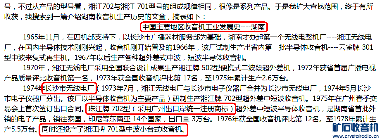

        我又在湖南的收音机产品里查找“湘江 702”收音机,只找到一款长沙无线电厂生产的“湘江 701”,没有702这个型号,不过从产品的型号看,湘江702与湘江 701型号的组成规律相同,很像是系列产品。于是我扩大查找范围,终于有所收获,我搜索到一篇介绍湖南收音机生产历史的文章,摘录如下:
                                                           中国主要地区收音机工业发展史----湖南
        1965年11月,在四机部支持下,以长沙市广播器材服务部为基础,湖南才办起第一个无线电整机厂----湘江无线电厂,在国内半导体技术刚刚兴起,收音机刚开始普及的1966年,该厂试制生产出省内第一批半导体收音机----云雀牌 301型中波来复式再生机。1967年以后生产各种超外差式中波,短波半导体收音机。
        1970年,湘江无线电厂采用全国联合设计成果生产湘江牌 502型便携式二波段超外差机,1972年获省首届广播电视产品质量评比收音机第一名,1973年获全国收音机评比第 17名,至1975年累计生产2.6万台。
        1974年长沙市无线电厂(1973年7月,湘江无线电厂与长沙市电子仪器厂合并为长沙市无线电厂,1974年5月长沙市电子仪器厂分出。该厂以半导体收音机为主要产品)研制生产湘江牌 702型超外差中短波收音机。1975年在广州春季交易会上首次签订出口合同。珠江牌 702型(采用广州出口岸统一注册商标)超外差中短波半导体收音机,是湖南省首批外销的电子产品,销往泰国,印尼等东南亚 14个国家,出口量 3万台。1976年获全国收音机评比第 12名。至1978年累计生产5.5万台。同时还投产了湘江牌 701型中波小台式收音机。

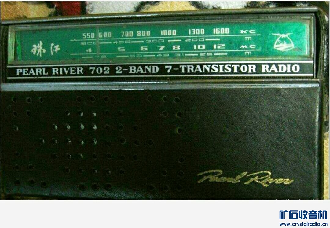

这篇文章清楚地说明,湘江 702收音机就是当年出口的珠江 702收音机.再对照说明书上的收音机桔子洲图案,也充分证明珠江 702就是湘江 702。说明书上的文字是"PEARL  RIVER",即英文的珠江,而说明书上收音机的图案也是桔子洲。这个桔子洲图案当年在很多宣传画中出现过。
