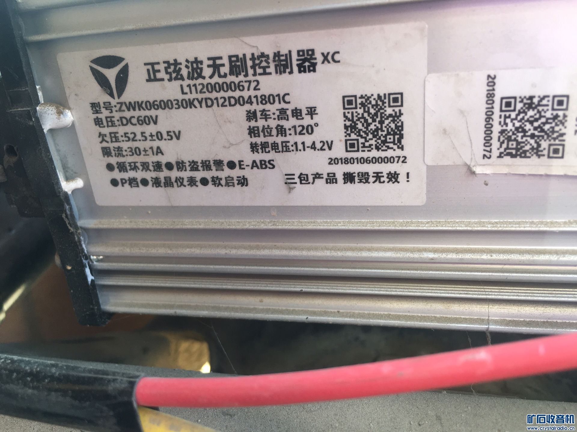

最近手上有两组双登48v50ah通信电源,出厂是13年1月份的,循环次数很少,单体:25ah铁锂软包。单体8a放电测得还有24a以上的容量,想拆件做电动车的电池,求教各位以下问题:
1.13年出厂的电池,虽然容量尚好循环次数少,这种电池实际是否还耐用?寿命怎么样?

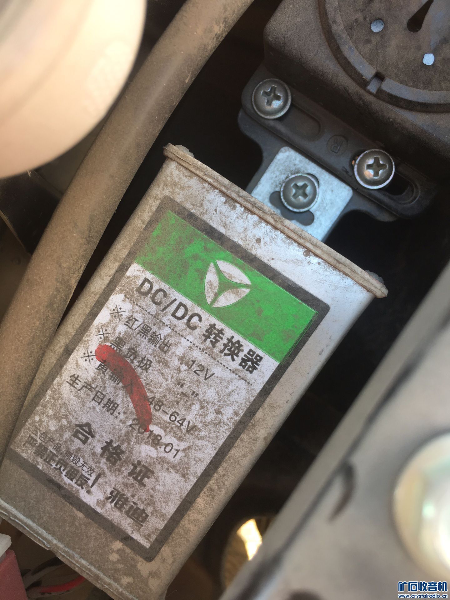

2.电动车是5个12v铅酸电池串联,电压在60V,铅酸电池满电差不多在70v以下。电动车转换器是48-64v,控制器是60v。我使用20串电池组,满电电压有73v,如果这样上电是否会造成控制器转换器烧掉,或者超压使用会不会寿命更短?
3.如果改电动车的控制器为48v,是否可以之前利用原车的控制钱接线使用?仪表是否也需要改?

这种基站电池一般是15串磷酸铁锂比48V电池电压还低,60V控制器保护电压52.5V用不了,得48V控制器或改原控制器电压制。DC宽压不用换,仪表自己看着办,数字制的一般不用理。
基站电池是容量型,不能大电流放电,超过1C放电坏的快。以前在电动车论坛见人基站双登电池不如比亚迪电池好。我买过一块双登单体回来测试性能不好,两年后容量50降到30不能用了。

大牌控制器的电容耐压一般是定制的,我拆晶汇64V(16Vx4)控制器,内部电容耐压80V。电容耐压都有余量,一般略微提升电压影响不大,
改48V,原车电量表就不准,不换电机的话,电机实际功率会小很多。跑不快。
真正让电容提前完蛋的都是电流过大。滤波设计1A的负载,跑2A,电容寿命就会严重缩短。

恩,还是改电池的方案更好,今天把组好的20串铁锂电池小试了一下,没有完全充满的情况是65v,裸电池还没有装上保护板,单体也还没有完全均衡,和铅酸的感觉差不多,速度达到40km后,自带数字电压的仪表上电压掉到56v,巡航还得多跑几趟

60v至少要17串的磷酸铁锂
