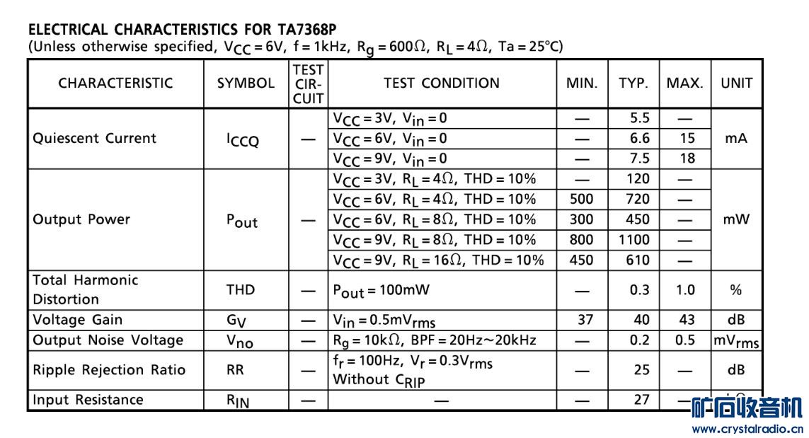

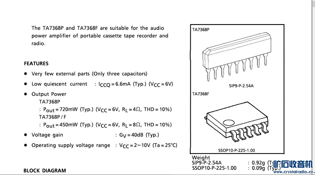

发表于 2020-1-10 23:57:26 | 显示全部楼层
TA7368
