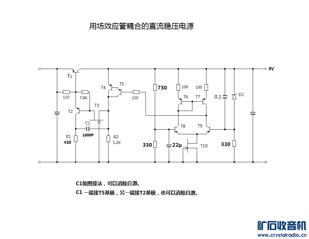

设计了一台直流稳压电源
 楼主| 发表于 2020-2-5 20:40:15 | 显示全部楼层
消除自激的第二种接法。
 楼主| 发表于 2020-2-5 20:45:45 | 显示全部楼层
这种多级倒相的电路,是很容易发生自激的。
 楼主| 发表于 2020-2-6 12:29:37 | 显示全部楼层
装壳后,又发生了自激。幅度虽然比较小,只是使示波器的5毫伏档位时的X轴扫描线变粗。但可以从扫描线里,隐约看到依然有三角波。
这台电源,注定是一台不安静的电源。

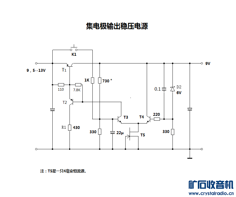

 楼主| 发表于 2020-2-6 19:23:32 | 显示全部楼层
拆吧拆吧,把无用的元件都拆下来,电路变成了这样。这电源,可用,无自激。
 楼主| 发表于 2020-2-7 07:31:02 | 显示全部楼层
这种电源的性能,一般使用是完全可以的。其不方便的是需要启动。当然,可以设计为自启动,这也不难。

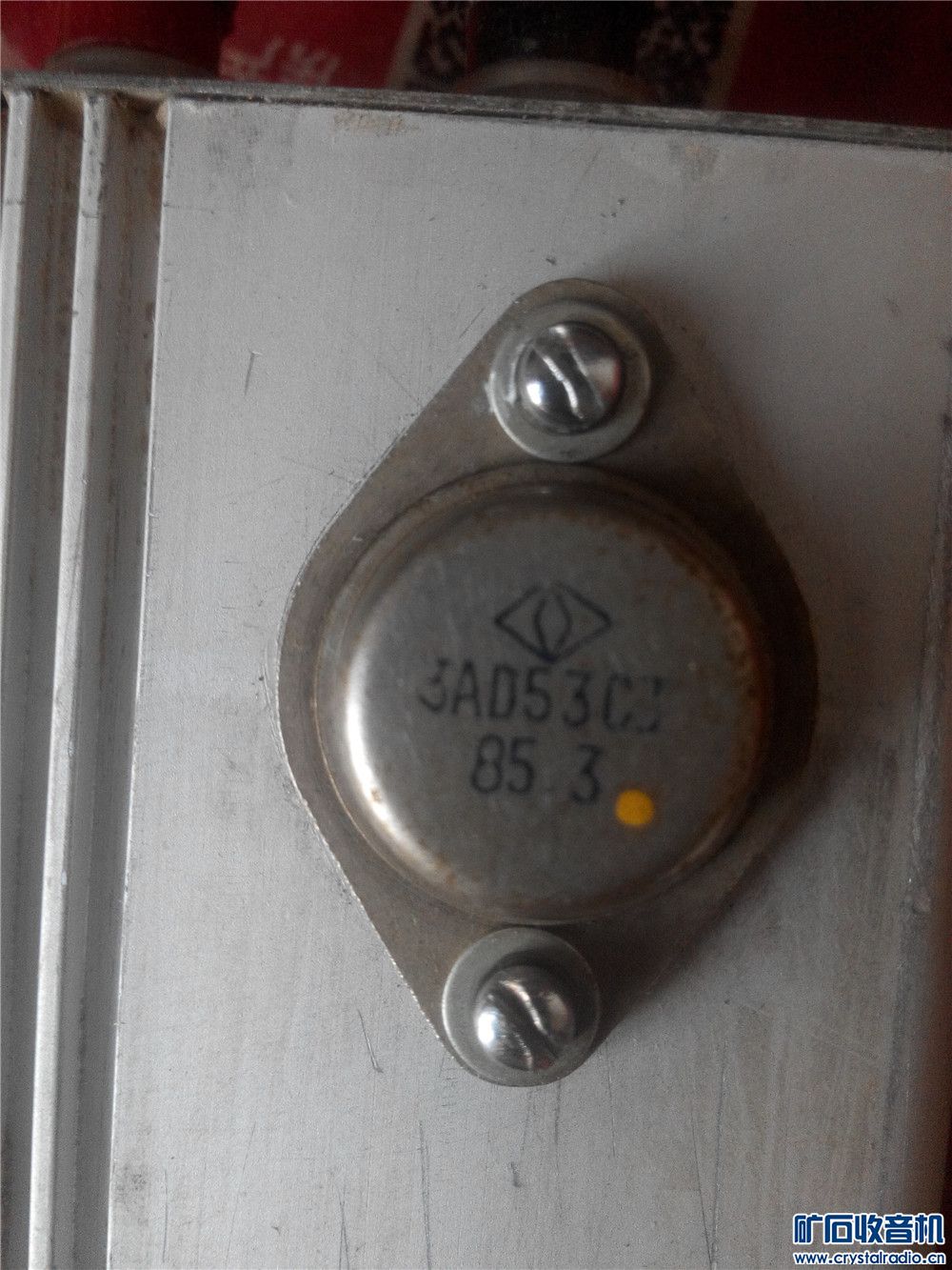

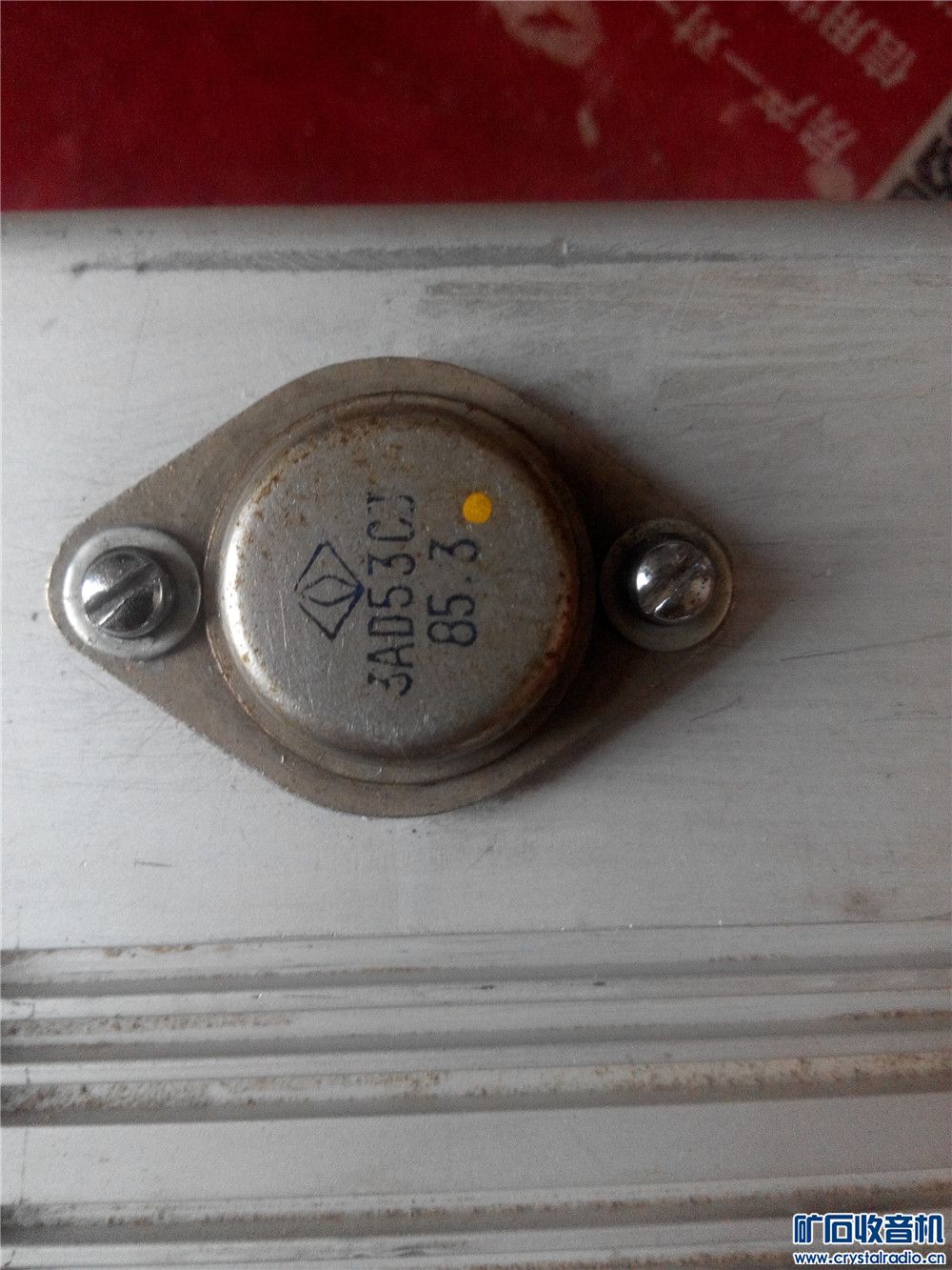

 楼主| 发表于 2020-2-7 17:06:30 | 显示全部楼层
顺便说一下,大功率晶体管3AD53C的外壳,与铝型材是电不绝缘的。直接在铝型材和晶体管外壳的两个接触面上涂了导热硅脂,然后螺合在一起的。这是为了散热的效果好。本质上,这款电源是负极性电源。好在,玩无线电的都知道,正极性输出与负极性输出,没什么区别。所以这也无所谓的。
 楼主| 发表于 2020-2-7 17:10:17 | 显示全部楼层
这个电源的输出是9.13V。比拆前的那个,高了0.13V。也不知为什么会高出这些。不管它了。这个电源没有整流滤波部分,所以,它的用途,只是当需要9V电源时,临时搭接在其它的电源后面才能使用。
 楼主| 发表于 2020-2-7 17:13:02 | 显示全部楼层
我制作的电源,只要有可能,一般会使裸露在外面的晶体管金属外壳,与金属机壳是电不绝缘的。这样做,主要是比较安全,不会发生晶体管外壳与机壳的短路故障。

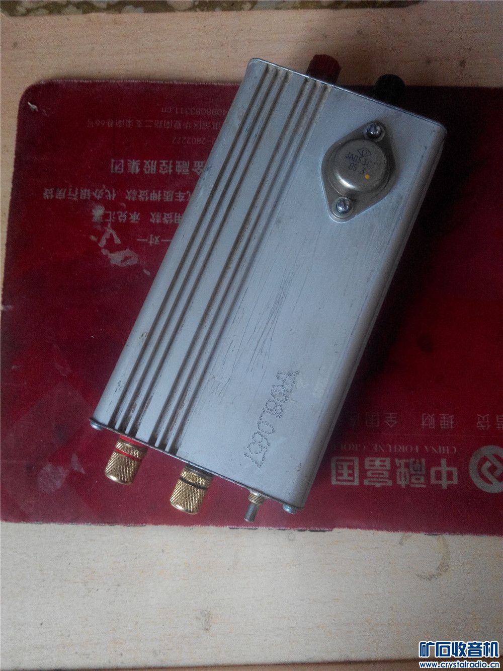

 楼主| 发表于 2020-2-7 18:43:05 | 显示全部楼层
这是我这几天刚刚制作成的负9伏电源,立即投入了使用,为高频头供电。
