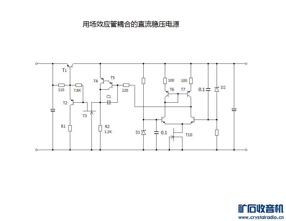

这是一台集电极输出型的直流稳压电源,自带保护功能,还可以自行启动,其功耗低,效率高。这台直流稳压电源,用一只场效应管把比较放大电路与调整管隔离开来,两部分的影响被阻断,使电源的性能得以进一步地提高。
 楼主| 发表于 2020-1-9 14:41:45 | 显示全部楼层
这台直流稳压电源,只要调整管T1的集射间的电压大于其饱和电压,其输出就是稳定的。因此,它可以叫做低压差高效率稳压器。
 楼主| 发表于 2020-1-9 14:44:05 | 显示全部楼层
一般地,集电极输出型的串联型直流稳压电源,都是需要启动的。而这台集电极输出型的串联型直流稳压电源,是自启动的,不需要专门进行启动。
发表于 2020-1-9 15:01:07 | 显示全部楼层
没看明白究明隔离了什么影响,明明就是有影响才传递的稳压反馈信号呀
发表于 2020-1-9 15:21:00 | 显示全部楼层
没看明白,t6和t10怎么工作
发表于 2020-1-9 16:46:14 | 显示全部楼层
实测效果怎么样啊, 纹波抑制比,负载调整率之类的
发表于 2020-1-9 18:29:10 | 显示全部楼层
T8T9应该用NPN的吧?
发表于 2020-1-9 19:00:13 | 显示全部楼层
陪你听风 发表于 2020-1-9 15:21
没看明白,t6和t10怎么工作
关于T6T7——请学习查询有关“镜向电流源”的知识。
关于T10——请学习查询有关“耗尽性场效应管”的知识。
 楼主| 发表于 2020-1-9 19:12:09 | 显示全部楼层
场效应管做为耦合元件,又是共栅工作状态,输出与输出的影响比较地很小。
 楼主| 发表于 2020-1-9 19:13:04 | 显示全部楼层
没看明白,t6和t10怎么工作
T6的T10,都可以正常工作。
 楼主| 发表于 2020-1-9 19:14:11 | 显示全部楼层
这是今天无事儿的时候,拍脑子的图。但基本元素都是现成的,应该可以取得好效果。
 楼主| 发表于 2020-1-9 19:15:57 | 显示全部楼层
qzlbwang 发表于 2020-1-9 18:29
T8T9应该用NPN的吧?
Q大正确。我在画图时,用的是一种晶体管一画到底,忘了是两种不同极性的管子。谢谢斧正。

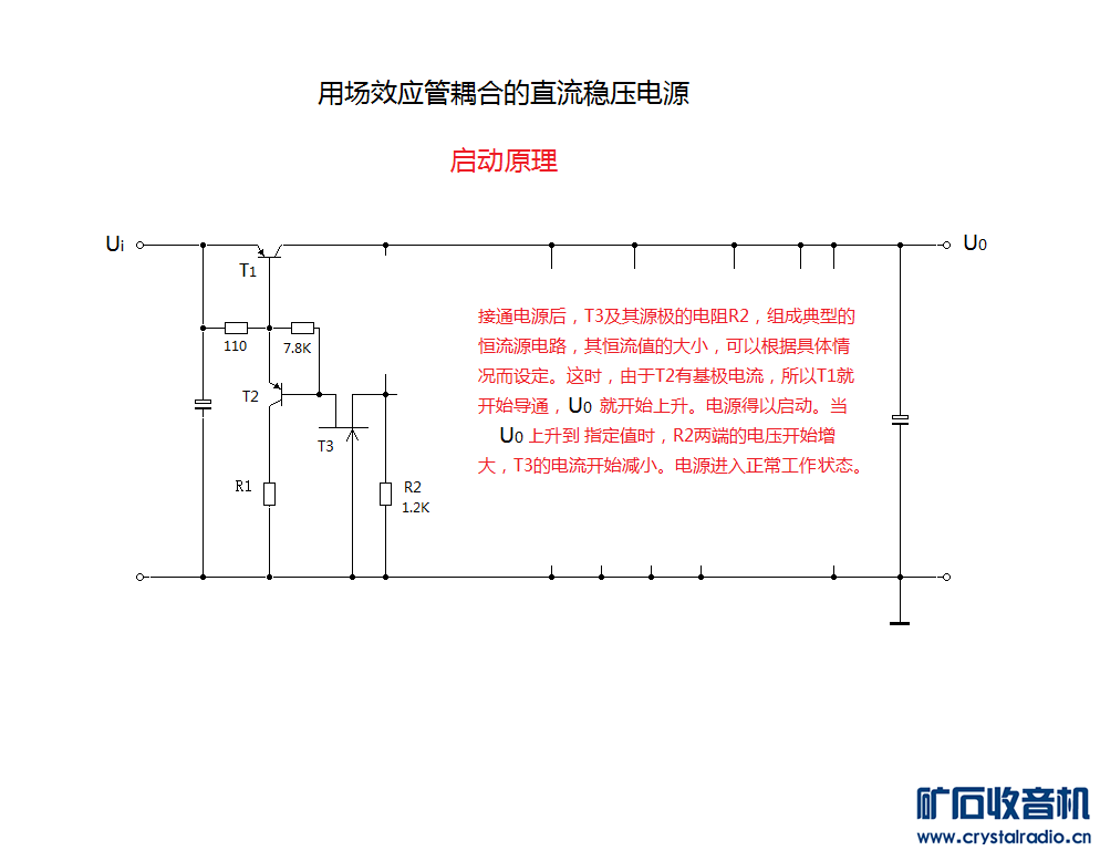

电源的启动原理。

发现两只电解电容也画反了方向。
 楼主| 发表于 2020-1-9 19:49:08 | 显示全部楼层
一楼图中电解电容的方向画反了。改正:
