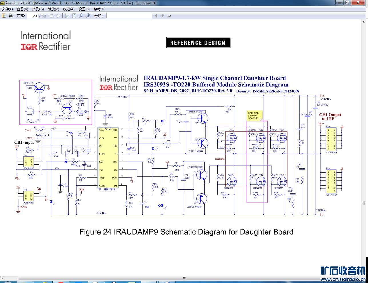

发表于 2020-1-9 14:15:39 | 显示全部楼层
我有,irs2092。+-90V,BTL输出,2000W以上。

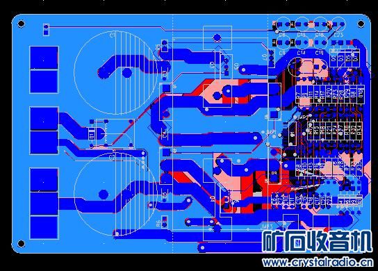

发表于 2020-1-9 14:19:17 | 显示全部楼层
第12版的改版,不知道行不行
乘捷配截止免费前再薅一次羊毛
发表于 2020-1-9 14:26:09 | 显示全部楼层
irs2092官方图纸,1700w
淘宝1kw-2kw都有,我觉得应该能超一超,BTL 3600W应该没问题。

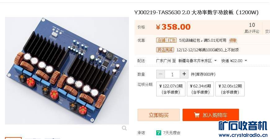

发表于 2020-1-9 19:20:48 | 显示全部楼层
这个输出1200瓦,
用2个就是 2400瓦:
