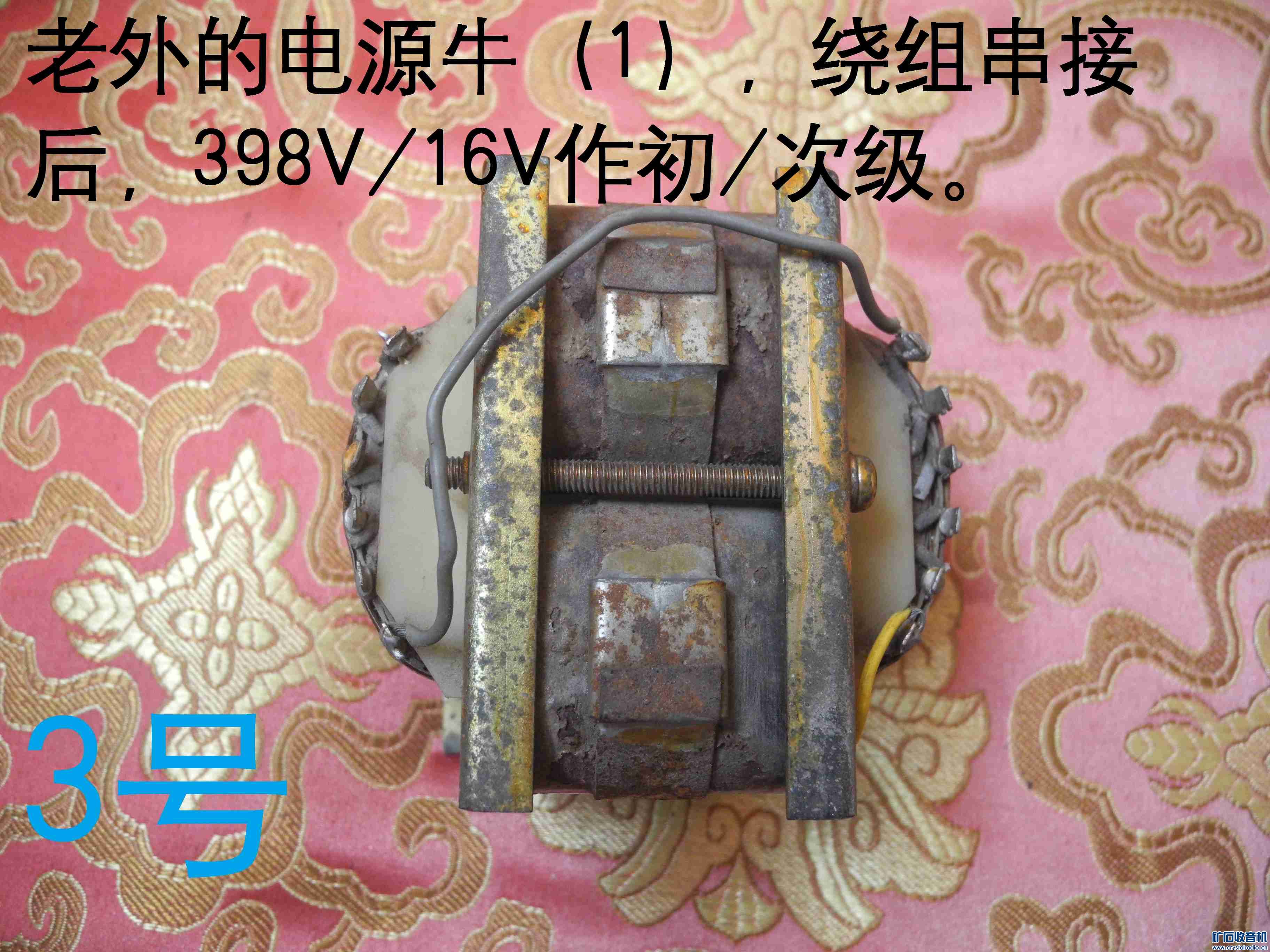

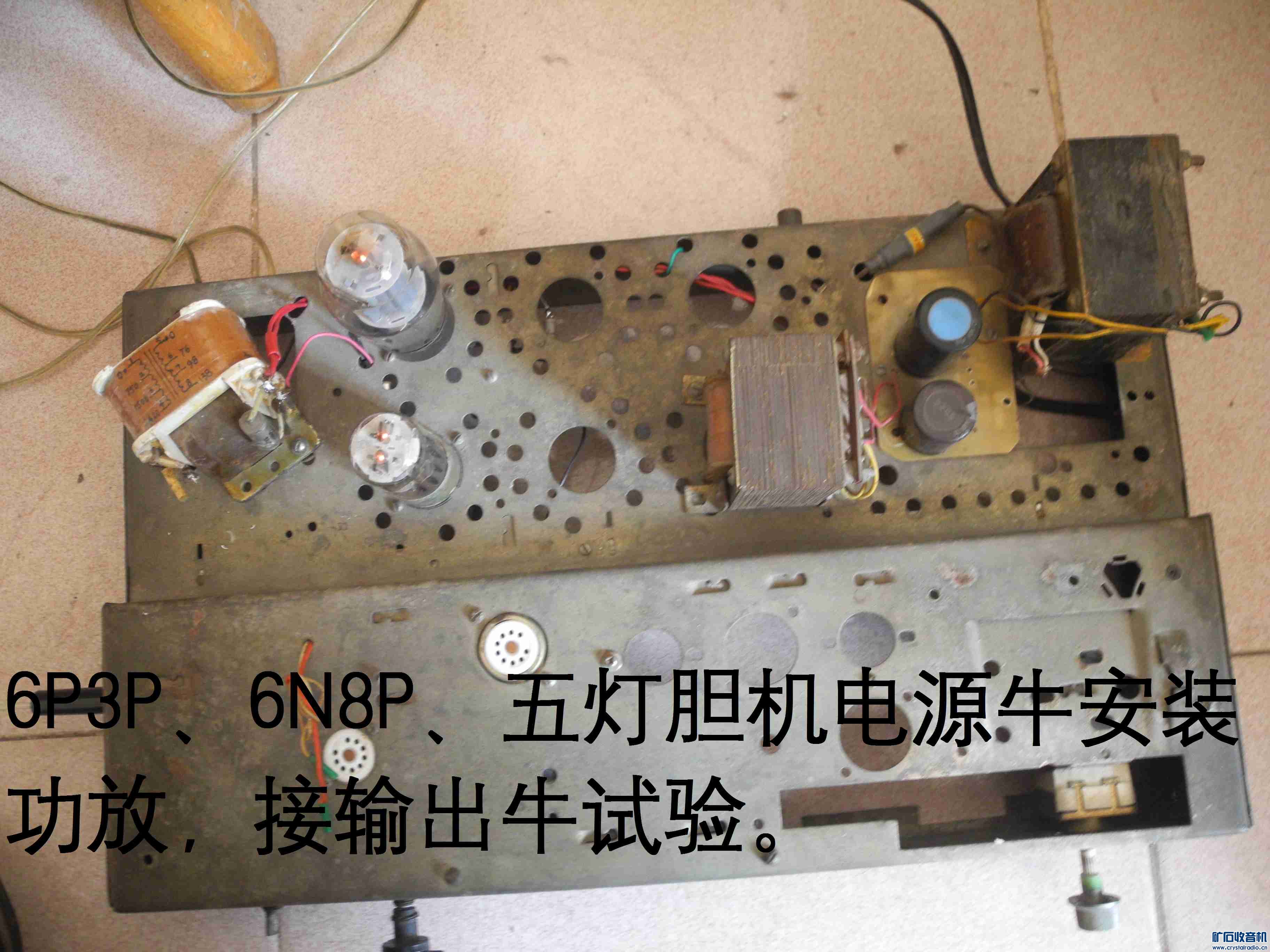

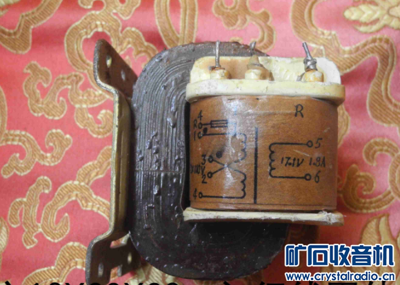

    近一段时间,看了矿坛电子管技术区中关于胆机输出牛的制作、改制、替代的文章,很受启发。也从电子垃圾箱中找出2个输出牛,1个自已用电源牛改绕成的输出牛,2个电源牛(改成替代输出牛),轮番接上6P3P+6P9P胆管单端功放试听,并用麒锋A-33功放作比对,比较其效果。自己的肉耳朵试听结果如下:最差的是从广西买的成品(1号照片),声音明显失真。其次是两个电源牛(2、3号照片),出人意外的是竟还好过前面说的成品。感觉低频差些,同等输入时功率较小,但也没有明显失真。第三的是40W的老输出牛(4号照片),比电源牛好些。最好的是用黑白电视机的C型铁心电源牛改绕的(5、6、7号照片)。
    比较的结果证实了论坛中前辈意见的可行性,初次玩胆音响的朋友,可先用电源牛作输出牛。也说明了廉价的商品输出牛的不可取,要么就自己绕,或直接购买名牌的输出牛。

ww12jj 发表于 2020-1-9 08:21
直接代替的效果可能有不同的感受
按公式V1XV1/V2XV2=初级阻抗/次级阻抗,计算出初级阻抗大致等于功放胆的输出阻抗,如果有多个绕组,顺向串联,尽量使总电压高些,尽量使牛的初级阻抗接近胆输出阻抗,例如照片3号的做法。如果电源牛够大电压够高(电感量大些),效果也可能会达到或接近中低档商品牛(猜测的)。

搜狗截图20年01月09日1839_1.png 好听的是这个吗?不奇怪啊,瑞典的伦达输出变压器就是这种铁芯。
瑞典伦达牛是CD铁芯双线包的。
而且,不要把伦达牛奉为规尺,它的输出牛在10K赫兹附近处,有个明显的衰减凹陷。
 楼主| 发表于 2020-1-9 20:55:23 | 显示全部楼层
3号照片中的是双C铁心,铁心够大,如果拆去原线圈后重绕,效果应该会更好。但原来固定是用铁片焊死的,待找到合适的喉箍后才能动手。
