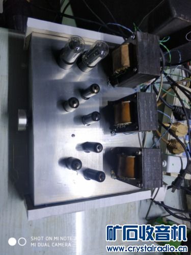

12ax7+6AQ5推挽机
 楼主| 发表于 2020-1-11 20:03:52 来自手机 | 显示全部楼层
5z2p单个电容20uf,我是两个并联,电容用了47uf,自制的电源牛输出单250-280两组高压,5-6.3各一组,电源铁芯86/45   输出牛76/40.也不知道是牛还是管和电路问题,这次的机声音最耐听,人声尤佳,三段均衡,抽空上图,供参考
 楼主| 发表于 2020-1-11 22:02:28 来自手机 | 显示全部楼层
试音中,测试耗电量100W,音量大小变化不大

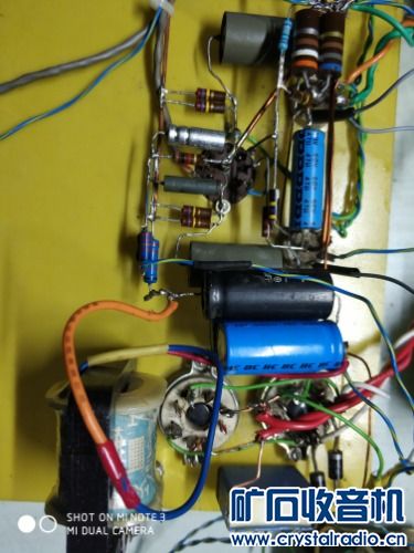

 楼主| 发表于 2020-1-11 22:38:13 来自手机 | 显示全部楼层
整机用了五个牛,C型高压电感。一个小时是前放倒相电感,参考世界名机电路加装的,实测效果让人意外,声底分离度,质感,清晰度提升了很多,这个我用的是三相老电表拆下的线圈,测试电感达16H,0.13线9000T,倒相前放供电,阴极电阻都为两个并联,碳芯电阻误差大,很难配对,就用两个并联配对,没想到效果很好,管都是2手管,无仪器配对,只有通过试音听效果确定,输出牛参考国外的非平均绕法,也就是每段匝数不同,但超线性抽头固定不变,下步就是加工机箱了,一般试音不满意的都拆了,这机还行,得给它配个外套
 楼主| 发表于 2020-1-12 10:30:10 来自手机 | 显示全部楼层
手绘图,阴极电阻都为碳芯,前放电感可用220伏微型继电器线圈代替
发表于 2020-1-12 10:41:46 | 显示全部楼层
我做胆机就是先在试验底盘上把电气指标调差不多了,再往正式的底盘上按装(主要是没把握,老手别见笑)
 楼主| 发表于 2020-1-19 23:09:31 来自手机 | 显示全部楼层
用了4个喷碳管,2个喜万年12ax7.2个南京5z2p,牛全自制,推8寸箱有声有色,人声尤佳
