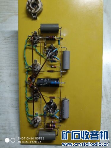

忙了一个晚上的半成品,有事请教各位大神帮忙看一下,5Z2p是不是电流小了点,估算了一下近200多ma电流,5Z2p才一百多的输出,怕声音有点糊,我只有这个能不能用?大师们多指教

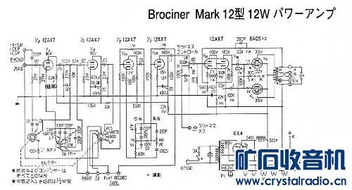

 楼主| 发表于 2020-1-9 00:17:23 来自手机 | 显示全部楼层
发错电路图了
 楼主| 发表于 2020-1-9 00:20:36 来自手机 | 显示全部楼层
这个才是,不知道效果怎样
 楼主| 发表于 2020-1-9 00:28:58 来自手机 | 显示全部楼层
只做了后级前面的没有装,电压320V,标称12W功率输出,不知道有没有水份
发表于 2020-1-9 00:29:34 来自手机 | 显示全部楼层
整流用5Z3P或5Z3PA合理。5Z2P吃不消。或每声道一个5Z2P。

发表于 2020-1-9 08:21:54 | 显示全部楼层
晶體管整流不就行了,還省點電。
发表于 2020-1-9 19:16:00 | 显示全部楼层
5Z2不够,这个只有125mA,去买个新产的5AR4就可以了,5Z3泡泡太大这里用看着不和谐,最好的就是直接用整流桥

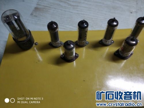

 楼主| 发表于 2020-1-10 13:25:10 来自手机 | 显示全部楼层
手头仅有两只喜万年12ax7,真废了买的话那价真不愿意掏钱,6aq5还有十几个,.用两5Z2p并联,测试灯丝电压4.92V,接25W灯泡,亮度大了一倍,单只电容20uf,两只并联可不可以容量加倍,各位大神请指教

 楼主| 发表于 2020-1-11 00:00:09 来自手机 | 显示全部楼层
两个5Z2p并联,出声了,电子管整流压降真的很大,280交流整流后带负荷还是280V,47uf+L+47uf,声音不错,但音量不是很大,调整中

发表于 2020-1-11 08:10:53 | 显示全部楼层
电路图看不清楚呀?
