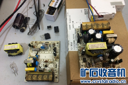

使用U3842是开关电源 兹兹电流声问题
发表于 2020-1-3 20:59:43 | 显示全部楼层 |阅读模式
兹兹电流声,用万用表笔触碰UC3842的1,2,3脚,兹兹声音更大些
不是电感和变压器的问题
有个一模一样的电路板,
已经代换了变压器,电感,UC3842,整流桥,开关管,大电容,输出滤波电容等
依然有电流声,
在负载端接一个灯泡,声音立马就消失了,不知道什么原因?
基本上都换完了
怎么解决呢?会是哪里的问题呢?
(有此开关电源的新品,通电没有兹兹电流声,说明此开关电源设计成熟,没有问题)
补充内容 (2020-1-4 11:21):
UC3842,7脚13.6V,8脚5.0V,说明3842应该是工作正常的

 楼主| 发表于 2020-1-4 11:22:24 | 显示全部楼层
sun10851 发表于 2020-1-3 21:45
冷地 和 热地 之间接的 电容 坏了吗?
代换了电容,依然有电流声音

发表于 2020-1-4 11:43:41 | 显示全部楼层
如果不是变压器和线圈不良,那么就有地方打火
如果是打火,很可能是电容部位对地放电
找找电路板上有没发黑的点

发表于 2020-1-4 17:39:44 | 显示全部楼层
     有些电源为了省电,在空载时电源会进入断续模式,带载后进入连续模式,嗞嗞声就会消失。用示波器一测就知,没有示波器的可带一轻载或调高一点电压也会进入连续模式,就不会有嗞嗞声。
发表于 2020-1-4 17:56:59 | 显示全部楼层
这个很可能是这样的,因为空载所以电源工作了一下,立刻就停了,输出电压下去了就有工作一下,于是产生了“间歇震荡”形式工作方式,没什么大问题。
发表于 2020-1-4 18:21:41 | 显示全部楼层
查查3842的振荡频率以及周围的阻容元件?
发表于 2020-1-6 11:35:05 | 显示全部楼层
我估计是负责给3842供电的那部分元件有问题。变压器中,有专门绕组,经过一个电阻和二极管整流滤波后,给3842供电,如果电阻变值或者二极管不好了,提供给3842的电源肯定不合适。要验证也容易,先烫开供电绕组一端,用一个15v或略高的外接电源,取代原来的供电给3842用,看能否正常就知道了。
   所以这样,是因为空载时,导通占空比小,元件正常时,传导到次级的能量可能够用,元件变值后,就不能维持正常工作了。有负载后,占空比变大了,也就好一点了。
