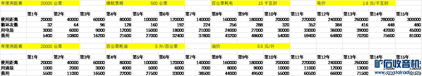

直接根据百公里耗油和百公里耗电来计算比较合适
我将电动车的使用费用按照靠近上限来估算电费按照1.8元/千瓦时计算,百公里耗电15千瓦时计算,燃油车按照下限来估算,燃油车百公里耗油5公里,油价5.5元每升,按照此情况下估算两者使用成本基本一致,实际情况下电动车使用成本会低于估算值,然后车使用成本会高于估算值;
具体情况如下:
影响电动汽车的使用成本的关键指标是,百公里耗电和电费,
百公里耗电,我现在估算的时候按照15千瓦时百公里估算的,实际情况电动汽车百公里耗电很少会达到15千瓦时百公里(特斯拉model3百公里耗电13千瓦时,大部分经济型车型都在12千瓦时左右)
电费,我看楼主按照3.3元每千瓦时估算的,这个值肯定高了,一般的民用电0.5-0.8元/千瓦时,充电桩服务费0.8-0.9元/千瓦时,楼主3.3元的价格是按照停车在付费停车位充电的情况下来计算的了,停车费不应该计算到电动车的使用费中
影响燃油车使用成本的关键指标是,百公里耗油和油价
百公里耗油,目前按照5升百公里计算的,实际如果不是混合动力车型,耗油肯定高于这个值
油价,目前按照5.5元没升估算的,这个价格是历史低位,很难持续
从现有的情况看,在常规场景下电动车的使用成本肯定是低于燃油车的
目前的估算模式没有估算车辆残值
