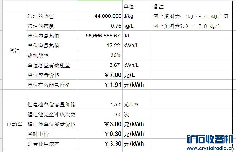

如果我没算错,这货既不节能,也不替车主省钱啊!
(电车效率算100%,假设车主完全在家充电用不着外面的收费电桩,同时还没有考虑燃油车的暖气利用的是我排除在30%效率以外的能量。)

 楼主| 发表于 2019-12-29 16:35:26 | 显示全部楼层
刚刚还算错了,套错格子了把密度漏掉了。
把密度算进去差别更大一些:
附:
汽油热值和密度:https://baike.baidu.com/item/%E6%B1%BD%E6%B2%B9/26855
动力锂电池价格:http://www.cbea.com/hydt/201912/140988.html (这个应该是车厂的成本价)
补充内容 (2019-12-29 20:22):
这个也算错了。改过的算法在13楼。
发表于 2019-12-29 16:54:54 | 显示全部楼层

发表于 2019-12-29 17:18:03 | 显示全部楼层
好像应该用内燃机输出功率和油耗来计算

发表于 2019-12-29 17:25:44 | 显示全部楼层
有个数据有问题,电池循环次数。400次的略微落后了,只要不是旧的铅酸或者几年前的三元锂。
如果是磷酸铁锂,轻松上 1000 次循环,标称约 2000;最新的三元锂,也不至于差劲到 400 次玩完。
例如手头苹果手机,使用时间轻松超过 3 年,至少每天充一次电,算下来次数肯定不止 400.
如果考虑到这个因素,电动车的实际使用成本波动会不小。
当然低温问题、衰减问题肯定不少,尤其国产这质量。这么算来肯定会不太理想。

发表于 2019-12-29 17:35:18 | 显示全部楼层
按“公斤”算的热值大,按“升”算热值应该小,是不是这个道理?
发表于 2019-12-29 18:55:19 | 显示全部楼层
这2个数据咋理解?
 楼主| 发表于 2019-12-29 19:49:16 来自手机 | 显示全部楼层
对哦,也算错了。
 楼主| 发表于 2019-12-29 19:49:50 来自手机 | 显示全部楼层
cylaoshu 发表于 2019-12-29 18:55
这2个数据咋理解?
算错了,算反了,如下才是对的:
发表于 2019-12-29 20:19:33 | 显示全部楼层
最终答案是那个省呢
 楼主| 发表于 2019-12-29 20:26:16 | 显示全部楼层
如果是磷酸 ...
嗯,不同地方的资料不一样。很多都说1000次以上,也有说400次左右循环寿命的。具体只有使用了才知道。
