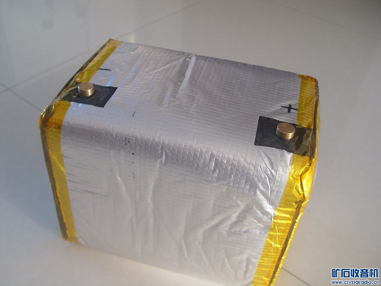

折腾玩儿,给车子换铁锂电池
发表于 2019-12-30 14:29:36 | 显示全部楼层
 楼主| 发表于 2019-12-30 14:34:42 | 显示全部楼层

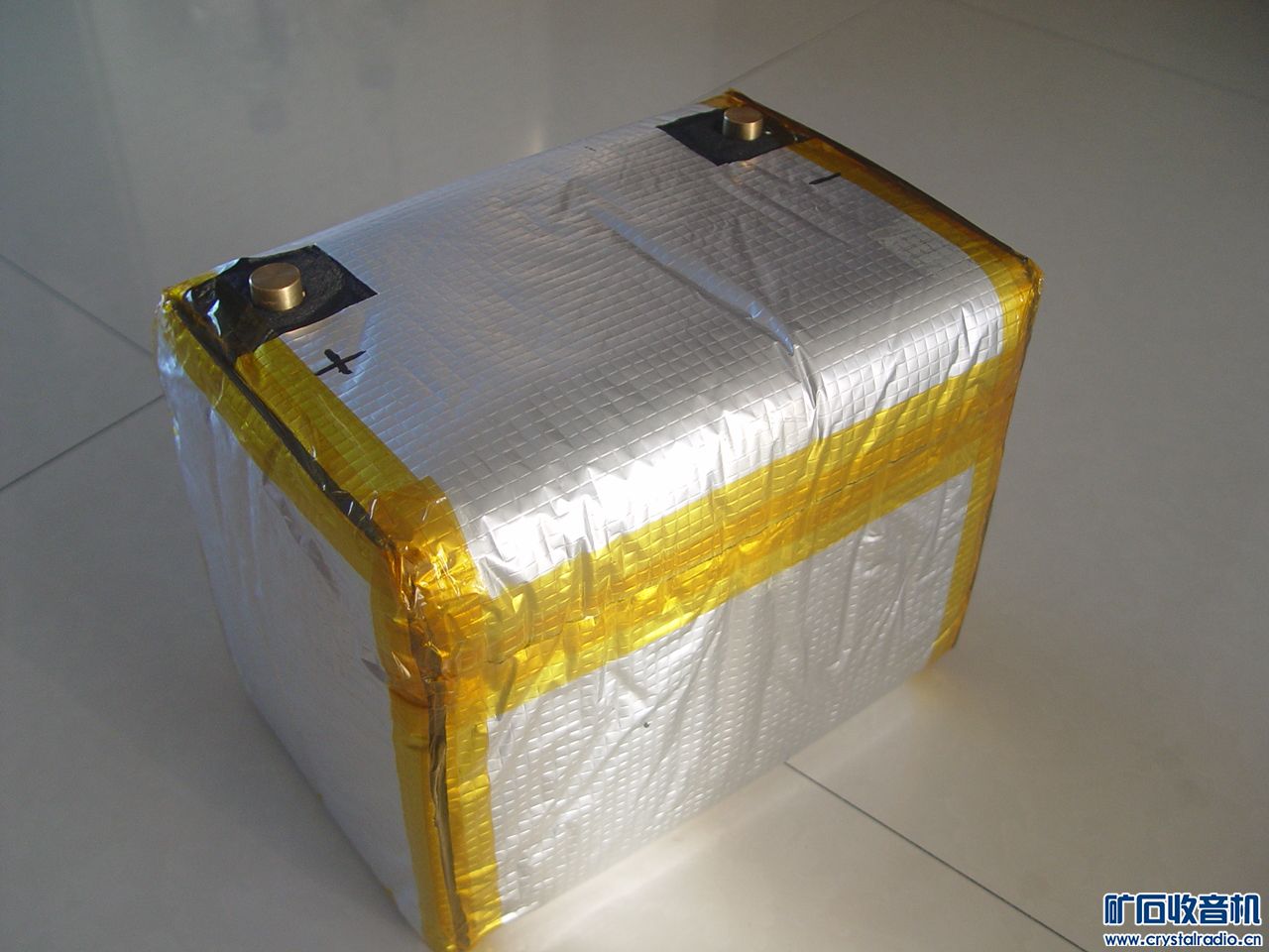

阻燃隔热板包好。一会装车
 楼主| 发表于 2019-12-31 08:48:30 | 显示全部楼层
启动明显比铅酸有力。录了视频。可惜论坛不让上传

发表于 2020-1-4 14:03:14 | 显示全部楼层
我17年的时候做了一个10A的铁锂放摩托车上面用,现在还好好的,比铅酸好太多了。现在的风行车电瓶用4年了,怕随时会罢工,已经买了8块25A的准备做个50A的代替原车的电瓶,肯定没有问题的。

 楼主| 发表于 2020-1-4 17:56:04 | 显示全部楼层
17777785485 发表于 2020-1-4 16:18
我不知道你的EBC充电器充多高   如果硫化严重的铅酸 充到16.2v 充满维持一下也许能好转  我也有几个 80D2 ...
电池原本就有隔热措施。我到手又买了阻燃隔热棉。包了一层
我的ebc最高就14.4V截止了
发表于 2020-1-4 20:24:36 | 显示全部楼层
我的ebc最高就14.4V截止了
外部热量确实传不进去,可里面热量也传不出来。
