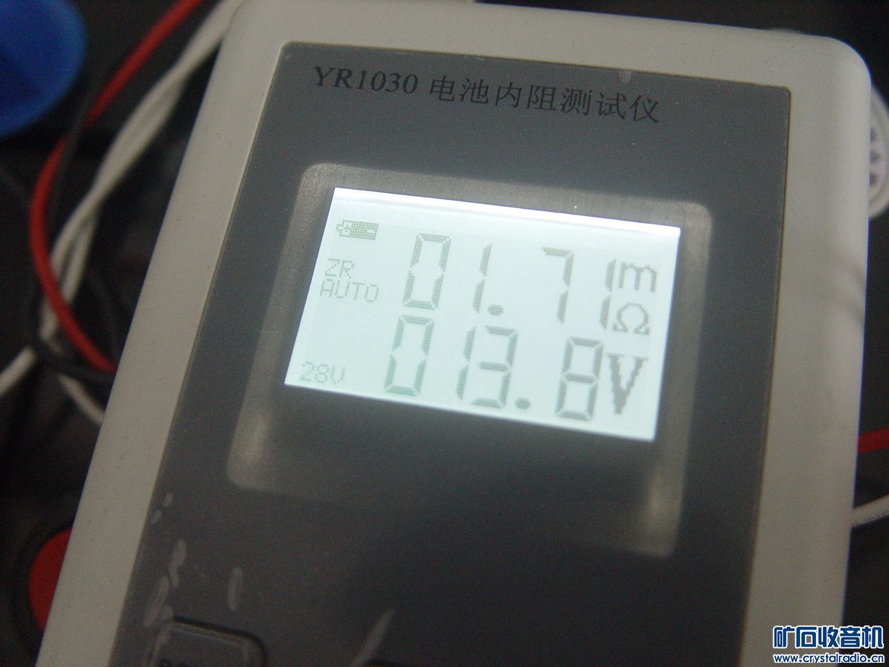

原车的80AH瓦尔塔不行了。就剩下20多AH的容量了
当时买的展车、电池状态应该不如新车、加上冬天车不总开、还过放2次电压都0了
用EBC脉冲救活了。半个月前测了一下容量就剩下20多AH了。不换不行了。
在别的论坛见有人换过此类的铁锂电池。据说还不错。启动有力、耐低温、同等容量的重量也要轻不少
直接一步到位。马云家找到一个牌子。直接上了100AH的。1600两银子
今天刚到手。可惜刮大风加上大雪。今天换不上了。等明天吧
换上以后开一开。再上评价
虽然铁锂电池内部有隔热措施。自己淘了点1CM厚的隔热膜。下午没事用它把电池包好。再安装
