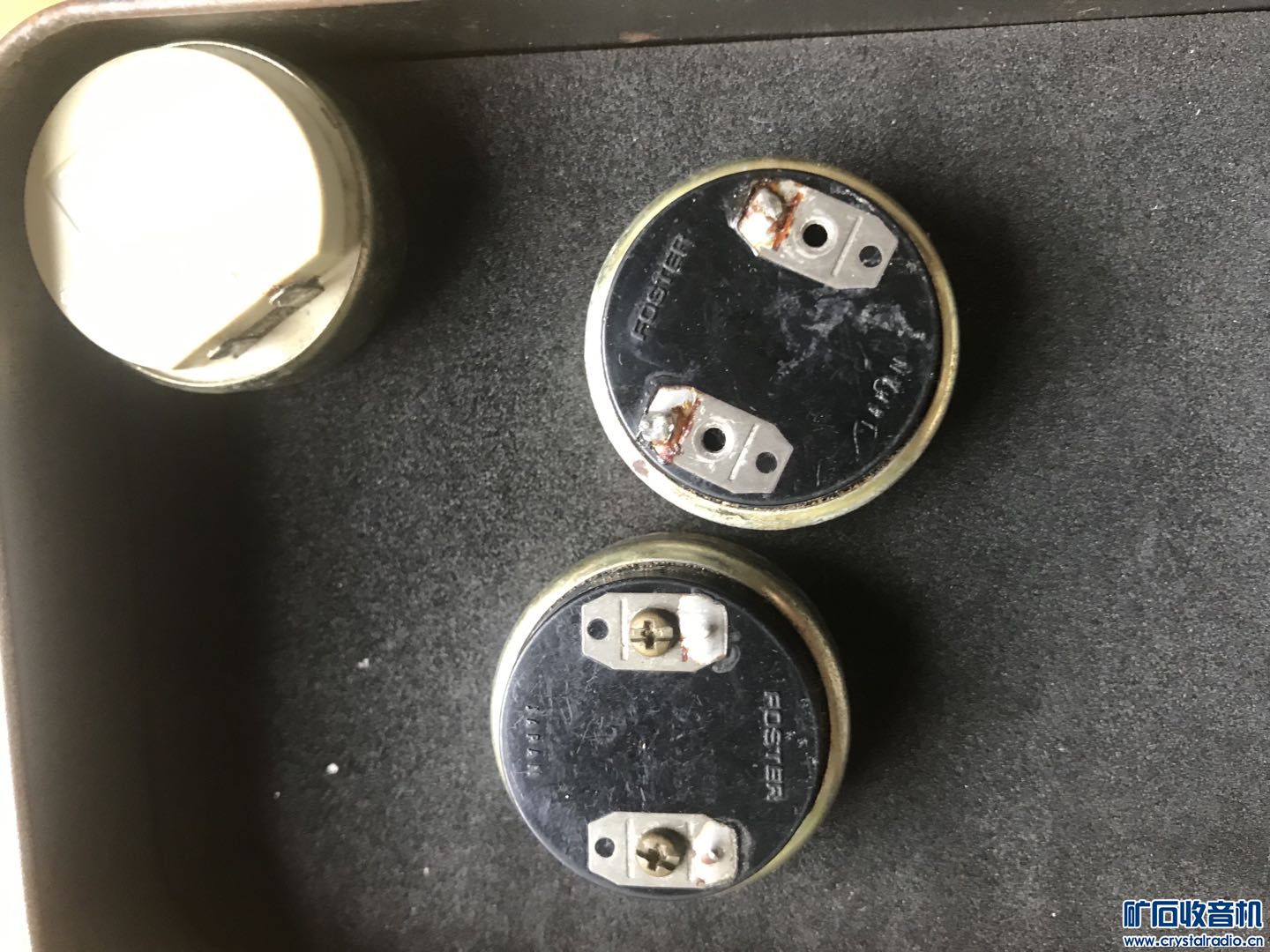

旧物市场买了个耳机
 楼主| 发表于 2020-2-3 15:58:58 来自手机 | 显示全部楼层
在鱼上看到一款电话用的晶体耳机卖到80多,我就想到我曾拆过几个火花电话的晶体耳机,其实真的没用,做矿石机灵敏度不如变压器加动圈耳机,音质还尖,还要并联一个高频阻流圈,不然声很小。现在用生日蜡烛里的压电片自制的耳塞也挺好,电话里的压电片两面都镀了锆钛酸铅,音乐蜡烛只有一面有,但不影响灵敏度

 楼主| 发表于 2020-2-17 09:29:44 来自手机 | 显示全部楼层
这个耳机是打不开的,别看有螺丝,螺丝是接线用的,舌簧耳机有可以打开的,在耳机后盖的边上有两颗螺丝那种,但是这两款不能打开的耳机我以前也打开过,再安装上时外壳就有瑕疵了,因为很难平复,不过这种耳机如果没坏的话也没必要拆开,里面也没什么东西。
         举个例子,bp机里和安全出口指示牌里都有一个电动式蜂鸣器,结构原理和8欧电动式的耳塞一模一样,只是振动铁片更薄,线圈没用骨架直接绕在铁心上了,但是灵敏度非常高,比一般手机上32欧乘2的动圈耳塞高,但是当你拆开蜂鸣器把里面的薄铁片放普通耳塞里时,你会发现没有明显的增加灵敏度,再放回蜂鸣器里蜂鸣器的灵敏度也打了折扣了,这就是原装已经固定好了位置,轻易不要拆,过去的助听器的耳塞就是一颗蜂鸣器,按说应该只放蜂鸣器的机芯会减小耳塞体积,不过实际是整个蜂鸣器连同外壳装在耳塞里了,现代的助听器是舌簧的,灵敏度稍高过蜂鸣器,关键是舌簧耳机对人说话声更容易让人听清楚

 楼主| 发表于 2020-2-20 10:55:02 来自手机 | 显示全部楼层
楼上的耳机应该是低阻抗动圈的,看我昨天买的,还没发货呢,等收到了,我就再买个便宜的二手头戴耳机,把这两个舌簧耳塞装进去就能实验调频矿石机了,其实2000欧乘2的万里耳机也不少,价钱多在120块钱,但是都不去舌簧耳机实用,不但便宜灵敏度还高,现代矿石机还是用它最好,如果实验老矿石机我真想自己做个5000欧以上的听筒
