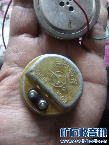

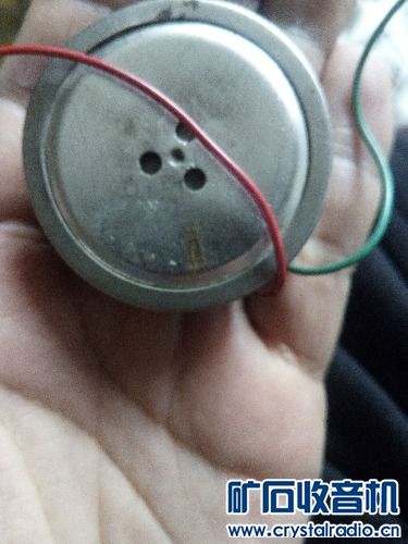

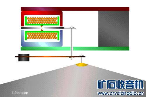

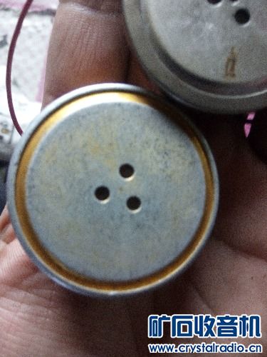

去了很多趟抚顺市欢乐园旧物市场,一直想买高阻抗耳机,去年老到卖2000欧耳机的,一问30块,我刚要买,来个老同志夹心从我手里抢着买走了,一是尊老爱幼,二是既然是同道中人,自然成人之美,但是一直到现在也没看到再有卖高阻耳机的,退而求其次,电话里的舌簧受话器买一个也行,今天一去市场,就看到一个听筒,美中不足的是,不是我想要的金黄色的听筒,(我本来是要凑一对做头戴式的耳机的)那我也花了两元把它买下了,回家赶紧试好坏,用我手里的金属壳听筒把它俩并联,往其中的一个说话,另一个就能听到,证明是好的。和2ap9并联试试灵敏度,果然不如金属壳的听筒,稍差一点。
这种听筒我过去也有过,拆开看它,和金属壳听筒不筒,首先金属壳听筒我曾经有过8个,是从火花矿用电话里拆的,灵敏度没的说,我认为在舌簧听筒里最灵敏的就是后面金属凸起铭牌的那种,结构为两个线圈和636耳塞里一样,吸着衔铁,衔铁上有一根金属线连着金属纸盆,典型的舌簧喇叭结构。而槊料壳的听筒我也有过两个,结构是一个线圈,衔铁从线圈中间过,一头连着金属线一头粘在金属纸盆上,有点杠杆的意思。当然当年这些喇叭听筒高阻耳机耳塞几十个都让我拆了,没了,。呵呵这几年又想玩了就又开始收集了。(金属壳350欧舌簧耳机有金属凸起的介绍厂家性能的铭牌的灵敏度高于黑字喷涂的)。两个耳机不同,看来凑不成头戴式耳机了

请教老师,舌簧耳机是否必须经过变压器才能听矿石收音机?
发表于 2019-12-31 18:29:08 | 显示全部楼层
最后那个绿色的好,是老版的sc2-300,调整好舌簧位置耳机灵敏度很高,用在场管矿机上,不用匹配变压器也还行,用在二极管矿机上需要匹配变压器。

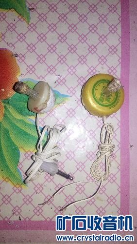

我最初看到矿石收音机是在天下奇闻录里,有个美国退伍兵脑袋里有音乐,最后说是头上的弹片残留起到矿石收音的做用,后来看了海尔兄弟里第45集最后的士兵,才知道怎么回事,于是用我仅有的8欧电视上的磁电式耳塞,贴在电视天线上,有交流嗡嗡声,实验没成功。后来我叔送我个350欧电话机的舌簧听筒,就是我图上的那款,耳机个二极管并联,真正的听到了广播,在后来公司拆楼,捡了几个火花电话,里面拆出几种舌簧耳机和压电耳机,从中实验出,还是我图中那款金属壳后面有印刷字而不是喷涂字的灵敏度最高,槊料壳的差点,压电的更差。再后来我看到晶体管收音机里的输入输出变压器,来了灵感或者说和坛友英雄所见一样,用黑白电视机里的12伏变电器联32欧乘2的动圈耳塞,听到的比1500欧青年耳塞还灵,但始终比不上舌簧耳机,在我所有的使用耳机的经验,就只有舌簧耳机最灵敏,听坛里介绍如果用变压器给舌簧耳机变阻抗,灵敏度应该最最高的

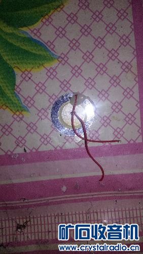

阻抗高的在矿石机上灵敏度高,但是还是不如舌簧的高,你也可以自制压电的耳机用音乐贺卡里的压电片做,。今天又一块钱一个淘了几个8欧的耳塞
 楼主| 发表于 2020-1-9 13:10:56 来自手机 | 显示全部楼层
自制听筒,估计没人试过
