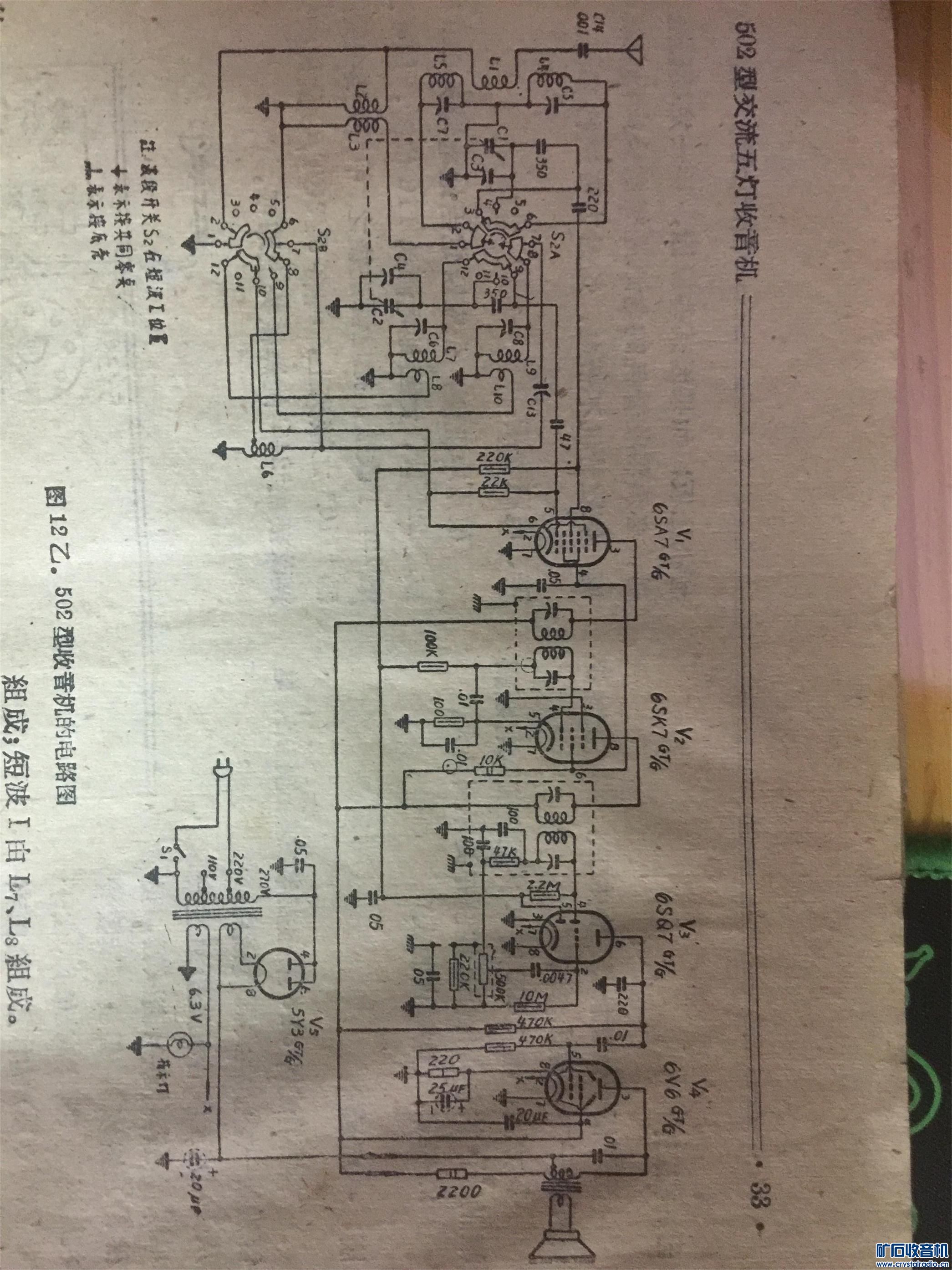

求助红星502甲电子管收音机电路图
发表于 2019-12-26 06:24:28 来自手机 | 显示全部楼层 |阅读模式
机子太老,没有找到电路图

        上个能看到管子的图就更好判断了,因为那时的老收音机,同型号的序列号不同,有的是大八脚,而有的却是花生管。
发表于 2019-12-26 08:25:01 | 显示全部楼层
        红星502在《国产广播收音机手册》中没有录入,是从红星503开始的;而在《国产收音机》第一册中有红星502,但没提甲乙,大八脚管子,电路图可参考红星503,但不同的是红星502的电源变压器是自耦的,就是底盘带电,维修要小心。

是的友!502是自耦变压器,管子也有所不同,503电路图我有。

红星502图片
红星502图片
发表于 2019-12-26 10:55:30 | 显示全部楼层
        图片是我用手机拍的,比较大也很清晰。
