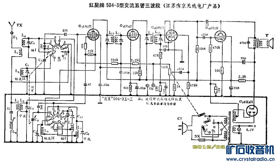

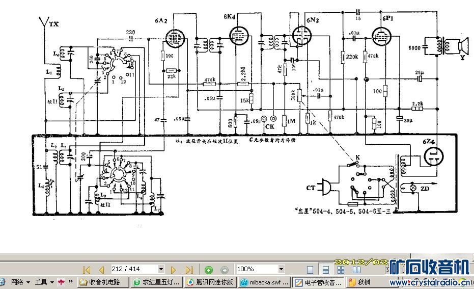

手里破机芯想修复,求该图纸。6A2 6K4 6N2 6PI 6Z4组成。望大家支援!
发表于 2012-2-29 16:02:51 |
具备一定电子管收音机维修基础的人对以上列出的老《红星》牌基本无特殊电路,找个由上述五种管组成的电路图做参考就基本能够修复。

红星502、503、504等你要哪个?
 楼主| 发表于 2012-3-1 17:45:01 |
好像是红星624吧,望大家帮忙一下。

红星642线路图
发表于 2012-3-1 19:59:39 |
红星642线路图
NEW 发表于 2012-3-1 19:07
发表于 2012-3-1 20:03:23 |
回复 6# husk2012
谢谢!已下载。:handshake
