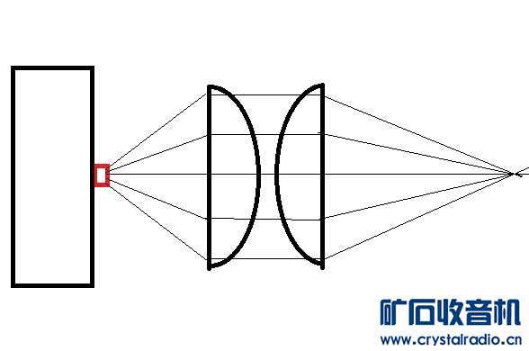

楼主改造LED光源穿透力不行主要是聚光方式不对,原机进光方式为聚焦近光(dlp投影机)而不是平行光进光(液晶投影机)。效果最好是改用dlp投影机的高压灯泡,确实要用LED可以用双平凸透镜聚光方式,但是光路加长,盖子盖不住。
