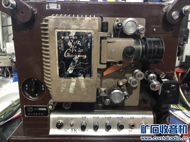

得到一台长江F16-42电影机头,什么也没有,就一个机头。

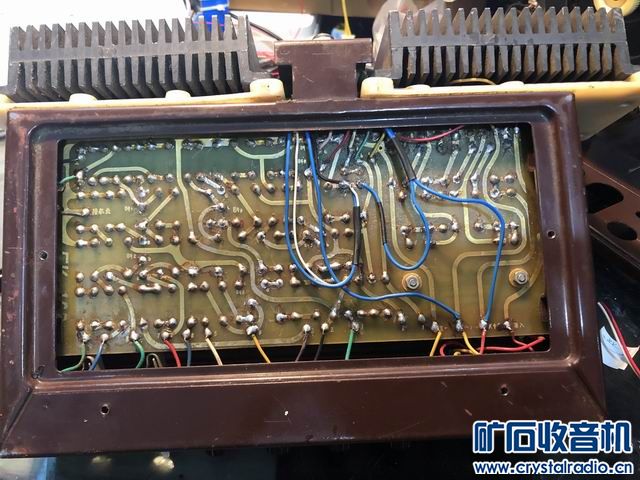

初步检查了一下大件:电机,光电池,扩音机,开关等,正常。查阅很多资料,得知这是一台烟灯光源的电影机,其电源为2台,1台为烟灯供电的高压电源,另1台为扩音机和激励灯供电的低压电源。要配齐这2个电源价和2更相应的连接线,价格不菲。初步想法:扩音机和激励灯供电用2个开关电源代替,灯泡改为LED。尽量想办法把电源装入机器,如有可能,在机器内部装上个喇叭,这样将机器改为真正的一体机。

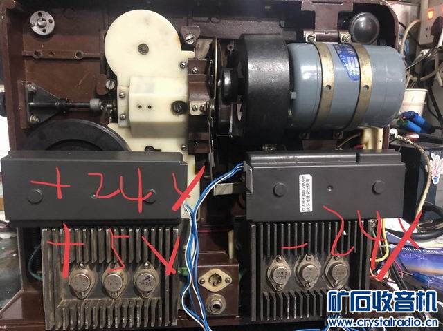

 楼主| 发表于 2019-12-23 22:14:27 | 显示全部楼层
找到了2个24V1A的电源,放在扩音机的散热片上,摆试了一下,位置刚好,后盖也能完全合上。

 楼主| 发表于 2019-12-23 22:18:13 | 显示全部楼层
对,就用它了。下面把
+24V的电源,加上一个7806,增加1组激励灯电源。

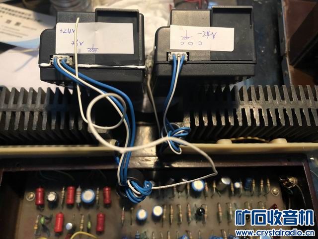

 楼主| 发表于 2019-12-23 22:21:40 | 显示全部楼层
+,-24V电源接入扩音机。
 楼主| 发表于 2019-12-23 22:27:16 | 显示全部楼层
改好扩音机后,看后面2个散热器之间有一段空间,测量了下,刚好能放下一个长方形喇叭。喇叭接到6.5输出插座里,不插入输出插头,喇叭接通。插入外接输出插头,喇叭断开。一般放映,这个喇叭音量够了。

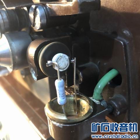

 楼主| 发表于 2019-12-24 12:41:41 | 显示全部楼层
改装激励灯。
 楼主| 发表于 2019-12-24 12:42:01 | 显示全部楼层
 楼主| 发表于 2019-12-24 12:44:11 | 显示全部楼层
调整LED的位置,使光电池输出最大。

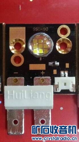

 楼主| 发表于 2019-12-24 21:25:57 | 显示全部楼层
继续改LED灯
电源:
灯:

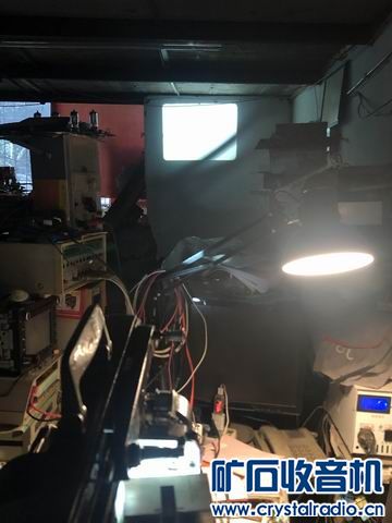

 楼主| 发表于 2019-12-24 21:28:21 | 显示全部楼层
 楼主| 发表于 2019-12-24 21:33:22 | 显示全部楼层
 楼主| 发表于 2019-12-24 21:34:29 | 显示全部楼层
亮度还可以,颜色也很白,等片子了。。
